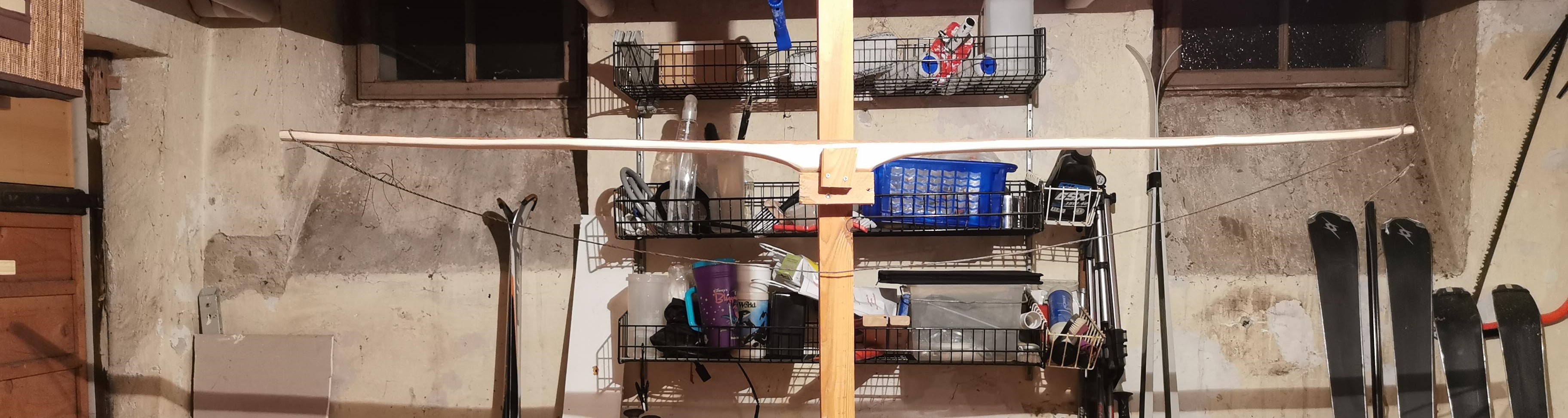

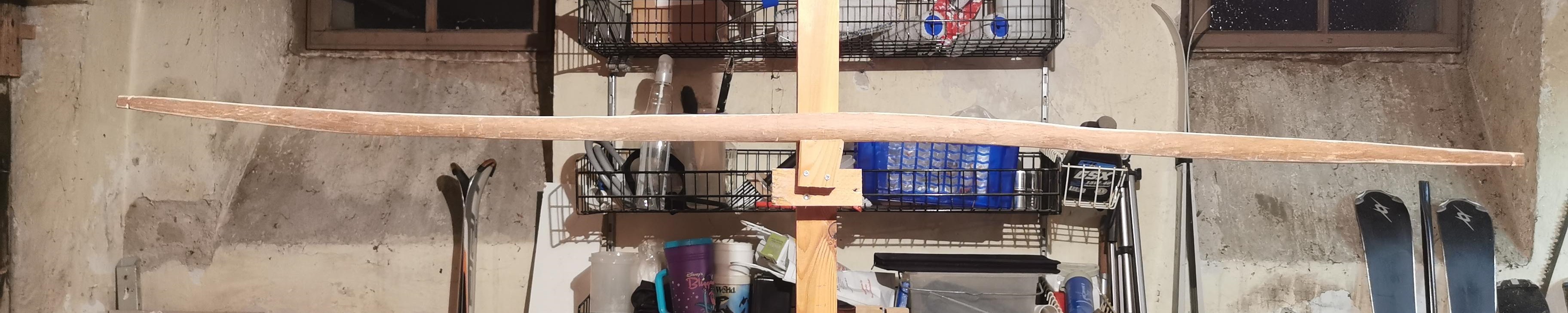

cali
Beiträge: 33
Registriert: 05.12.2022, 12:00
Re: Neuling hat Bogenholz gefunden, glaub ich...
Beitrag von cali »
Endlich ist der Stave trocken!
Hat zuerst über 3 Tage nur noch 1g verloren und jetzt 2 Tage nichts mehr.
Also bin ich gestern in die Werkstatt und hab mal ein bisschen weiter Bodengetillert und an einer bestehenden Säule einen behelfsmässigen Tillerbaum gebastelt.
Ich bin also in etwa dem Stadium wie Ragnar bei seinem Eschenbogen hier:
viewtopic.php?f=15&t=32928&start=195#p591003
Den Stave habe ich mit dem Ziehmesser auf Breite 35mm bis 2/3 vom WA und das letzte Drittel auslaufend auf etwa 18mm gearbeitet. Das ging ganz gut.
In der Dicke habe ich ihn nach dem FA jetzt noch etwas dicker gelassen und dann gleichmässig bis 10cm vor Ende gearbeitet.
Mit der Schiebelehre gemessen auf etwa 22-25mm.
Die Dicke hab ich hauptsächlich mit der Ziehklinge bearbeitet, mir ist aber aufgefallen, dass da nicht soooo viel passiert.
Ich bin vermutlich auch zu zaghaft rangegangen denn viel Biegung passiert da bei 30-35# nicht.
Soll ich mit dem Ziehmesser weitermachen?
Bearbeite ich die Dicke über den ganzen WA gleichmässig oder soll er vom FA bis zum Ende schon dünner werden?
Ich dachte mir beim Durchlesen des Forums eigentlich, dass ich das schon vom Gefühl her hinbekomme aber jetzt wo´s ernst wird will ich mich doch ein bisschen absichern, damit die ganze Arbeit nicht um sonst war und ich auch was brauchbares rausbekomm.
Ich bin also für jeden Tipp dankbar, orientiere mich bisher eben an den Einträgen beim Eschenbogen von Ragnar.
Vielen Dank für eure Hilfe!
F'al Gran
Beiträge: 933
Hat gedankt: 24 Mal
Beitrag von F'al Gran »
Nee, blos nicht!
Ich würde abwechselnd (feine) Raspel und Ziehklinge verwenden.
Mit der Raspel aufrauhen/abtragen, dann mit der Ziehklinge glätten und erst jetzt die Biegung prüfen.
