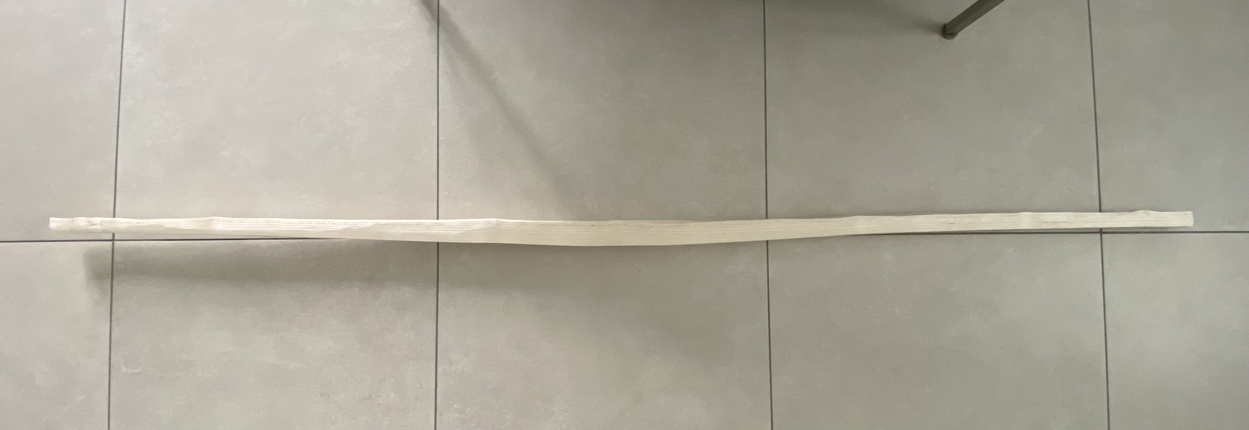

Re: Esche - Einsteigerbogen mit reduziertem Zuggewicht
Nachdem nun der Rücken mE soweit gut ist, soll ich den Rohling am Baum bereits reduzieren?
Der Griff ist noch unverändert, sowohl Breite als auch Dicke (um die Sehnenlage noch korrigieren zu können sofern richtig verstanden habe)
Gibt es für Esche eine grobe Richtung, zb die Wurfarme auf 3 cm abtragen und danach weiter trocknen lassen?
Oder ist es besser, bei den aktuell knapp 5cm zu bleiben und nochmals einige Zeit abzuwarten?
Mach die WA mal dünner so auf 2,5 cm, im Griff dicker lassen (4 cm), Rest unverändert.
Dann wiegst du ihn ein paar Tage lang und wenn er kein Gewicht mehr verliert ist er trocken, wenn nicht dann weiter trocknen.
Ja, dein Stave hat ja keine Wellen, das ist minimal. Mach den Bereich der WA mal dünner und dann täglich wiegen und Gewicht notieren, wenn er nicht mehr leichter wird dann gehts ans Bodentillern.
Ein Bild vom Rücken mit den aufgezeichneten LInien
In der Breite ist er schon bis auf wenige mm passend aus meiner Sicht
Länge ist noch jeweils rund 10cm zu viel - total 2Meter
Noch ein Bild von der Seite. Entlang des Rückens habe ich im Abstand von 5mm jeweils Punkte markiert im Abstand von 2cm
diese Punkte habe ich verbunden um den Verlauf von Wellen zu erkennen (beidseitig) - so habe ich das Wiki verstanden
Auf dem Bild ist der Rücken oben (man erkennt die Linie nur punktuell)
