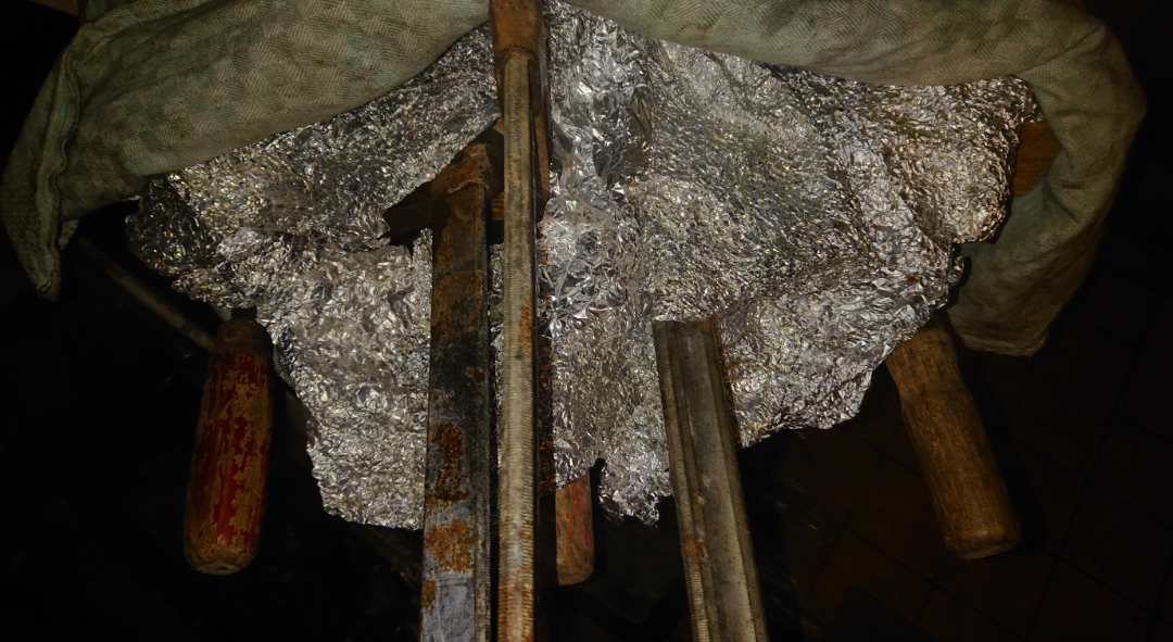

Harding hat geschrieben: 09.01.2023, 19:39 Dass ich das Tuch zum Abdichten des Spalts nicht sehe, liegt sicher daran, dass Du das fürs Bild weggenommen hast. :)
Ja, wobei Du da genau die Schwachstelle der Methode triffst, das Abdecken mit den Schraubzwingen
Ja, "schludrig" ist beim Tillern praktisch auch mein Vorname... 😂 Das wird die größte Herausforderung.. 😊

Meine Biegeform mit Test Bogen aus dem gleichen Stämmchen.. Ich hoffe, ich
klemme den Schwanz nicht mit ein 😂

Mit etwas Erfahrung lassen sich die Schraubzwingem anziehen ohne die Alufolie jedes Mal zu entfernen..

Das Ergebnis der Biegung am Test Bogen, nach einer Nacht aus der Form genommen.. die Winkel und Radien sind noch nicht ganz so wie ich es gerne hätte, aber genau dazu dient ja eine Probe... 😊
Sehr überraschend und etwas frustrierend war, dass ich eine Probebiegung einfach übers Knie wieder gerade biegen konnte...
Ich hatte Besuch von einem Schreiner Meister, sein Tip aus dem industriellen Bereich war, Feuerwehrschlauch zwischen Form und Holz, ok für unserer Anwendung vllt ein bisschen überdimensioniert... 😂
Vllt fällt jemandem eine entsprechende Alternative ein...?

benzi hat geschrieben: 12.01.2023, 10:05 Sehr überraschend und etwas frustrierend war, dass ich eine Probebiegung einfach übers Knie wieder gerade biegen konnte...
Das Holz braucht Zeit zum trocknen. Bei meinen Hornkomposit Bögen lasse ich die Ahornleisten 2 Wochen trocknen/ruhen. 2 Wochen brauchst du vielleicht nicht zu warten, aber 1 Woche würde ich dem Holz schon seine Ruhe geben. Ist zumindest meine Erfahrung und kann bisher von keinem Gummiholz oder von Holz berichten, daß sich zurückbiegen lässt. Du solltest bei der Ruhephase auch beachten, dass das Holz noch frisch ist und deshalb sowieso noch verformbar ist ;)

Ja, eine Woche bei Dampfverformung.
Das ist bitter lange. Ich weiß. ;)

Entscheidend ist ob das Holz trocken war oder nicht. War das Holz trocken, ist das durch das dämpfen eingebrachte Wasser nach spätestens 2 Tagen wieder weg (das habe ich mit Hilfe einer Waage getestet), außer deine Wohnung gleicht einer Tropfsteinhöhle 😉
Bei frischem Holz must du warten bis, das Holz trocken ist.

Dass sich nasses Holz nach dem Entfernen der Form wieder VON ALLEINE in die ursprünglich Form zurück biegt war mir klar, aber dass es in seiner neuen Form bleibt, aber sich relativ leicht zurückbiegen lässt, das war mir neu, in diesem Zustand hätte ich den Recurve beim ersten Tillern einfach wieder gerade gezogen...

Neumi hat geschrieben: 12.01.2023, 14:06 Entscheidend ist ob das Holz trocken war oder nicht. War das Holz trocken, ist das durch das dämpfen eingebrachte Wasser nach spätestens 2 Tagen wieder weg
Das ist richtige und trotzdem kann ich die vorher trockenen Ahornleisten nach 2 Tagen mit Gewalt wieder zurück biegen. Nach einer Woche und mehr kann ich das nicht mehr. Ist zumindest bei mir so und ich habe einige Ahornleisten mit dampf gebogen.

Am Testbogen sind beide Enden gebogen... Es haben sich zwar leicht Späne abgehoben an den engen Biegungen, aber für den völlig planlosen Ringverlauf bin ich mit dem Ergebnis zufrieden...
Ohne die Beiträge von Hieronymus hätte ich ihn jetzt auf das Tiller Brett gehängt, doch jetzt darf er sich erst einmal eine Woche von der Sauna erholen
