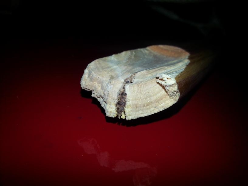

Ich hab grad vom Käufer folgende Bilder zurückgesendet gekriegt.
Mal sehen, wofür er sich entscheidet. Neuer Bogen oder Geld zurück.
wirklich schade, sie war mit min 200 Schuss eingschossen.

Sprödbruch ausgehend von einen mini Totast, mein Beileid.
Das Holz sieht übertrocknet aus.

Hm, das 2te Bild von unten sieht doch etwas seltsam aus. Mir erscheint es glatt als ob da mal versucht wurde den Bogen falsch herum aufzuspannen, oder set heraus drücken zu wollen.
Die kleinen Risse die quer vom Ast weglaufen sehen halt seltsam aus , oder es sind viel zu leichte Bolzen verwendet worden
Aber das ist gerade mein SPONTANER Eindruck !
Re: ZapfenschlossArmbrust "Salier"
Bolzen waen zu dem Zeitpunkt noch gar keine verwendet worden. Der Bruch trat nämlich ein noch bevor ich sie das erste mal voll ausgezogen hatte. Ich war.. amtlich ... frustriert.
Da Knecht Karl mir aber angeboten hatte einen neuen Bogen zu bauen hab ich der ganzen Thematik noch eine Chance gegeben und das keines Falls bereut.
Heute hab ich die Armbrust mit neuem Bogen (mit Naturhautbacking) abgeholt, und ich muss sagen: Sie ist jetzt noch ein wenig schöner als die Alte
Wenn ich in nächster Zeit mal ein wenig Luft habe werd ich mich jetzt mal dran machen einen Satz vernünftiger Bolzen für das schöne stück zu bauen...
