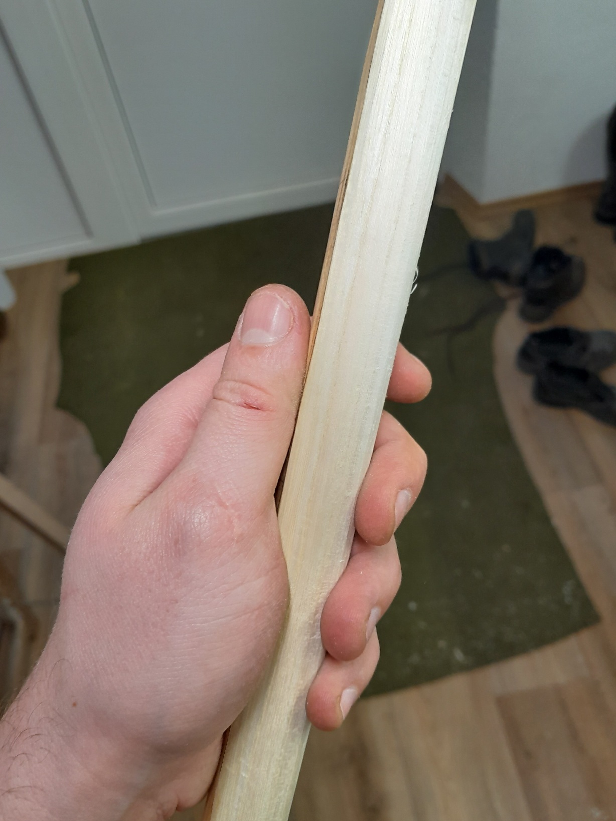

Dicke im Griffbereich
Die erste Ulme hat ein schlichtes Stabbogenprofil bekommen, bei einer Länge von gut 150cm. Aktuell 429gr Gewicht. Liegt jetzt wieder im Heizkeller, fühlt sich aber schon recht trocken an.
