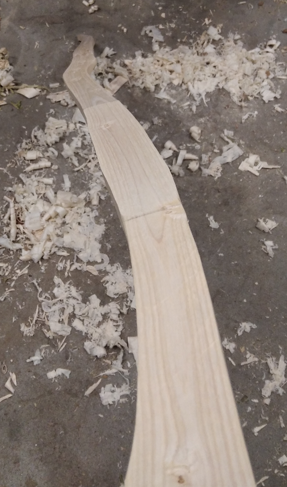

Mit dem Ziehmesser habe ich soviel Holz entfernt, bis sich der Rohling von Hand sichtbar biegen lässt. Dann habe ich mit der Ziehklinge noch ein paar Bearbeitungsspuren beseitigt. Ich war an dem Abend etwas unkonzentriert und habe ein paar Fehlschnitte gemacht. Beim tillern liegt das nicht mehr drin. Etwas Drehwuchs hat er natürlich auch. Zum Trocknen habe ich ihn wiederum auf einem Holz fixiert. Ich denke, mit minimalem Querschnitt steig die Chance, ohne Risse zu trocknen. Ich bin gespannt, wie stark er sich noch verzieht. Wir werden sehen, ob dieses Stück Holz ein Bogen werden will.
Linie
Linie
Linie von der anderen Seite
Profil
Profil
Der Schwarzdorn lagert noch in der unbeheizten Garage. Die Luftfeuchte ist dort bei Regenwetter hoch. Er hat von gestern (1334 g) auf heute knapp 40 g verloren.

Inzwischen ist die tägliche Gewichtsabnahme mit der Küchenwage kaum mehr feststellbar. Es ist Zeit, um weiter zu arbeiten.
Als nächstes werde ich den Griffbereich plan hobeln und ein Stück aufleimen.
Trocknungsverlauf
Trocknungsverlauf
Der Verzug beim Trocknen ist beachtlich. Bis jetzt sind zum Glück keine Risse sichtbar!
Wölbung durch Trocknungsschwund
