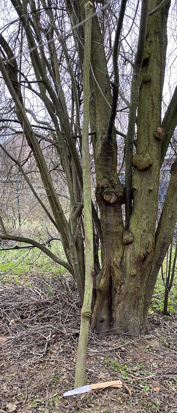

Ich habe mich für eine Kirschpflaume aus meinem Garten entschieden.
Im Habitat:
Prunus cerasifera, der Dünne in der Mitte
Entnommen:
Querschnitt:
wird immer mehr orange mit der Zeit

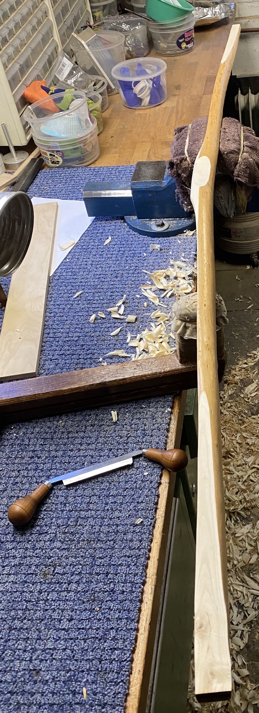

Zurechtgesägt:
Durchmesser 44 auf 52 mm (mit Rinde), Länge 190cm. Erstmal habe ich nur gekürzt und die Enden versiegelt. Gewicht ist 3306g.
Verwendetes Werkzeug: Klappsäge auf Bild 2.

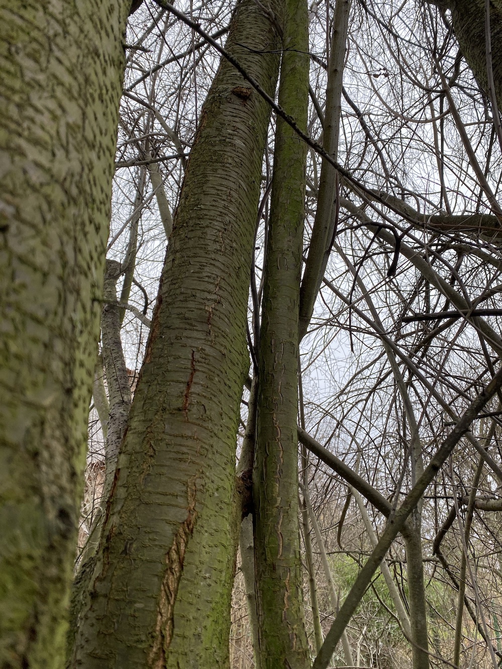

Leider habe ich kein passendes Stück Kirschpflaume gefunden und musste so mit einer Feldulme vorlieb nehmen:
im Habitat
im Habitat
entnommen
entnommen
Ich denke der Reflex reicht mir aus. Ist knapp 175cm lang und 1680g schwer, Durchmesser unten 28mm.
