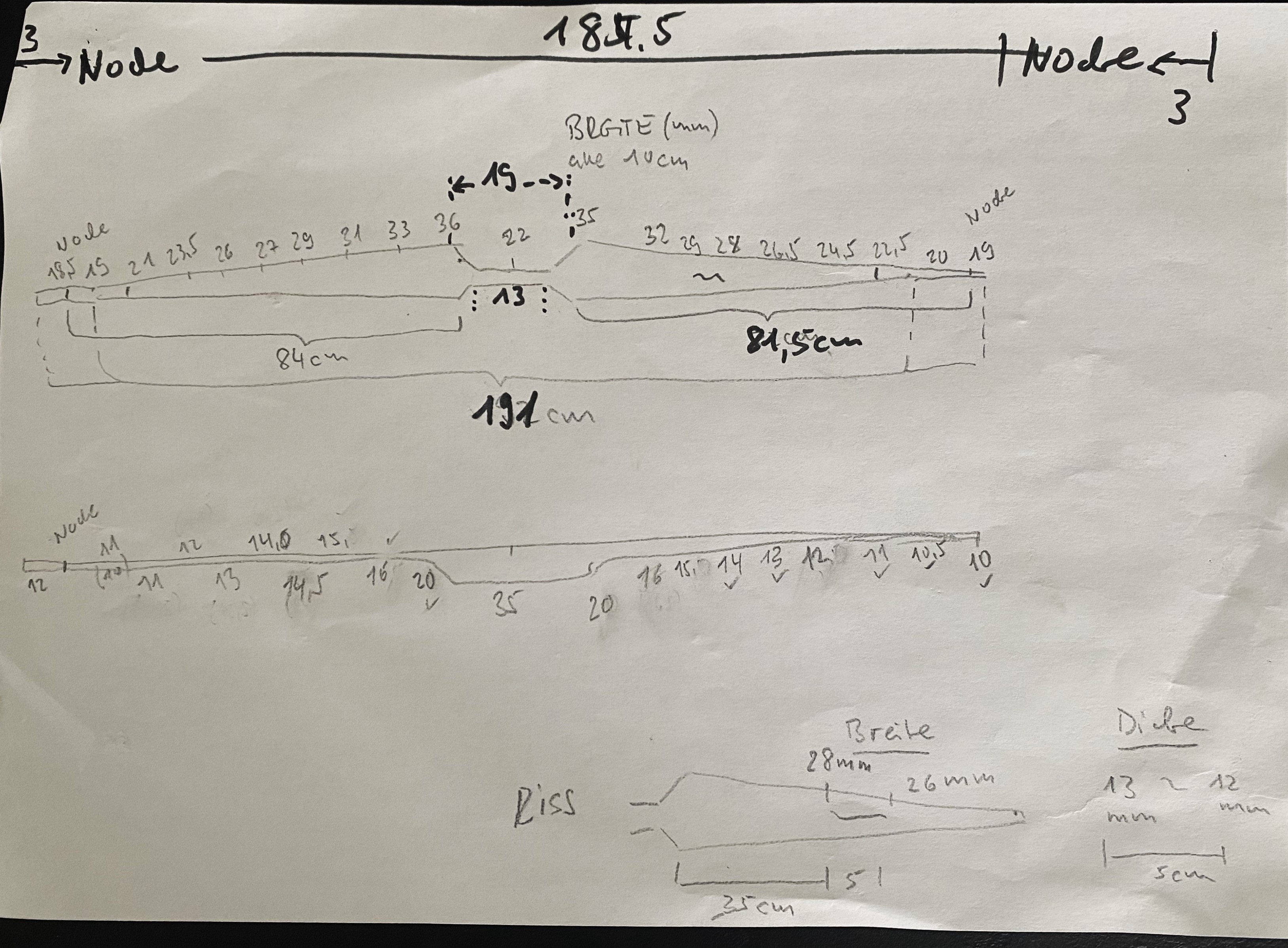

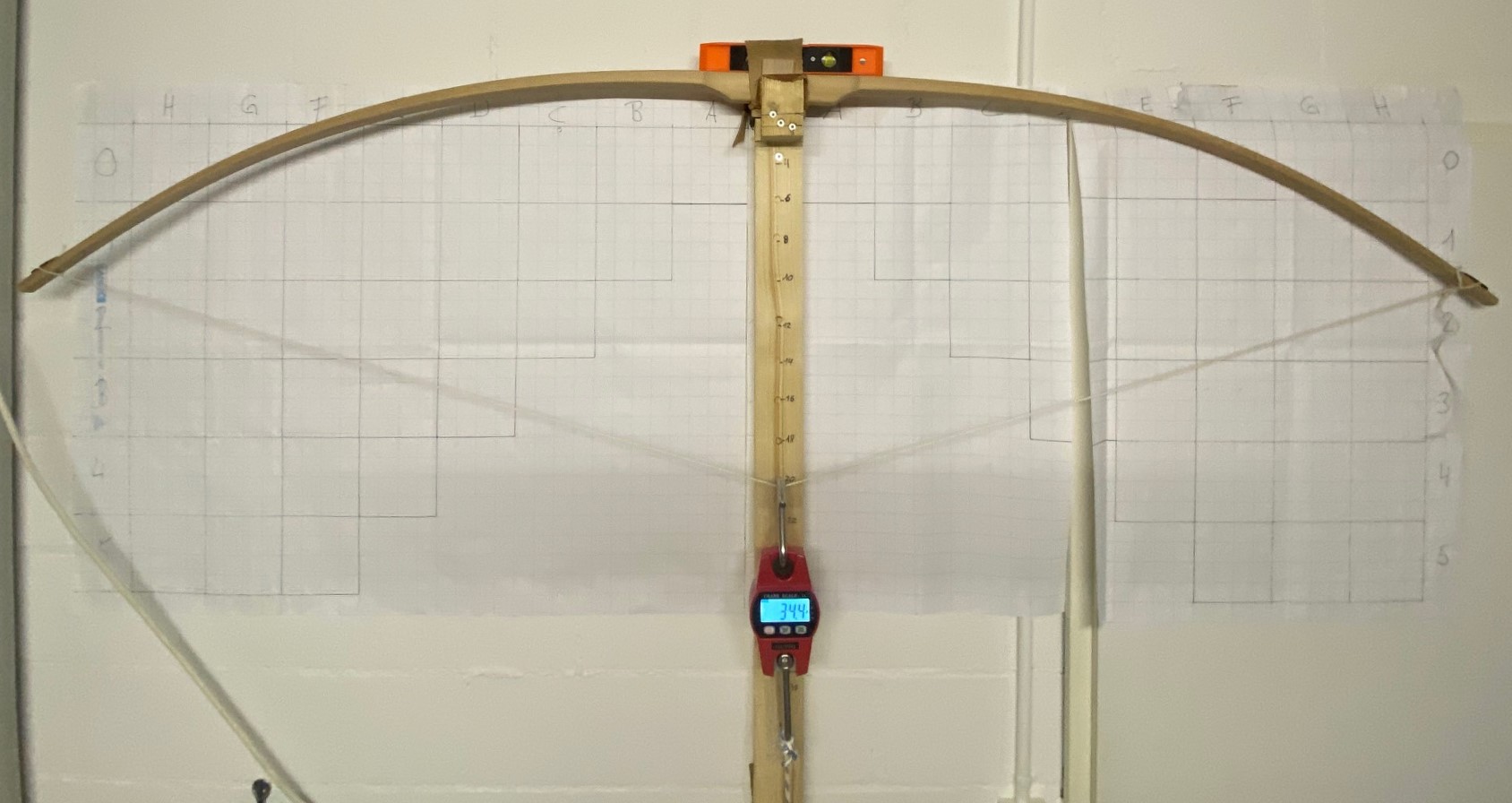

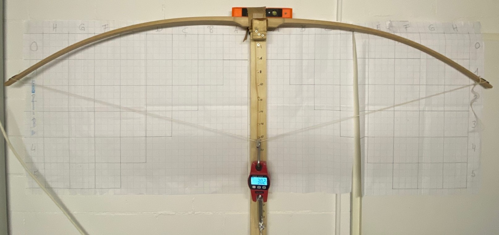

Hallo zäme
Ich habe versucht, nachstehend alle Inputs einzubeziehen, falls Angaben fehlen, bitte um entsprechenden Hinweis.
Bogen auf dem Tiller:
19 Zoll Auszug - 30.2 Pfund 20 Zoll Auszug - 34.4 Pfund Verschiebbarer Knoten am reparierten Wurfarm (Riss) Sehnenverlauf im Griffbereich Anderer Wurfarm (längerer) Gesamtsicht Sehnenverlauf Bogen in Hand - Sehnenverlauf (Wurfarm mit Riss = unten (kürzerer WA)) Skizze mit den Abmessungen - Breite und Dicke sowie genaue Detailmasse beim rep. Riss

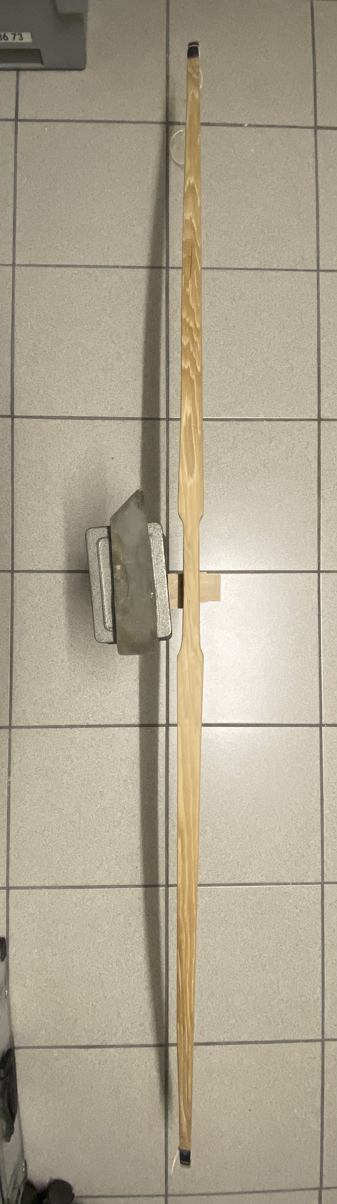

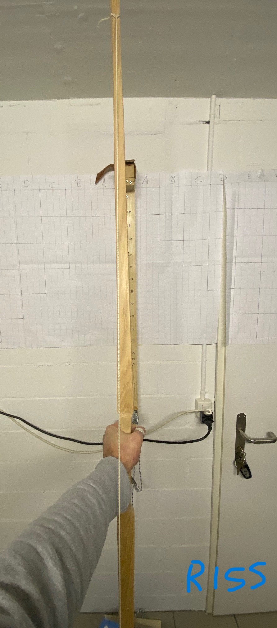

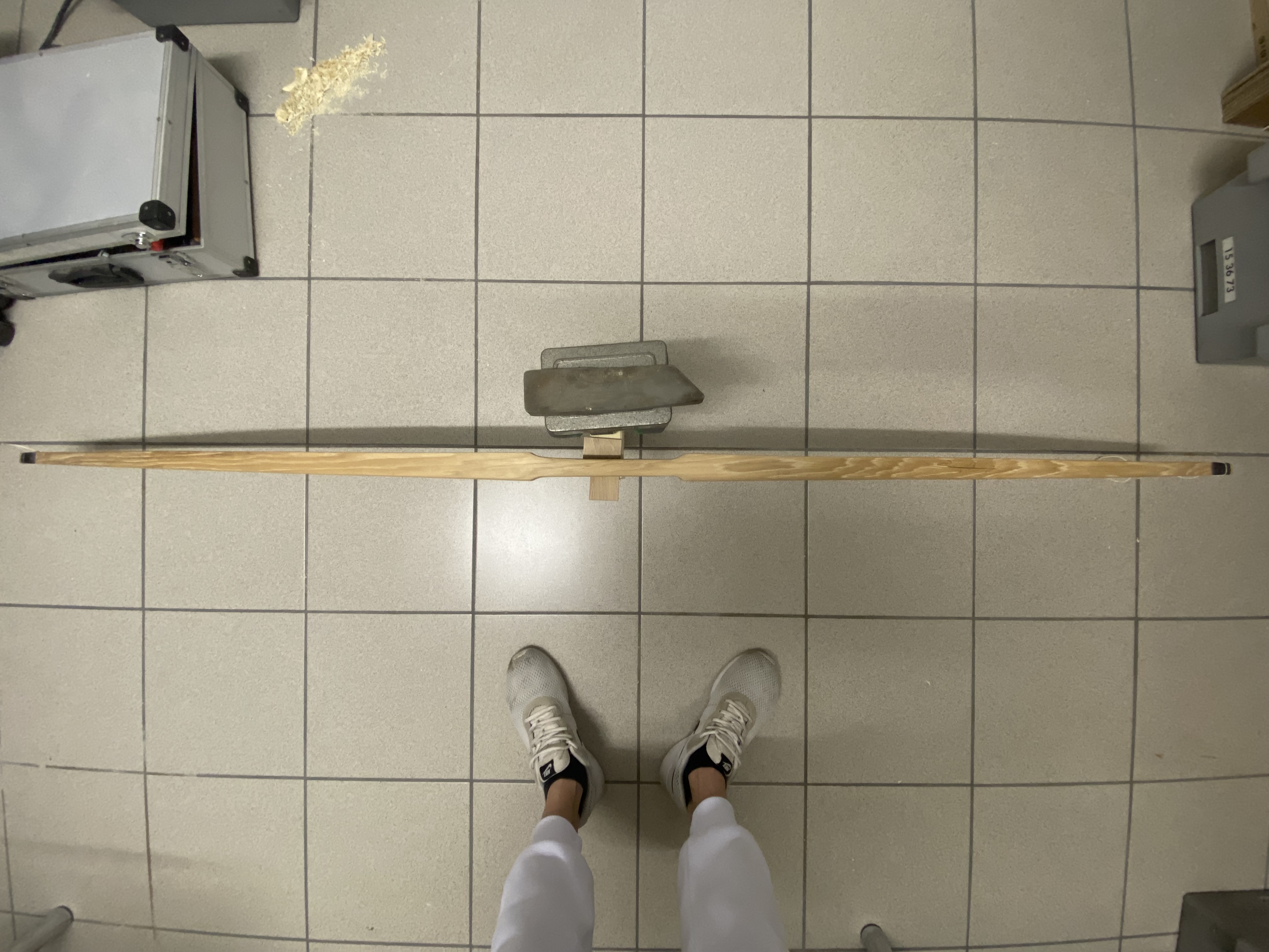

Ok, kürzerer WA ist unten passt so. Zeig mal ein Bild vonStandhöhe Rücken des Bogens ob sich der Bogen verdreht, s. Neumis Beiträge.
Damit die Sehne etwas von der Wurfhand weg kommt kannst du die Nocken schmälern auf 1,2 cm Breite.
Ausgehend von den Foto wo du den Bogen in der Hand hältst, an der linken Seite der unteren und Oberen Nocke wegnehmen dann wandert die Sehne etwas weg von der Schusshand.

Lieber Thomas
Stimmt, den Rücken habe ich voll vergessen, danke für den Hinweis. Nachstehend im Sinne eines edit:
8-Ung: der Bogen ist nicht ganz grad - die Auflage beim Griff ist leicht abgerundet und deshalb kippt der ganze Stab geringfügig.
Hoffe, das entspricht dem, was ihr Euch vorstellt?

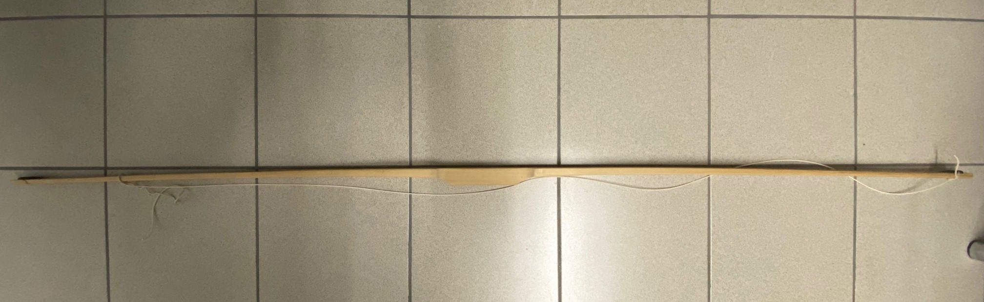

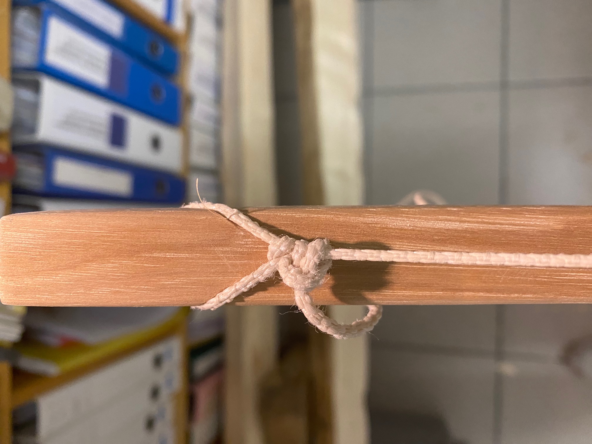

Wie isses denn wenn der Bogen abgespannt ist, läuft die Sehne dann genauso links der Mitte? Oder erst wenn aufgespannt ist?
Re: Unterstützung: Hickory Bogenbau - Tiller und div. Fragen
Das verstehe ich jetzt nicht Neumi, abgespannt? Da hängt bei mir die Sehne locker runter. Bei mir ist sie nur an einer Seite fest verknotet, auf der anderen Seite ist der Knoten verschiebbar - abgespannt hängt die Schnur locker runter
Sorry, ich verstehe aktuell grad nicht, was Du meinst.
Nja,ist eigentlich ganz einfach: Abgespannt=Keinerlei Zug von der Sehne am Bogen, Aufgespannt=Standhöhe.
Wenn die Abweichung erst beim Aufspannen/Ziehen kommt,ist eine der Bogenseiten zu schwach/zu dünn. Dann zieht's von dort weg -- es geht immer zur stärkeren Seite hin.
Ist die Abweichung sowohl Aufgespannt als auch Abgespannt gleich,kannst Du auch einfach den Griff dämpfen und ein wenig Biegen. Viel muss da nicht sein.
Ändert sie sich,musst Du mal krass konkret etwas nachschnitzen/feilen/kratzen.
Dazu gibt's im Wiki gute Anleitungen vom Rabe.
Grüßle,
Grüßle,
- Beiträge: 6760
- Hat gedankt: 268 Mal
- Hat Dank erhalten: 391 Mal
Einfach ne Schnur von Ende zu Ende spannen um zu kontrollieren ob die seitliche Abweichung auch im ungespannten Zustand vorliegt.

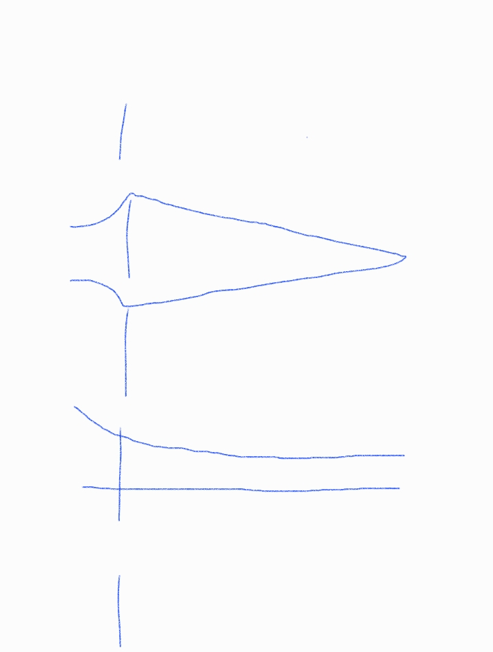

Hallo Ragnar,

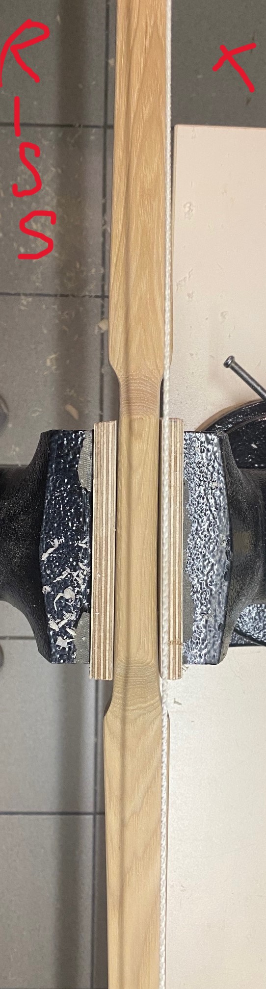

bin etwas unsicher ob ich mich nicht verguckt habe, da das bisher noch keiner beanstandet hat, aber:
mMn sind deine Fades ungünstig geformt. Der Punkt, an dem der Fade in der Dicke in den WA übergeht ist gleich dem, an dem der WA in der Breite beginnt.
Es sollte besser so sein, dass der WA in der Breite beginnt, bevor die Dicke des WA erreicht ist. Bisschen konfus erklärt, Moment, Skizze: Zum Sehnenverlauf: wenn die Verdrehung nicht aus ungenauer Arbeit sprich unterschiedlicher WA-Dicke an den Seiten herrührt und da du ja noch Puffer in der Länge hast: Kürzen zur Korrektur des Sehnenverlaufs ist auch noch drin.
So ein Hickoryrücken sieht echt gefährlich aus
Martin
Martin

Sali Martin
Auf diesem Foto sieht man die Situation relativ gut und ich denke Du hast recht in Deiner Aussage. Ich bin davon ausgegangen, dass der Auslauf der FA im Bereich der Verbreiterung noch stimmig ist. Da habe ich wohl das Angelesene falsch verstanden.
Wie problematisch ist das?

Mal davon abgesehen dass beide Knoten der Schnur nicht mittig sitzen, sieht man dass die Abweichung auch abgespannt vorliegt.
Wenn ich das richtig sehe, ist der längere WA unten?

Du verschmälerst die Enden etwas, rechts wegnehmen dann wandert die Sehne mehr zur Mitte, nach links.
1 cm Breite an den Sehnenkerben genügen.
Wärst du schon nah am angestrebten Zuggewicht... richtig problematisch. Du würdest Gefahr laufen, dass Biegung an Stellen passiert, wo du keine haben willst, nämlich dort, wo der Bogen schon zum Griff hin sehr schmal wird, aber noch nicht die Dicke hat um steif zu sein.
Da du aber mit dem Zuggewicht noch weit runter willst und der Bogen recht lang ist: die griffnahen Bereiche nicht mehr dünner machen und die Stellen beim Tillern gut beobachten, ob da was biegt.
Martin

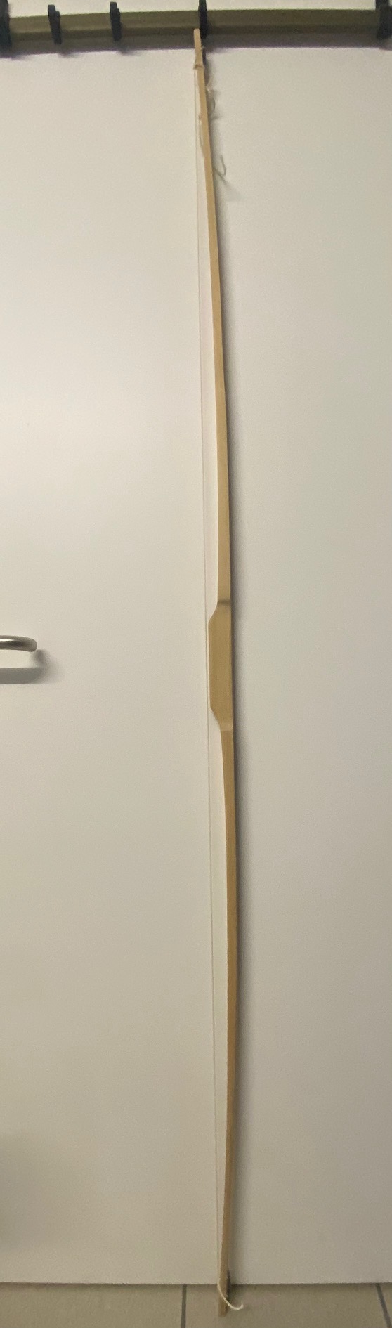

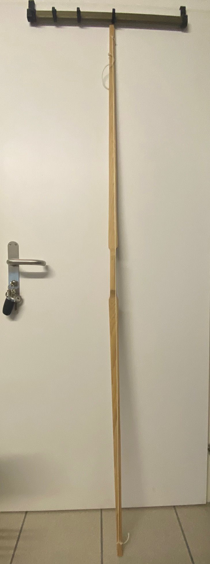

Hallo zäme
Nachfolgend der aktuelle Stand:
Der Hickory scheint die Biegung nicht mehr ausgleichen zu können wenn er abgespannt ist
Aktuell ist er seit 2 Tagen nicht mehr aufgespannt worden
Hier habe ich mit der Schlagschnur mittig gespannt den Sehnenverlauf auf dem Rücken abgebildet.
Die Abweichung wird - so scheints mir - immer schlimmer:
im Griffbereich läuft die Schnur - zumindest auf dem Rücken abgebildet - am Griffrand vorbei Reicht das Bild und ist die Schnur erkennbar oder muss ich das anders angehen?
Ein bisschen Set ist immer.
Zu stark biegende Stellen entwickeln natürlich mehr Set.
