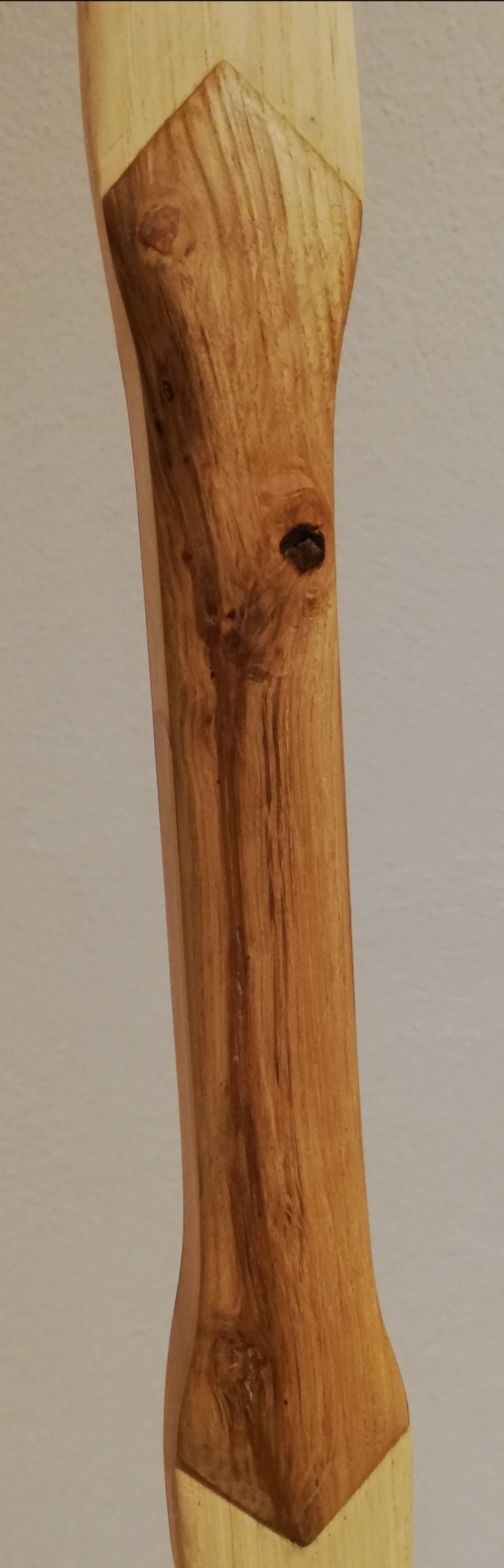

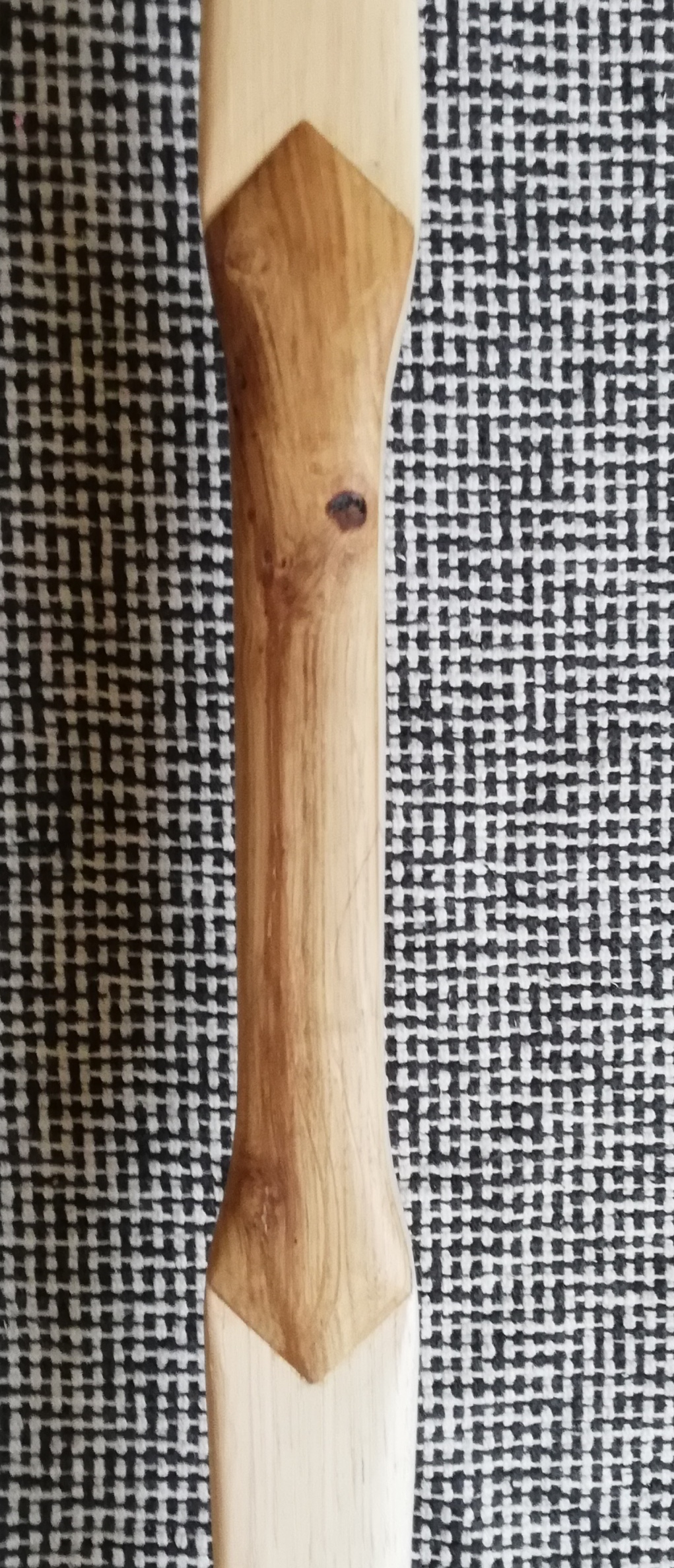

Meinen ersten Bogen könnt man ja schon sehen im thread, Erste Gehversuche. Nun ist auch mein zweiter Bogen fertig geworden.
Als der Stave ( 40x40x1900)
kam war mir das Holz zu schade um es in Späne zu verwandeln, daher habe ich zwei Filets Stücke der Wurfarme mit einem langsschnitt entfernt. Diese habe ich dann mit einem Z Spleiß wider vereinigt. Den Griffbereich habe ich mit Eichen Holz aufgedoppelt und auch am Rücken eine dünne Schicht Eiche angebracht.
Das Holz für die Tip Overlays ist der verschnitt vom Z Spleiß. Somit entstand ein zweiter Bogen aus restholz, das sonst thermisch verwertet worden wäre.
Es ging hier gar nicht ums Geld sondern es war wie geschrieben zu schön zum entsorgen.
Herausgekommen sind folgende Bögen:
#1
Länge : 190cm
Zuggewicht: 58 lbs @34"
Hickory self bow
Sehne : 14 Strang flämisch - 2 öhrchen
#2
Länge : 160cm
Zuggewicht: 34 lbs @ 28"
Hickory - Eiche Z Spleiß
Sehne: 12 Strang flämisch - 2 öhrchen
#1
Länge : 190cm
Hickory self bow
#2
Länge : 160cm

Das 2 MB Limit hat mich veranlasst mit der Auflösung runter zu gehen, zu Lasten der Qualität. Hab jetzt noch mal ne Serie mit höherer Auflösung geschossen, mit augenfreundlichem Hintergrund
Im Sinne der Nachhaltigkeit, obwohl mir sehr wichtig, hab ich es gar nicht geplant. Aber nach dem die Maserung kerzengerade, ohne Schlenker oder seitlichen Auslauf, verlief wollte ich keine Spähne draus machen. Und nach dem bei Hickory stehende Ringe nicht das Problem sind, so what!
Hab aber geschwitzt ob ich den Z-Spleiß so genau hinbekommen würde das er auch hält. War das erste mal das ich sowas gemacht hab.

Danke für die besseren Bilder.

@mschiller: Danke für die neuen Bilder, sind sehr gut geworden. Man sieht die Maserung und auch die Farben kommen gut.
Zu den Bögen: Insgesamt ein schönes Projekt!

Danke, ist schön zu hören das die "alten Hasen" finden das es was geworden ist! Als Frischling im Bogenbau (sind ja meine ersten Bögen überhaupt) ist das schön zu hören.
Fotos im Vollauszug liefere ich noch nach, krankheitsbedingt bin ich da noch nicht dazugekommen. Die Overlays wollte ich mal versuchen, auch wenn sie keinen zweck erfüllen. Frau ist glücklich damit, das ist wichtig!

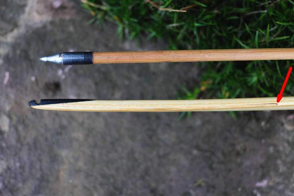

Gut gemacht!
Geschmunzelt habe ich bei den "Keulen" an den Enden. Allerdings NICHT über Dich, sondern über mich, denn genau so sahen meine ersten Bogen-Enden auch aus!
Irgendwann wirst auch Du darüber schmunzeln. Guckst Du z.B.:
download/file.php?id=69839&sid=a0e10db6 ... &mode=view
Re: Ein Stave, zwei Bögen.
Ich hab lang rum überlegt wegen der Nocken wie ich sie gestalte, da ich immer gerne mal neues ausprobiere. Zu Beginn wollt ichs aber dann doch nicht übertreiben und damit vermasseln. Wenn ich den Bogen jetzt ansehe, bin ich schon jetzt auf deiner Seite, Keule trifft es ganz gut.Ravenheart hat geschrieben: ↑19.12.2022, 11:21 Gut gemacht!
Die Variante die du im link zeigst find ich sehr sexy. Hab ich auch überlegt, war mir für den zweiten Bogen zu riskant.
Hierbei wird ja der Bogen Rücken vor den Nocken durchtrennt. Dachte eigentlich das man dies ja tunlichst unterlassen sollte wie auch das einkerben für die Sehne im Rücken? Oder hab ich das was missverstanden.

Für Sehnenkerben im nicht biegenden Bereich der Wurfarmenden hat es bei mir in 12 Jahren noch nicht einmal geschadet, die Kerbe auf dem Bogenrücken zu haben.
Wenn Du sichergehen willst oder die Holzart bzw. das Sehnenmaterial es erfordert, kannst Du immer noch mit Overlays oder Horntipps arbeiten.
