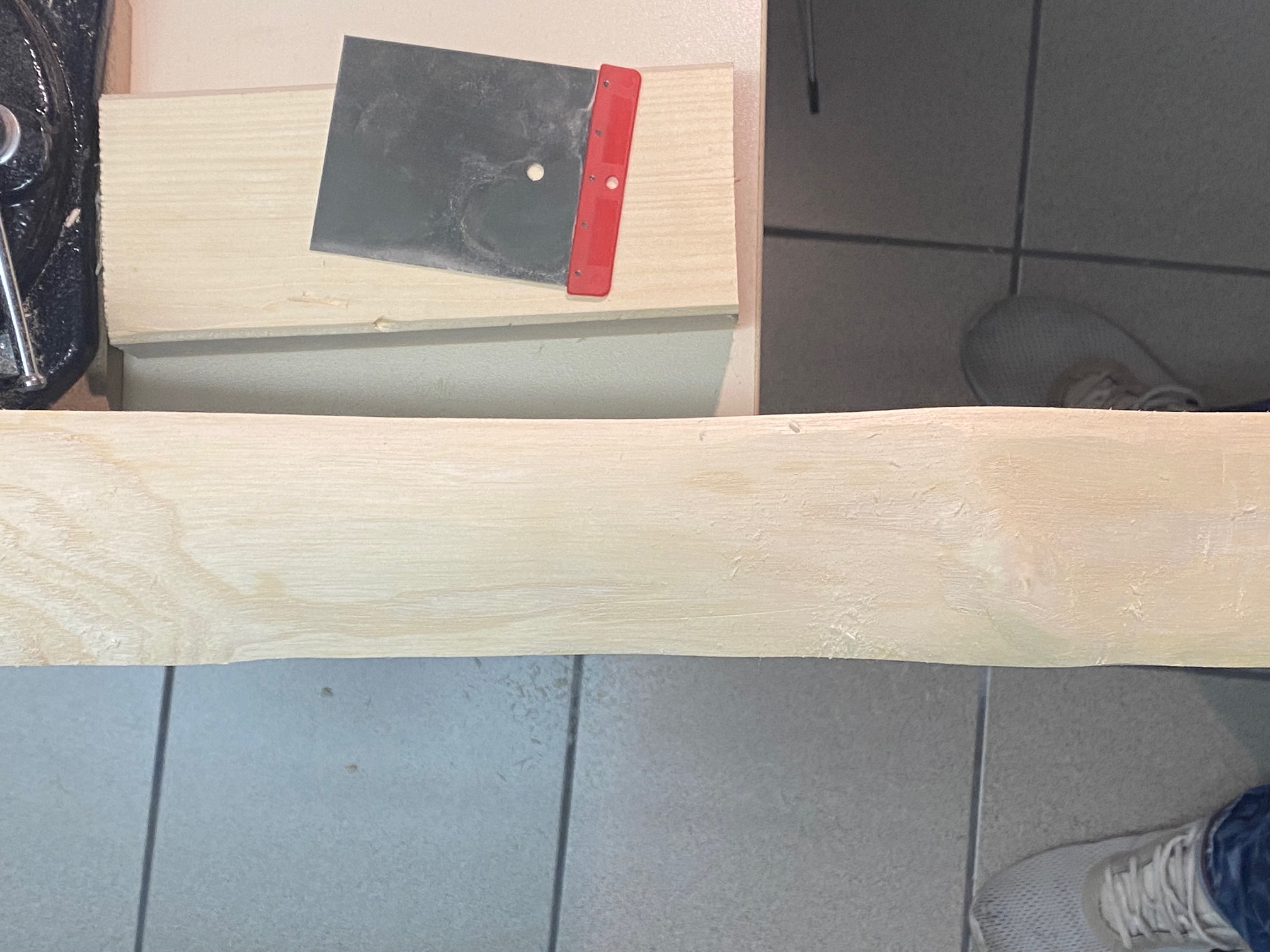

Hatte heute leider zu tief geschnitten und 1-2 Ringe durchtrennt, musste nochmals neu ansetzen
Bin mir bewusst, dass ich noch Restflächen habe die zu bereinigen sind

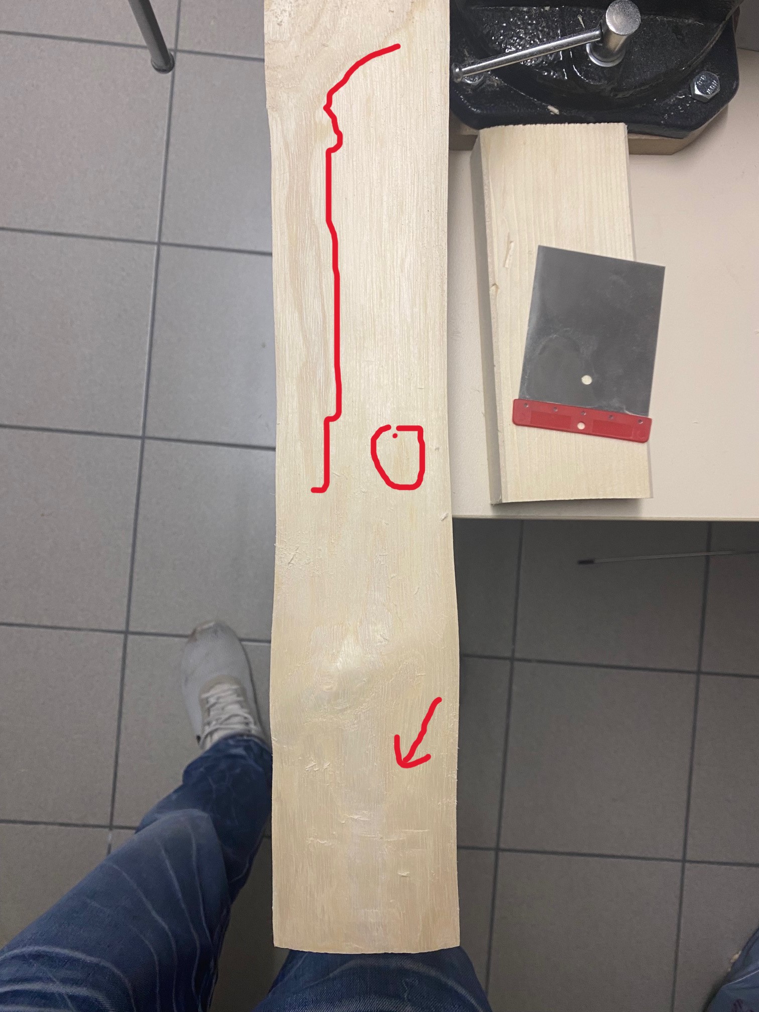

Sorgen machen mir die Bereiche zum Stammanfang, bin ich da noch nicht auf dem Ring, oder habe ich da was zerstört? (Pfeil - hügelige Oberfläche mit Schnitten)
Hier noch die Oberfläche aus anderer Perspektive

schnabelkanne hat geschrieben: 12.12.2022, 14:45 Servus, wenn Reste vom Frühholz am Rücken bleiben ist dass kein Problem.
Du meinst diese Stellen mit Vertiefungen?
Wenn ich so weiter mache sind wir bald an dem Punkt angelangt, den Du ursprünglich als idealen Ring vorgeschlagen hast
gut zu wissen, das Auskratzen hat mich heute fast eine Stunde gekostet bevor ich dann den Lapsus mit den zerstörten Ringen verursachte - total doof angestellt

Jungs jetzt mal ganz ehrlich: Ringe abtragen ist zwar wichtig, aber nix wo man jemand gleich zu Anfang durchjagen muss.
Das fuehrt m.E. zu voellig unnoetigem Frust. Kann man in einem halben Jahr immer noch lernen.
Ich wuerd mir einfach einen Hasel oder noch besser Hartriegel absaegen und in 4 Wochen einen Bogen draus bauen.

Bist du schon auf einen etwas dickeren Ring, zeig mal ein Bild der Stirnseite.

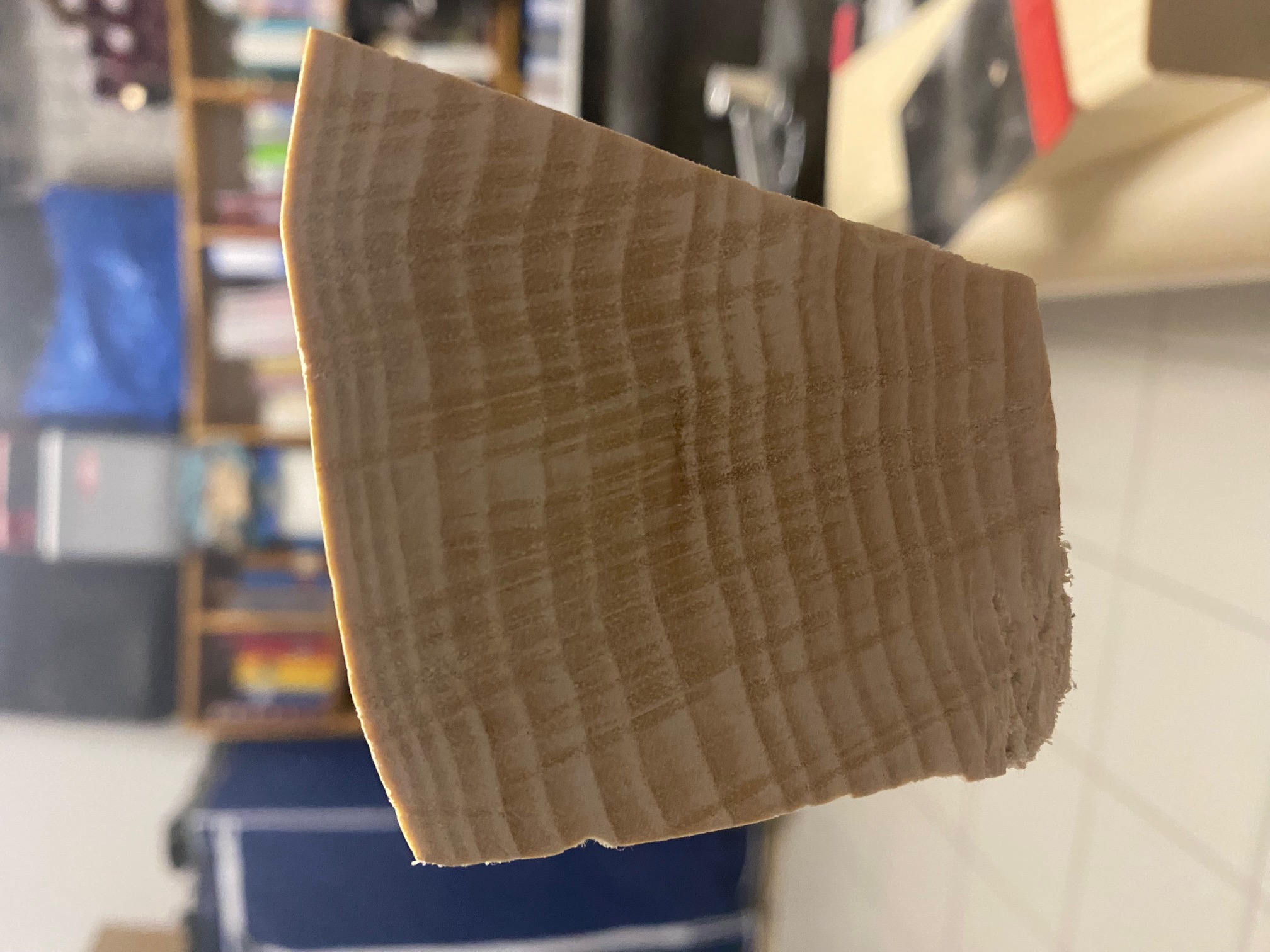

Was bei den letzten Zentimetern Sache ist erkennst Du am besten von der Seite, ich würde den Zielring an der Stirnseite UND an der Längstseite anzeichnen...

Auch wenn du es irgendwie nicht hören willst....trage erst eine kompletten Ring sauber ab und halte dich nicht so lange an dem Ende auf. Du hast ein ganzen Stave vor dir und locker 6-7 Ringe bis du auf deinem Zielring bist. Wenn du die alle Einzel abträgst kannst du es bei dem Ring auf den es ankommt. Das kann man nur lernen, wenn man es macht ... Es sieht schon besser aus, aber es sind noch zu viele tiefe Schnitte zu sehen, da geht noch was.

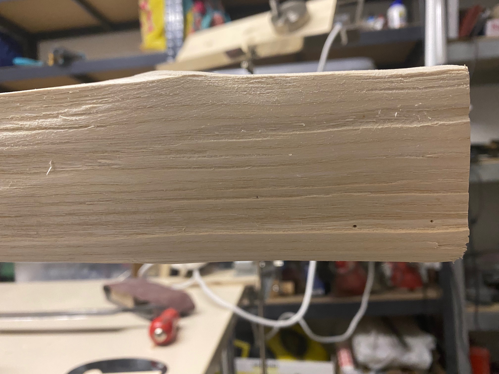

Nun denn: hier die Stirn- und Seitenflächen:
rechte Stammseite:
linke Seite:
Verstehe ich den Input/Empfehlung richtig: die gesamte Stammlänge auf diesen Ring reduzieren, ungeachtet ob ich mich verschneide und erst danach kontrollieren und allenfalls auf tiefer liegende Ringe reduzieren?

PS: ich sehe gerade die Löcher. Hast du noch mehr Mitbewohner im Holz?
Ich muss morgen mal den Stamm respektive die übrigen Spaltlinge anschauen, evtl stammen diese vom Feuchtigkeitsmessgerät - bin ja davon ausgegangen, die Stammaussenseite als Rücken nutzen zu können und somit die unteren Bereiche sowieso überflüssig entfernen zu können

Mit Anzeichnen des Zielringes meinte ich nicht virtuell sondern ganz in echt, mit Bleistift am Holz den Ring markieren, an der Stirnseite und an der Seite, geht natürlich bei einem breiteren Ring etwas leichter... 😊

benzi hat geschrieben: 12.12.2022, 22:38 Mit Anzeichnen des Zielringes meinte ich nicht virtuell sondern ganz in echt, mit Bleistift am Holz den Ring markieren, an der Stirnseite und an der Seite, geht natürlich bei einem breiteren Ring etwas leichter... 😊
Ich ebenfalls - das Nachverfolgen von Stirn- auf die Seitenflächen finde ich relativ schwierig und kann diesen kaum erkennen
Diese Rillen sind ja nicht die Ringe, sondern ich müsste die Ringe farblich verfolgen können?
Machst Du die Seiten dazu plan, sprich schleifst Du diese ab oder gehst mit dem Messer darüber?
