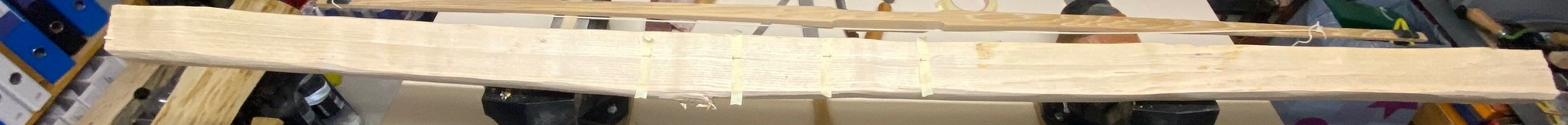

@Benzi: ich versuchte ein sinnvolles Bild der gesamten Stammlänge --> Bauchseite hinzubekommen, hilfts? Verstehe ich das richtig, das Abtragen auf den Jahresring kommt vor dem Einzeichnen des künftigen Bogenverlaufs?

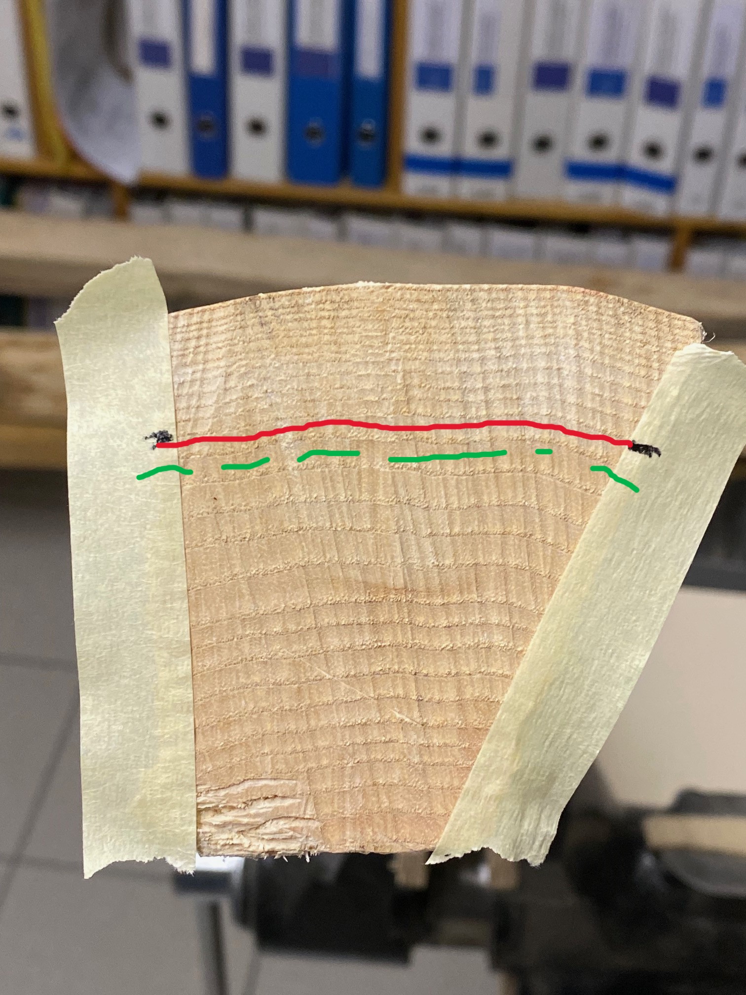

Frage: wenn ich so viele Jahresringe abtrage, und - so ca. 2cm Dicke bei den Armen und 4 cm Dicke beim Griff einrechne sind die eingewachsenen Äste definitiv im Einflussbereich auf den Bogen? Ich habe eine Seitenansicht des Stammes gemacht, und die Äste mit Klebestreifen markiert (Ast jeweils zwischen Klebestreifen) und markiert wie ich die Wellen sehe Ich möchte sicher gehen, dass ich das auf dem Holz richtig eingezeichnet habe. Rot markiert, das anzuvisierende und grün dann den darunter liegende, effektive Zielring (der breite Ring nicht die schmalen Ringe sind relevant?) Habe ich Eure Inputs soweit richtig verstanden und angezeichnet oder sind die eingewachsenen Äste allenfalls ein Argument, einen höheren Ring zu wählen um die Äste ausserhalb des Bogens zu halten?

Servus, ja nimm einen höheren Ring da ist die Gefahr nicht so groß dass die Äste durchreichen.
Nimm Den von Neumi eingezeichneten und ja Ringe vor dem Anzeichnen des Bogens entfernen denn wenn neue scheußliche Sachen hervortreten kann man diese vielleicht noch Umschiffen.

Ich würde deshalb auf einen dickeren Ring gehen, weil die in diesem Fall,
bei deinem Rohling, einfach den höheren Spätholzanteil erkennen lassen.
Ansonsten, wenn Du Jahresringe perfekt freilegen kannst, ist es meiner
Erfahrung nach egal.

Jetzt müsste man noch sehen wo die Äste auf dem Rücken enden (einfach mal mit nem dunklen Stift nen Kreis drum machen). Möglicherweise fallen die komplett raus oder können in den Griff gelegt werden.
Äste sind aber prinzipiell kein Problem und gerade bei einem zähen und zugstarken Holz wie Esche gut zu integrieren (auch für einen Anfänger). Und drittens sind die Äste offensichtlich so klein, dass man die fast komplett ignorieren kann (außer beim freilegen des Rückenringes).

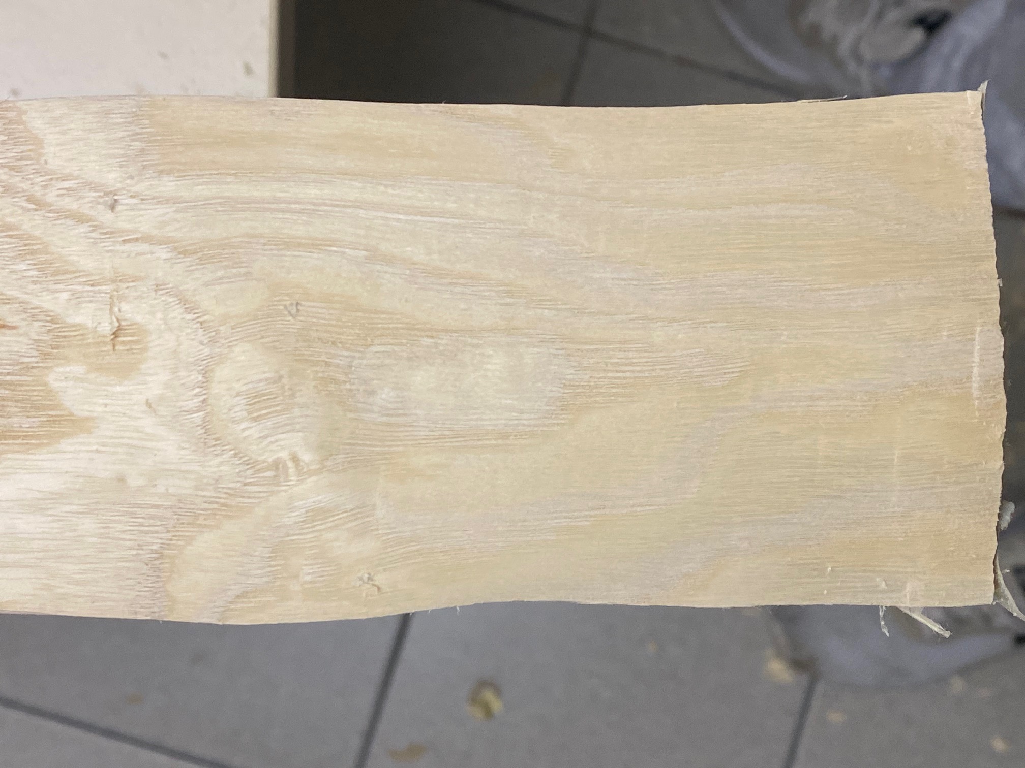

Ich habe mal die von Neumi skizzierten Ring-Ziele auf meinen Stamm übertragen und versuche nun, die obersten Ringe anzupeilen um zu üben, dauert länger aber ich habe dafür auch was davon
Darf ich kurz fragen, ob ich das so richtig sehe: die gelbliche Oberfläche ist ein "guter", das weisse bröslige ist weiches Frühholz und müsste weg?
das habe ich versucht mit der ziehklinge wegzuschaben, was nur teilweise gelingt

Re: Esche - Einsteigerbogen mit reduziertem Zuggewicht
Ja, das ist soweit richtig.
Ziel ist es dabei auf einen einzelnen Ring runterzuarbeiten.
Auf dem Bild sind aber noch 3-4-5 Ringe zu sehen.
Ich habe von der Stirnseite bis zu dieser Erhöhung abgetragen.
das gelbe ist ein harter Ring
das weissliche ist ein weicher Ring
gibt es noch weitere? Falls ja wo?
Ich versuche es... Schau dir das Bild an...jede Farbe ist bereits ein durchtrennter Rückenring. Keine Angst, das kommt daher, weil die Ringe so dünn sind. Damit du als Anfänger den Überblick behälts würde ich ein Ring max. 2 Ringe auf einmal abnehmen.
Du merkst es richtig, wenn du mit dem Zugmesser in das poröse Frühholz kommst, das fühlt sich anders an und hört sich auch anders an...
