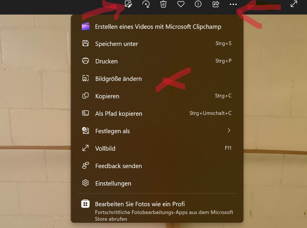

In Windows kannst Du die Bilder relativ einfach mit Boardmitteln (je nach Win-Version) bearbeiten:
neuere Systeme = Windows Fotoanzeige (Bild doppelklicken - standartmässig öffnet WIN direkt im Programm)
Du kannst entweder nur die Grösse anpassen oder das Bild bearbeiten zB zuschneiden
... = Untermenue --> Bildgrösse ändern
Symbol links = Bild bearbeiten --> Zuschneiden
