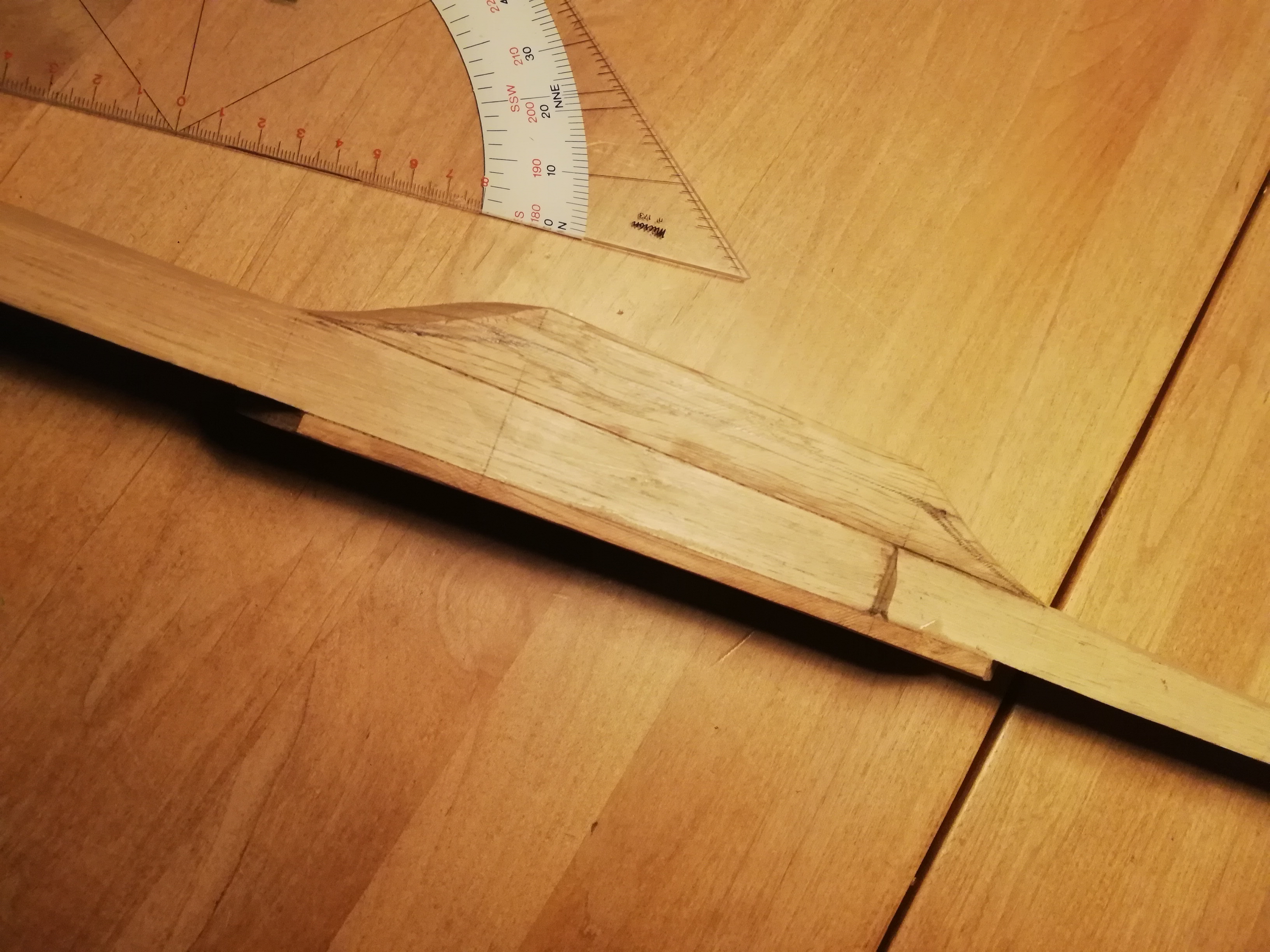

Ich hab mir die Maße für den Bogen von einer Bauanleitung für Hickory Flach Bögen übernommen, irgendwo muss man ja Anfangen. Die Proportionen sahen für mich ansprechend aus und mit den "Filetstücken" der Wurfarme habe ich noch Holz für einen zweiten Bogen aus dem gleichen 4 Kant Stave
Der ist mittlerweile nicht mehr in Planung sondern voll in Bau, der Hyperfokus auf Bogebauen lässt gar nicht mehr nach
. Die Wurfarme habe ich mit einem Z-Spleiss mit Epoxy verklebt und ein Griffstück sowie einem "backing" ( bitte korrigiert mich wenn es anders heißen sollte) aus Eiche versehen um die Klebestelle zu verstecken (das Auge schießt ja mit
). Der Bogen soll nämlich keinen griff aus Leder bekommen.
Ebenfalls will ich die Tip Overlays in Form eines kleinen mini recurves zu gestalten (siehe Foto). Geht das so bzw macht es Sinn? Oder sollte ich mir das lieber sparen... Was meint ihr.

Servus, zu den Overlays: wenn die nur aufgeklebt sind dann wird das nicht halten, da sind die Kräfte zu stark.
Die musst du auf jeden Fall mit einer Wicklung sichern.

Ich wollte den Bogen auch nicht mit recurves versehen, sondern dachte daran die aufgeleimten Tip Overlays in diese Form zu bringen. War lediglich eine Gedanken Spielerei.
Wickel mag ich die Overlays nicht. da mache ich sie lieber "klassisch".

Wegen der overlays, die Sehnenkerbe einen Zentimeter weiter Richtung Griff hält auf jeden Fall, aber Du hast die Position ja genau dort gewählt wo der durchgehende WA endet, ich denke das könnte halten...

DEn 90° Winkel erreiche ich in etwa bei 32" Auszug was sich auch mit den gemessenen Werten beim Zuggewicht deckt ab da geht´s ja dann rauf. Die Ausgestaltung der Overlay´s ist vom Tisch, war ja wie schon geschrieben eine spätabendliche Gedankenspielerei
Sie sind jetzt bereits fertig, Fotos folgen, und ich bin bereits am tillern.... Wenn die Kinder mal wieder gesund werden sollte der Bogen bald fertig werden und ich stell ihn euch vor.
