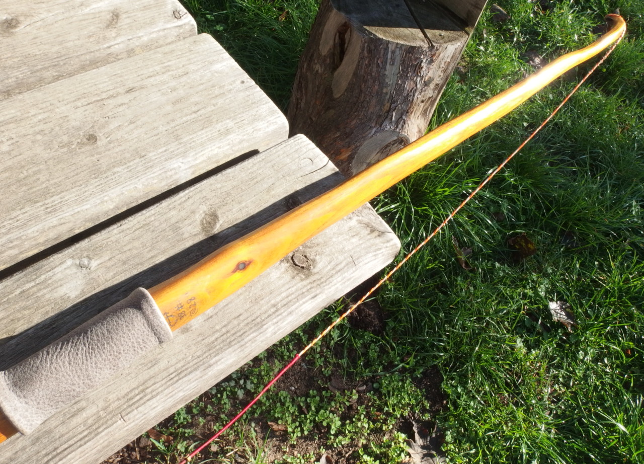

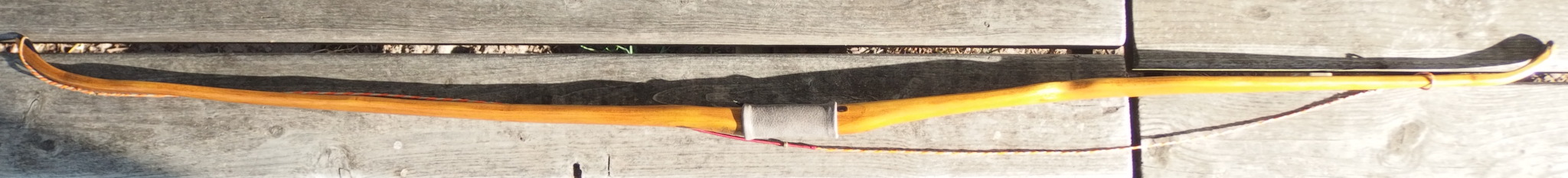

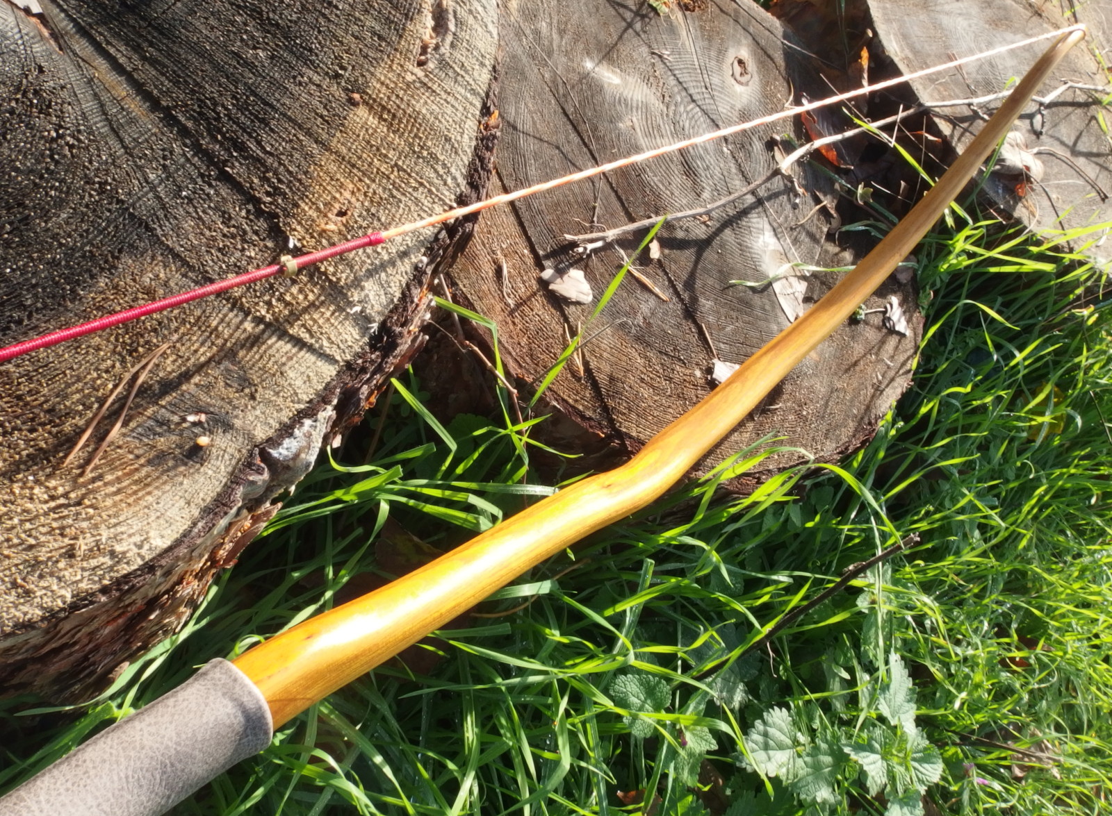

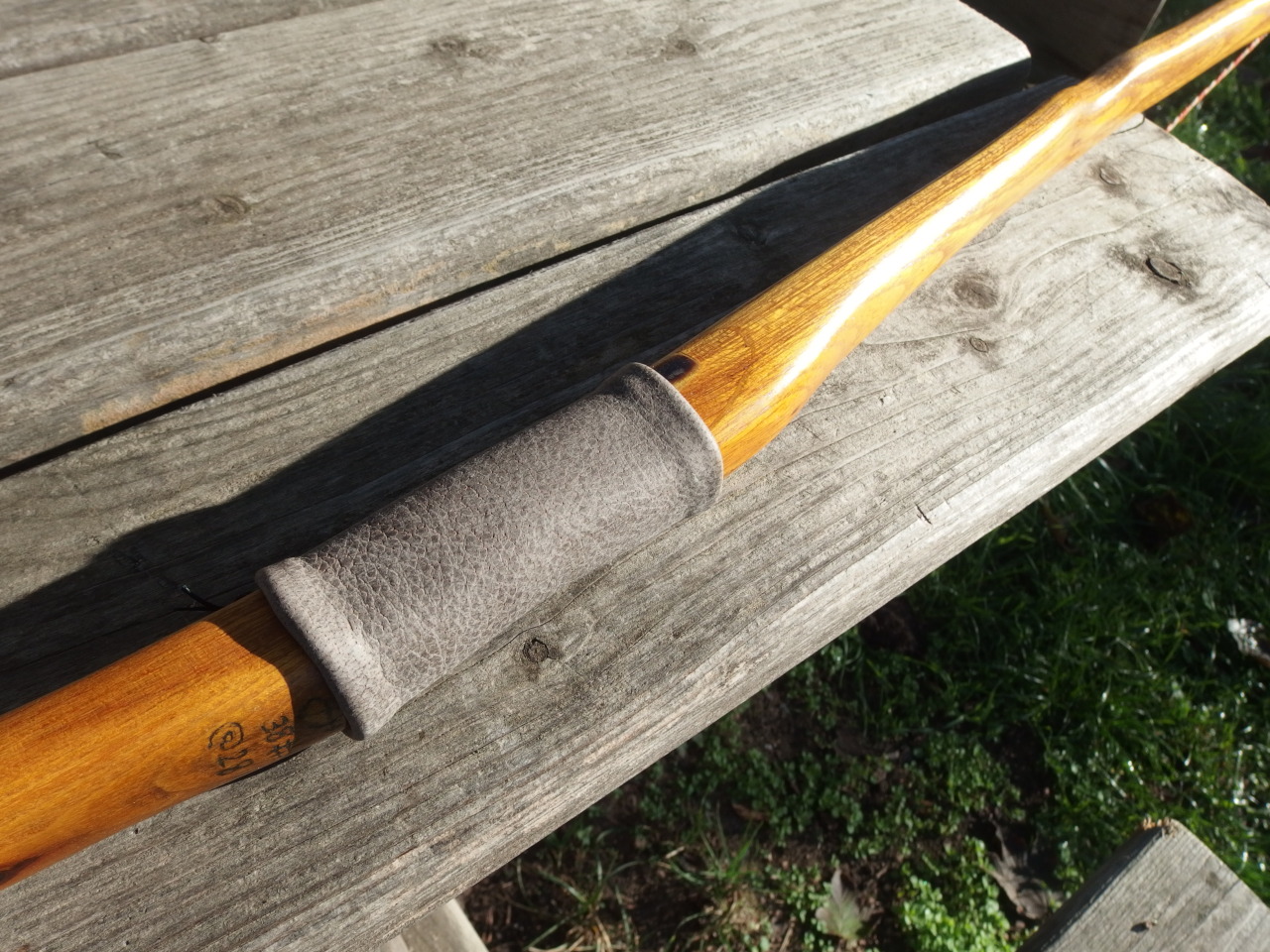

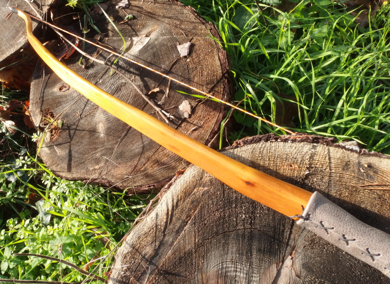

Vom letzten Jahr lag noch ein zweiter angefangener Osage-Bogen herum, den habe ich nun auch fertig gebaut. Es waren zwei Reste, die beim Spalten abfielen, und die ich per V-Spleiß verklebt habe. Der Bogen hatte noch gewaltig Dicke, aber beim Bearbeiten fiel davon einiges weg. Das paßt, weil dem Spleiß wollte ich auch nicht zu viel Zuggewicht zumuten. Ich habe ziemlich viel mit HLP korrigieren müssen (biegen/verdrehen) und da steckt viel Zeit drin. Das Tillern war ebenfalls ziemlich knifflig, links direkt am Griff reflex, sonst näherungsweise gerade, rechts erst reflexer, dann deflexer Knick. Die Optik sieht ganz schön schief aus, so kommt es aber bei einer gleichmäßigen Belastung des Holzes hin. Der Weg dahin war lang und mühsam.
Ein kleineres Astloch ist mit Epoxid verfüllt.
Gewicht 436g mit Sehne.
Länge NtN über Recurves ~ 160cm, Sehnenlänge 155cm.
Sehne 10 Strang B55.

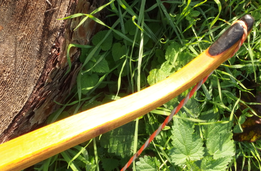

Tip-Overlays und Arrowpass aus Wasserbüffelhorn.
Finish: Beize Kaliumpermanganat (sieht mit Osage richtig gut aus!), Hartöl, Bienenwachsbalsam.
Zuggewicht 38# bei 28" AMO, direkt frisch nach Aufspannen 39.
Griff aus grauem Leder.
Sehnenverlaufsbild und Totale aufgespannt habe ich glatt vergessen. Sehne läuft aber dank vieler Korrekturen mittig.
Da V-Spleiß und nach langer Arbeit doch noch fertiger Bogen der Name V-ictor (Sieger - Fertigkriegen zählt :D )
Das wäre der 7. Spaltling meiner ersten Osage-Ladung, daher mein 7. Osage-Bogen und mein 42. Bogen insgesamt.
Viele Grüße, Uranus

Griff und Arrowpass
Griff und Arrowpass

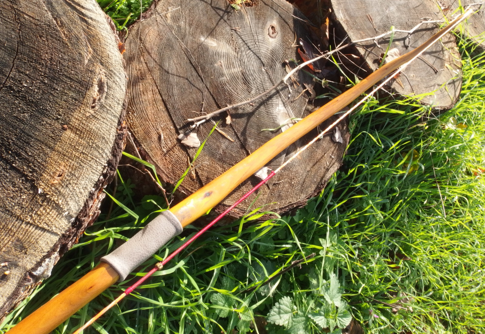

Abgespannt vor und nach Schießen

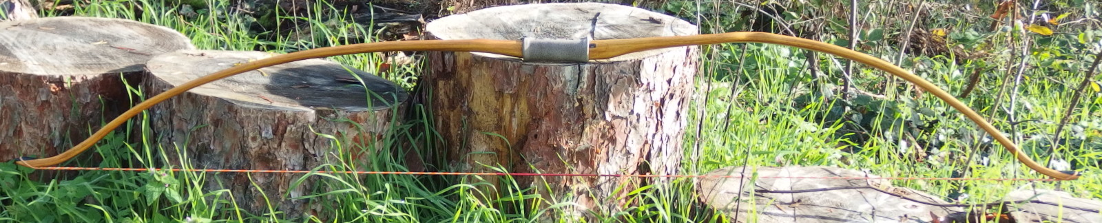

Abgespannt Totale
Abgespannt Totale

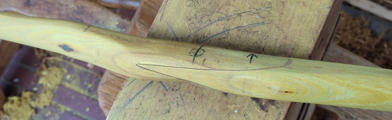

Spleiß beim Bau
Spleiß beim Bau

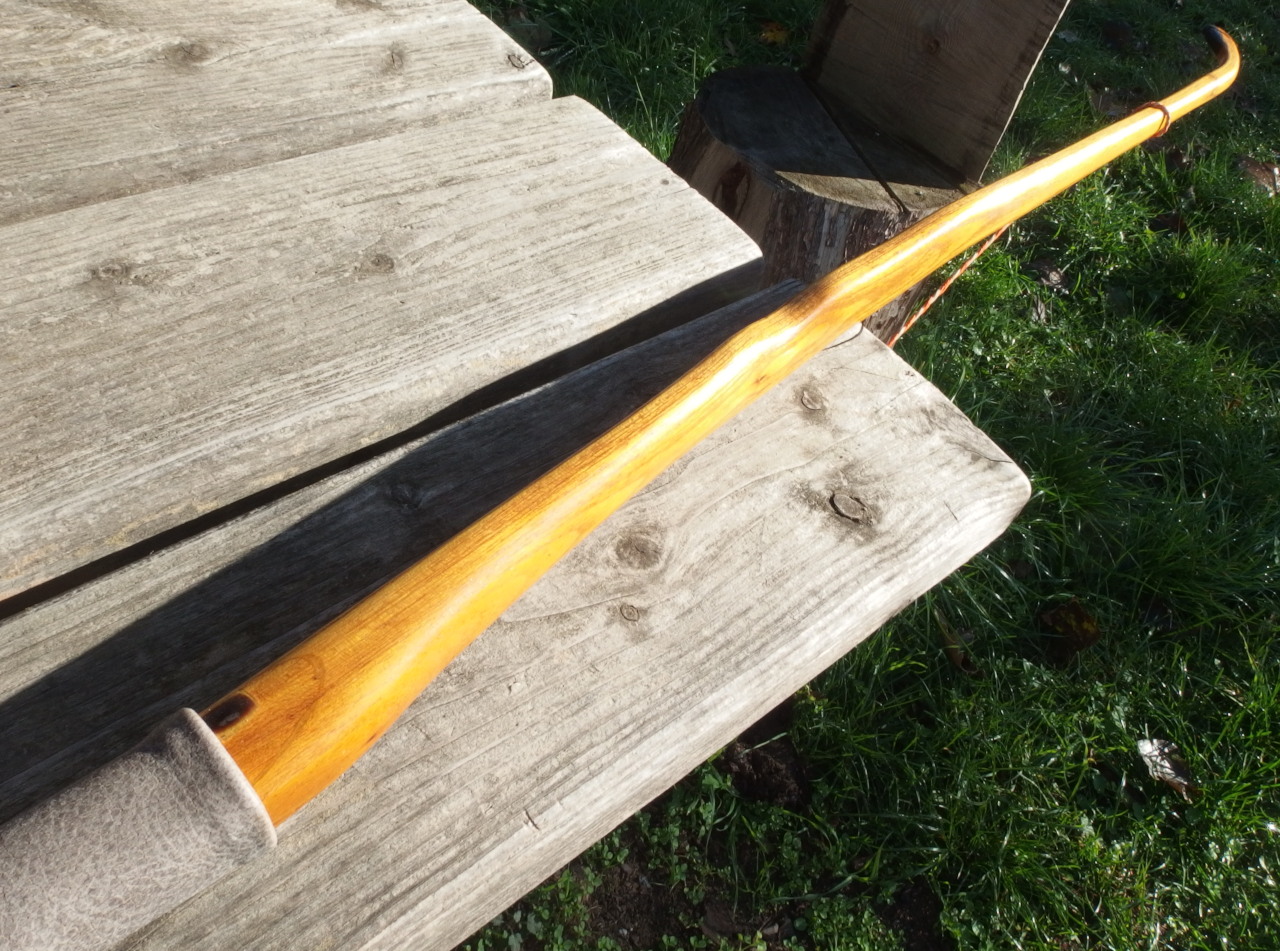

Bauch
Bauch
Bauch
Bauch

Der Deflex sieht schon gemein aus!
Deshalb Daumen hoch für das Endergebnis.
Biegt doch sehr schön.

Hast du gut hin bekommen. Bei dem abgespannten Profil hätte ich nicht gedacht dass der im Vollauszug so harmonisch aussehen kann.

Das einzige was ich denke ist, (ist aber natürlich Geschmackssache) dass die Tips besser aussehen würden wenn du sie spitz zulaufen lassen würdest.

Herausfordernder Stave, super Ergebnis, gefällt mir, zumindest die obere Nocke würde ich auch spitz zulaufen lassen, die untere gestalte ich auch immer runder, soll ja auch mal hingestellt werden. LG Stephan

Spitz zulaufende Tips habe ich noch nicht gemacht, könnte ich mal probieren, ist aber nicht so ganz mein Geschmack.
