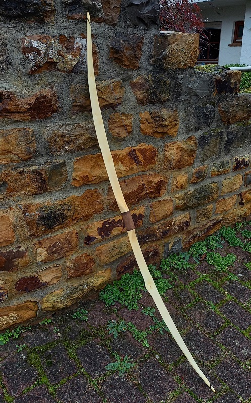

Hallo Zusammen,
hier wieder ein Bogen von mir.

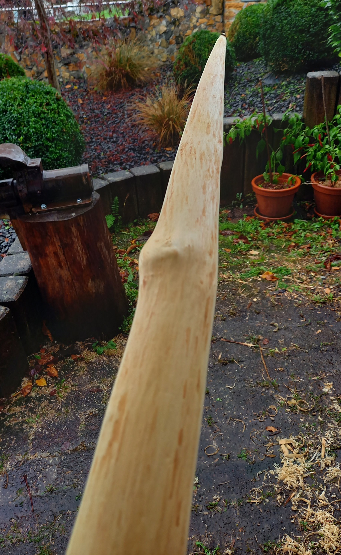

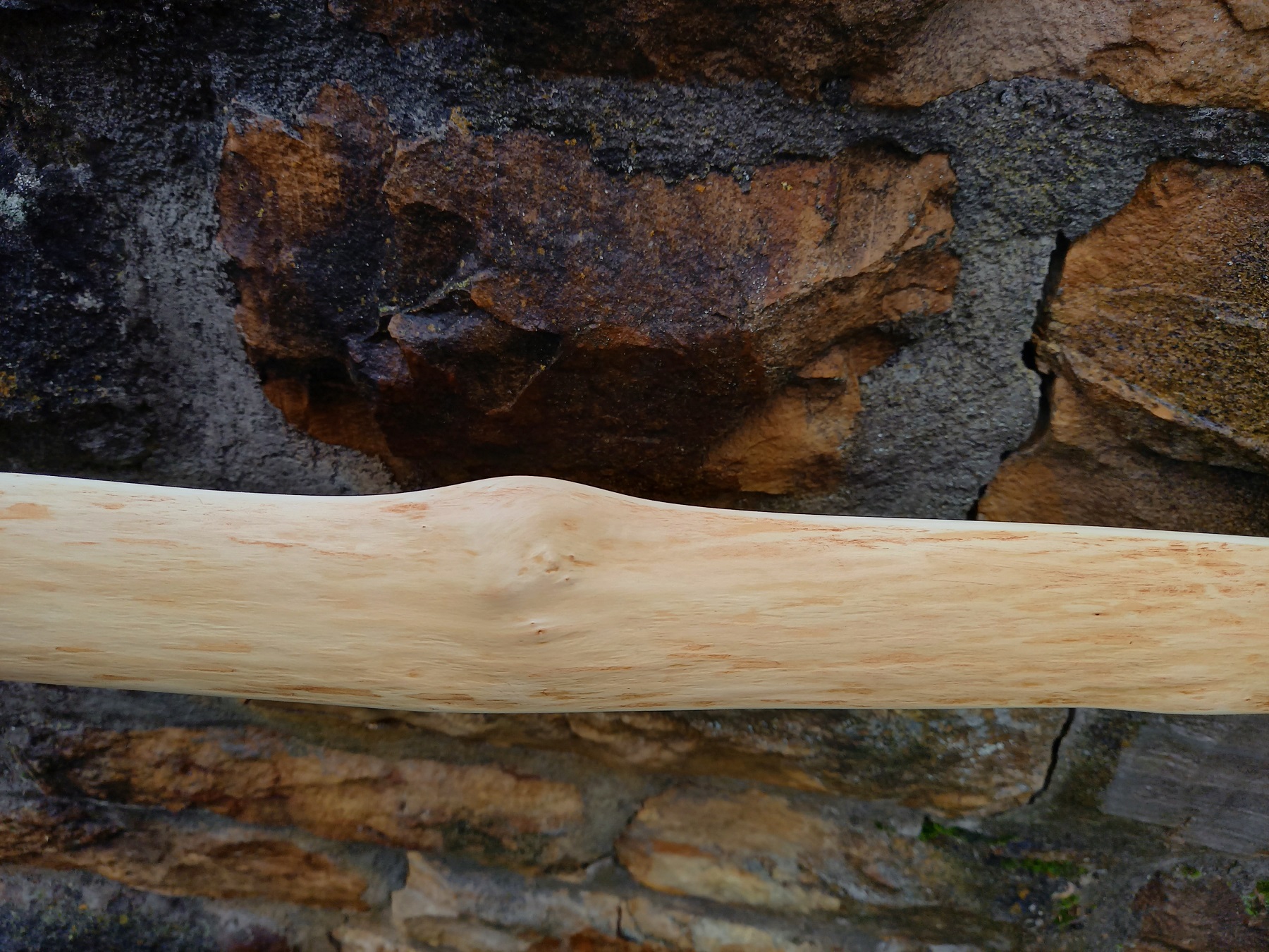

Der war eigentlich ne Hausnummer, nicht nur wegen den Knubbeln und Astaugen.. Das war noch das kleinste Problem.
Die Jahresringe bei dem Ahorn waren mini, sieht man auch gut auf dem Bild vom Bogenbauch.
Somit war von Vornerein klar, dass der Bogen nicht über 40# getillert wird.
Hier die Daten:
Holz: Bergahorn (11/2020)
Zuggewicht: 35#@28"
Länge: 65"
Gewicht: 450g (inkl. Sehne, Griff etc)
Griff: Braunes Leder
Sehne: Dacron 12Strang
Tips: Natur
Finish: 4 x Leinöl
Set: < 1 "
Bevor Kommentare zu schlechten Bildern kommen... Es hat wie aus Kübeln geregnet und da wars mir wurscht ;)

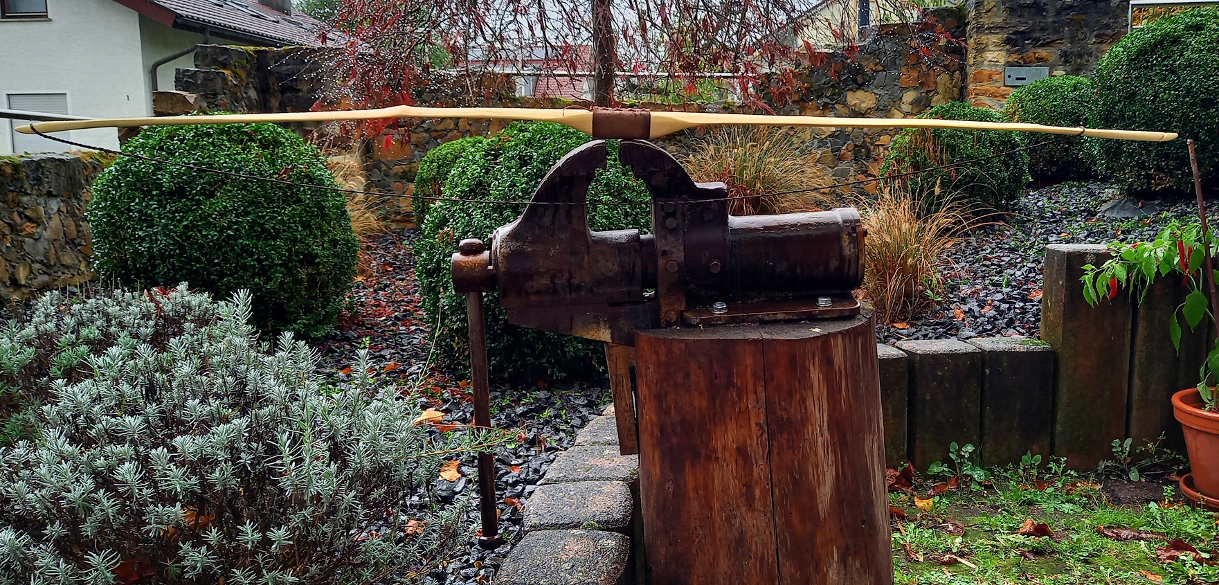

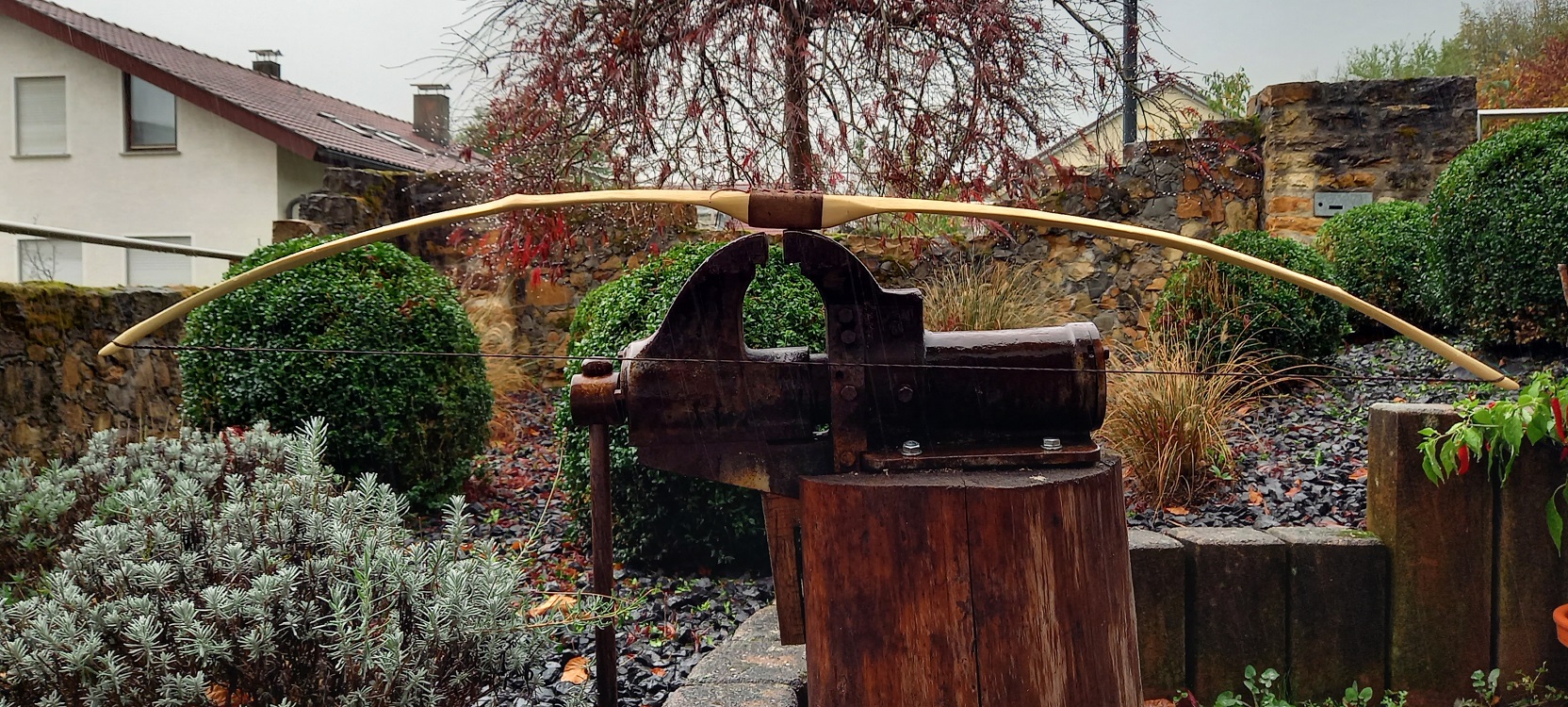

Der untere WA sieht stärker aus als der Obere, hebt der Pfeil sauber ab oder schlägt er gegen die Hand.

@schnabelkanne: ist doch eigentlich gut wenn der untere stärker ist oder nicht?? Wie kommst du darauf wenn ich fragen darf? Für mich sehen beide WA gleich aus

Sorry, habe es verdreht, wollte schreiben dass der Obere stärker aussieht, auf dem Bild mit Standhöhe sieht für mich der Sehnenabstand beim Unteren größer aus, ist aber schwer richtig zu beurteilen anhand eines Fotos, miss mal bitte nach.

Sorry hab gemeint der Obere sieht stärker aus anhand des Bildes mit Standhöhe, da ist der Sehnenabstand beim unteren WA grösser.
Ist aber schwer ersichtlich anhand eines Fotos, miss bitte mal max. Sehnenabstand je WA auf Standhöhe nach.

schnabelkanne hat geschrieben: 08.11.2022, 10:09 Sorry hab gemeint der Obere sieht stärker aus anhand des Bildes mit Standhöhe, da ist der Sehnenabstand beim unteren WA grösser. Ist aber schwer ersichtlich anhand eines Fotos, miss bitte mal max. Sehnenabstand je WA auf Standhöhe nach.
@Thomas:
Beide WA sind genau gleich stark und so schießt er top.

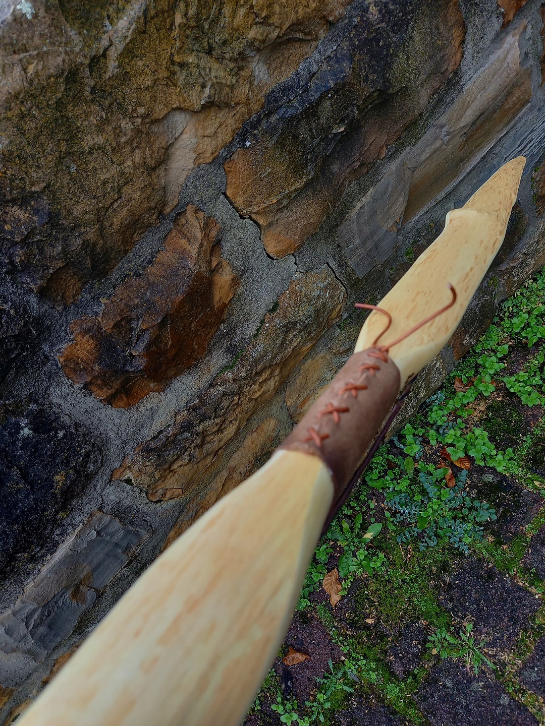

Schau mal auf das 3.Bild von unten, da siehst den Deflex am unteren WA im Bereich von dem Knubbel.
Das ist auch mir beim Bauen aufgefallen. War dann dadurch halt so, dass der Unter WA den größeren Sehnenabstand hatte.
Ok, wenn er gut schießt dann passt es, man kann halt an Bildern nicht alles erkennen und mit Totästen im Biegebereich ist es sowieso schwierig zu erkennen.

Geiler Schraubstock! ;D
Aber der Bogen gefällt auch. :D
Und den Tiller gut an die Knoten angepasst. Ist ja immer so ein Problem bei nicht soo starken Flachbögen,wenn die Dicke drunter wenig ist,haben die Knoten am Rücken stetig mehr zu sagen. :D
