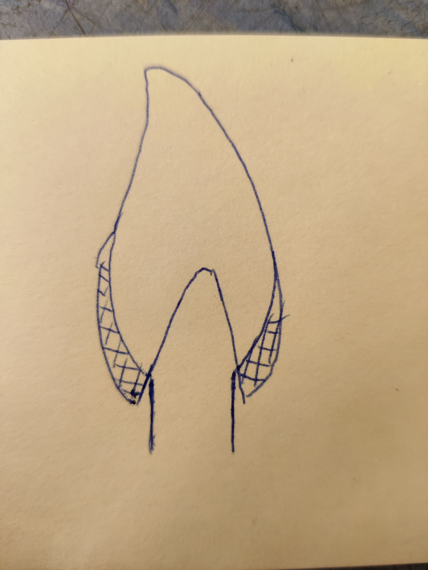

Wenn ich dich richtig verstanden habe ist dein Wurfarmende im Durchmesser etwas kleiner als die Bohrung in der Nocke. Das bedeutet aber nicht dass du da einen Spalt haben wirst. Du kannst ja das Wurfarmende trotzdem auf Anschlag hinein stecken und dann den Überstand der Nocke wegfeilen. Die Skizze sollte dir zeigen was ich meine. Die Karrierte Fläche soll das abzutragende Material zeigen.

Achja und zu deiner Frage. Ja Epoxidharz ist hervorragend geeignet.
