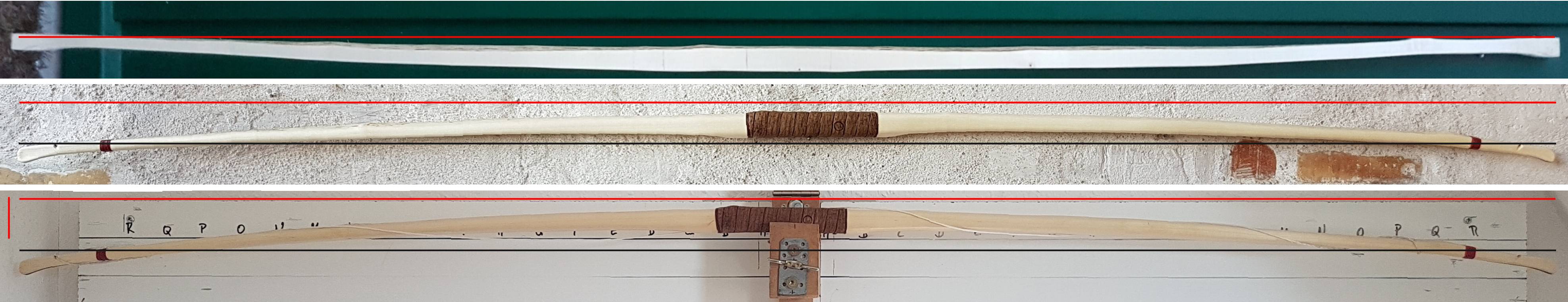

Zu Bogen 2 viewtopic.php?f=81&t=32090&p=574391#p574391 mal ein kleines Update. Der Bogen wird seit einiger Zeit immer wieder mal benutzt, weil er sich recht angenehm greift und sich auch garnicht so schlecht schießen läßt. Aktuell einer von 2-3 Lieblingsbogen.
Eben gerade gewogen und das Gewicht hat sich praktisch nicht verändert (761 g jetzt und 762 g bei der Präsi).
Set haben sich ca. 2 cm zusätzlich gebildet, im Bauprozess hatten sich ca. 5 cm eingemogelt (oder ich eingebaut ::) )
Ich hatte noch ein Foto des Rohzustandes und habe mal das Präsifoto und ein heutiges Foto verglichen.
Das Zuggewicht hat sich um genau 5# auf 73# abgesenkt.
