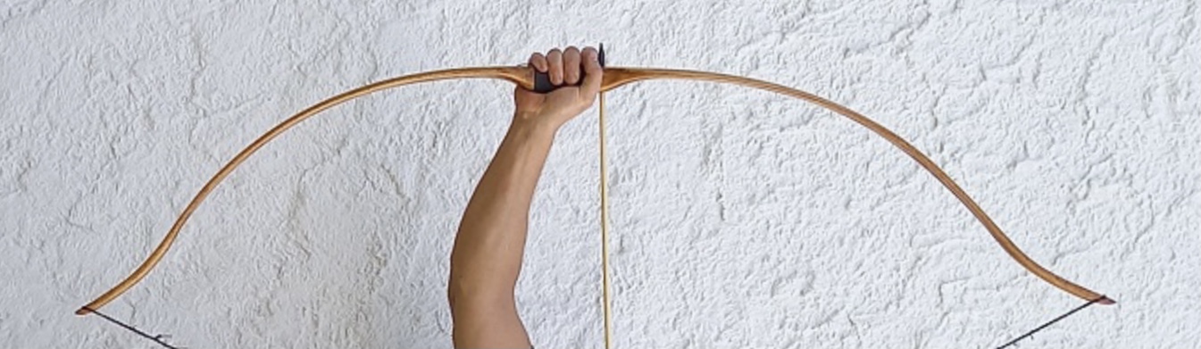

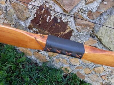

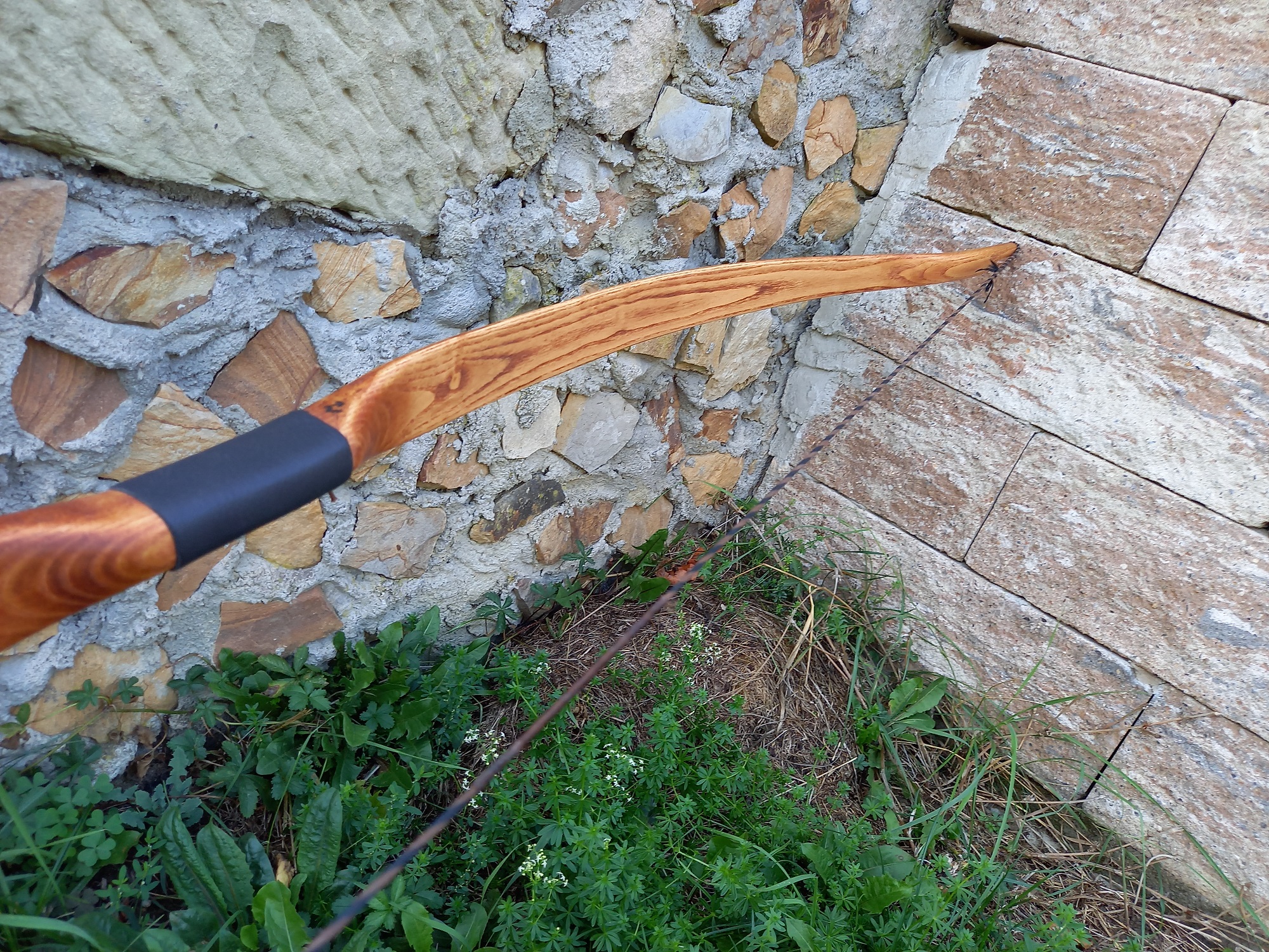

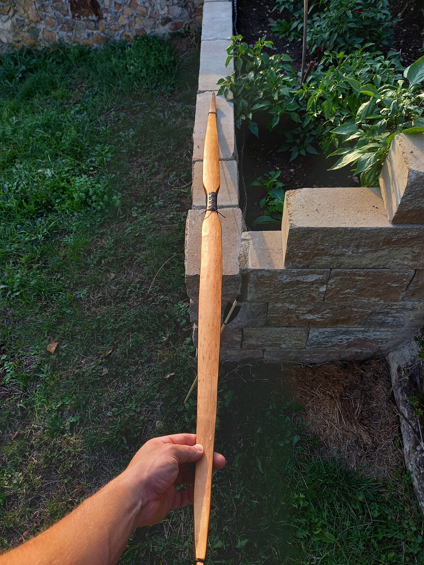

Hier ein süßes Eschenbögle was ich für ne Bekannte gebaut habe.

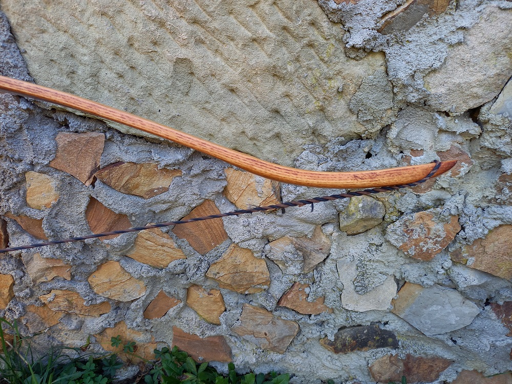

Mir ist schon oft aufgefallen, dass bei Eschen die Recourves gerne zurückkriechen/bzw. mitarbeiten, logischerweise bei höheren Zuggewichten mehr als bei Schwächeren. Teilt jemand die Erfahrung? War bei dem Gott sei Dank nicht der Fall, weil er einfach ein schwächeres Zuggewicht hat.
Hier die Fakten & Daten:
Holz: Esche (2020)
Design: Selfbow (flach gebaut) mit geflippten Enden
Länge: ca 165cm ungespannt
Zuggewicht: 28# @ 26"
Sehne: Dacron 10 Strang

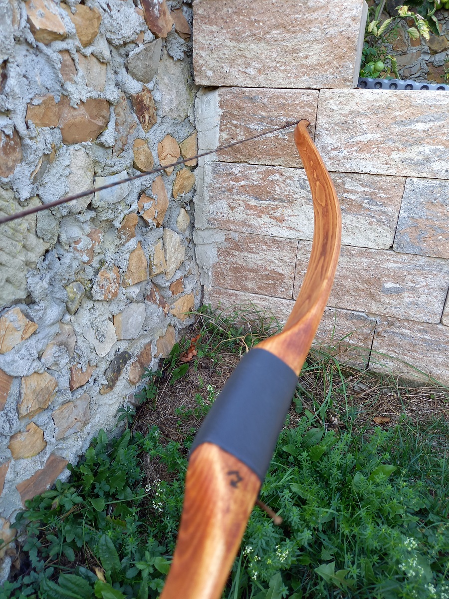

Griff: Schwarzes Leder mit brauner Lederschnur (Kreuzstich)
Tips: Naturbelassen
Finish: Beize braunrötlich, 3 x Leinölfirnis, 1 x Bienenwachs

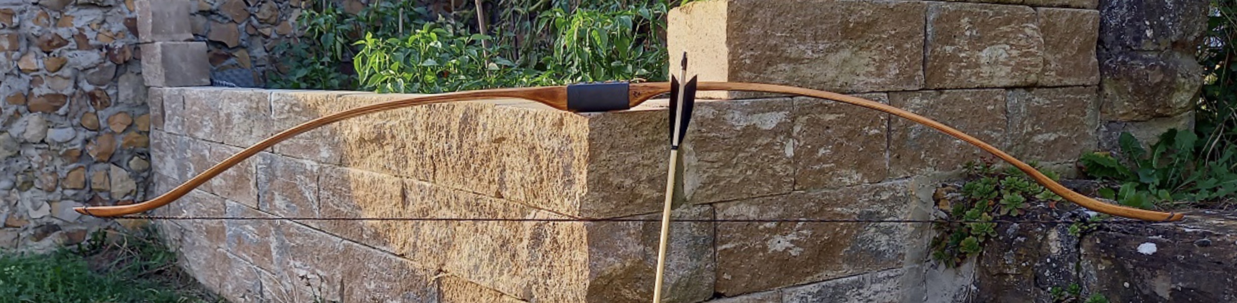

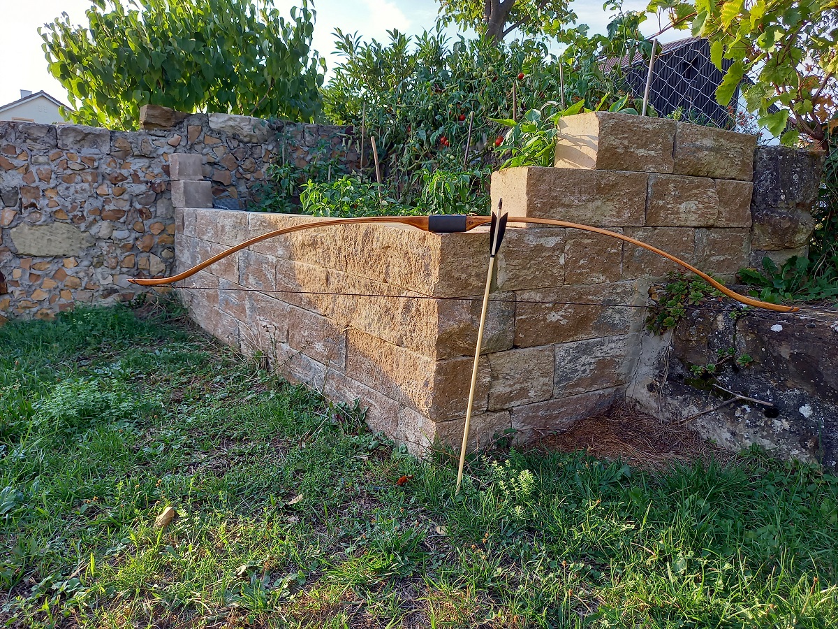

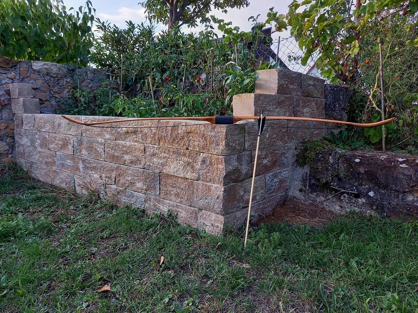

Servus, das gefärbte Holz am Bauch sieht gut aus, das Design ist auch sehr gut für Esche.
Der untere WA scheint etwas mehr zu biegen, ist der kürzer als der Obere?

@Thomas: Der Untere ist ca 1,5cm kürzer, also eig nicht der Rede wert.

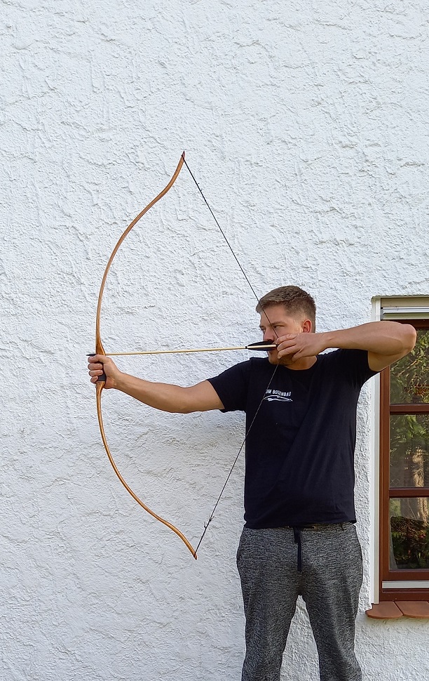

Also wo ich ihn eingeschossen hab, wars erstaunlich wie gut die Pfeile bei 35m noch rausgehen.
Stacking gibts gar keins, da die Pfeile nur 26" lang sind. (Man beachte meinen enorm angewinkelten Bogenarm). Die Bekannte von mir zieht 25"
Zur Pfeilgeschwindigkeit kann ich nichts sagen (kein Messgerät), aber bzgl. Handling und Schussverhalten ist es immer wieder erstaunlich was so ein leichtes Bögle mit "nur" 28# rausholen kann.
Hab ich übrigens vergessen zu schreiben: Gewicht: 405g mit Sehne und allem Anderen

Schöner Bogen! Welche Beize hast Du verwendet? Passt perfekt bei Esche. Einziger Kritikpunkt: der obere Wurfarm sollte eigentlich mehr Biegen als der untere WA. LG Stephan

Auch auf Standhöhe biegt der untere WA deutlich mehr, sollte eigentlich umgekehrt sein. LG Stephan

Ja das ist mir auch aufgefallen.. Kam nach dem Einschießen.
Dann hab ich am Tag darauf noch bissl was weggeschafft, ist aber geblieben. Da er vom Schussbild aber perfekt gepasst hat, hab ich ihn so gelassen.
Ist jetzt halt so.. Schießt trotzdem einwandfrei.

Jaein...
Der Untere soll v.a. SCHNELLER sein.
Bei nahezu gleichlangen W.armen erreichst Du das, indem er stärker ist.
Das meinst Du.
Man kann ihn aber auch kürzer machen, wodurch er leichter wird - aber zwangsläufig mehr biegen muss, was ihn aber auch wiederum schneller macht (mehr Spannung)..
MIR erscheint die Biegung gut..
