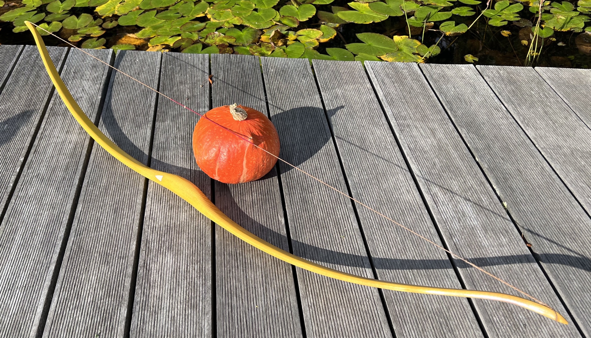

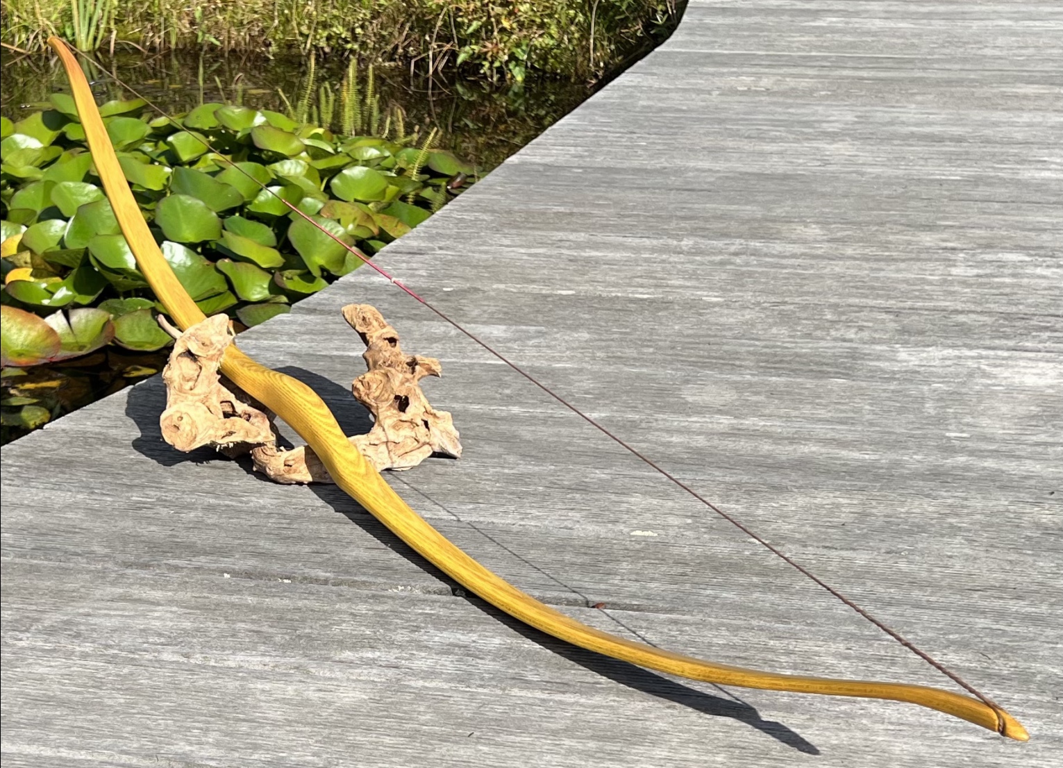

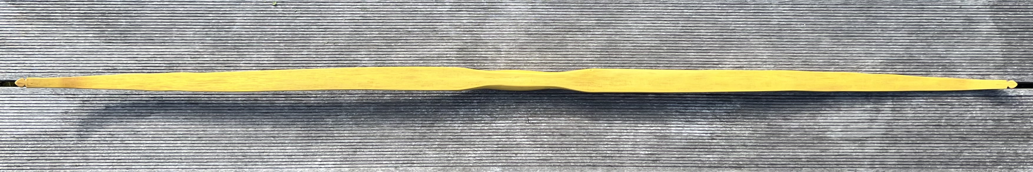

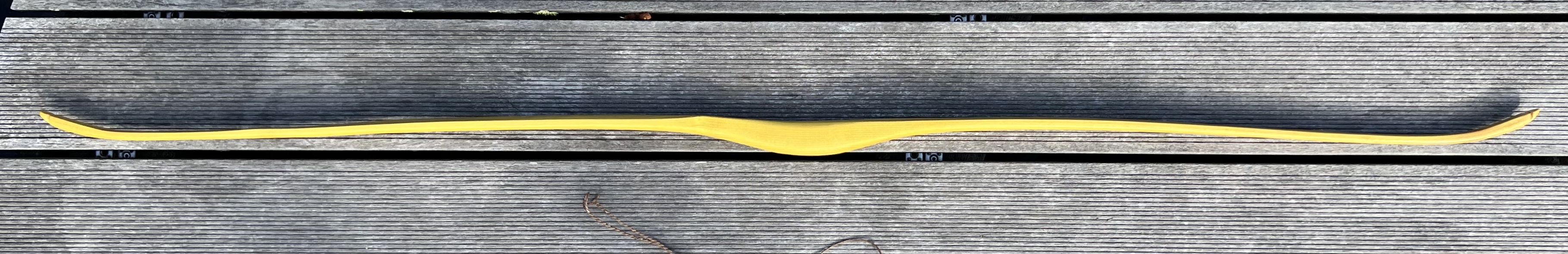

Hallo zusammen!
Nach Beendigung des Internetfastens und inspiriert von den zwischenzeitlich präsentierten schönen und gelungenen Bögen habe ich mich selbst an ein Selfbow Projekt gewagt. Keine Sehne , kein Horn, keine Bemalung. Ein puristischer Osage Orange Bogen, gehackt aus einem Premiumstave, Hackmesser, Messer, Ziehklinge, halbrunde Feile, 3mm Kettensägenfeile, Schleifpapier 120, 240 und Stahlwolle, Pfeilanlage aus Rinderknochen, Diamondnocks, Bauzeit 3 Tage, Finish mit Tru-Oil,
NtN 158,5cm
Gesamtlänge 160cm
Geflippte Bogenenden (trockene Hitze)

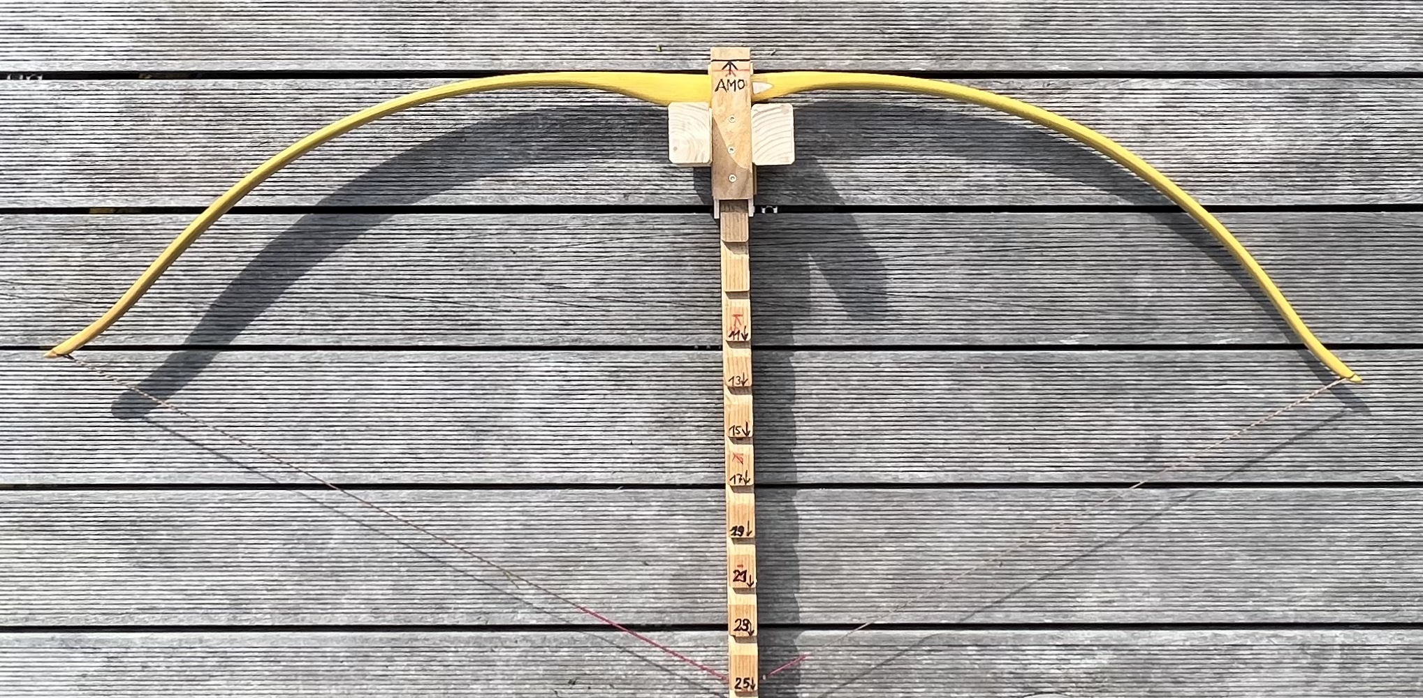

53 Pfund unmittelbar nach dem Aufspannen, nach dem Schießen 51 Pfund
Gewicht 557 Gramm

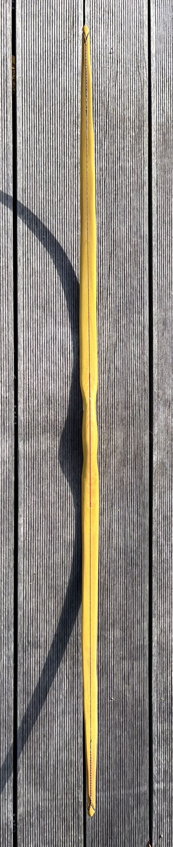

Wurfarme getapert von 3,6cm über 3,3cm in Wurfarmmitte auf 1,3cm im Nockkerbenbereich, Facettentiller und Wurfarmdimensionen in Anlehnung an Dean Torges

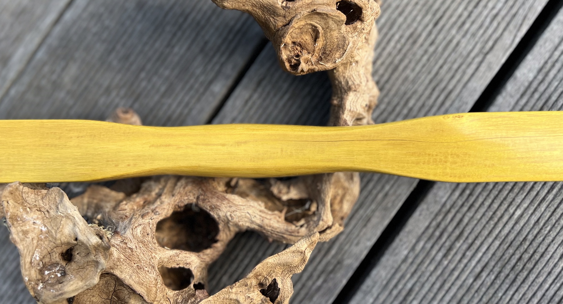

am Bogenrücken Längsriss, nicht auslaufend,
keine Pfeilauflage, kein Griffleder, dafür ein Nockpunkt und eine Pfeilanlage aus Rinderknochen
Derzeit nur geringer Set (nach ca. 200 Schuss)
Sehne 452 Xcel 12 Stränge, Nockpunkt Zahnseide ungewachst mit Superkleber

Ein geradliniger und schnörkelloser Bogen. Gutes Handwerk!

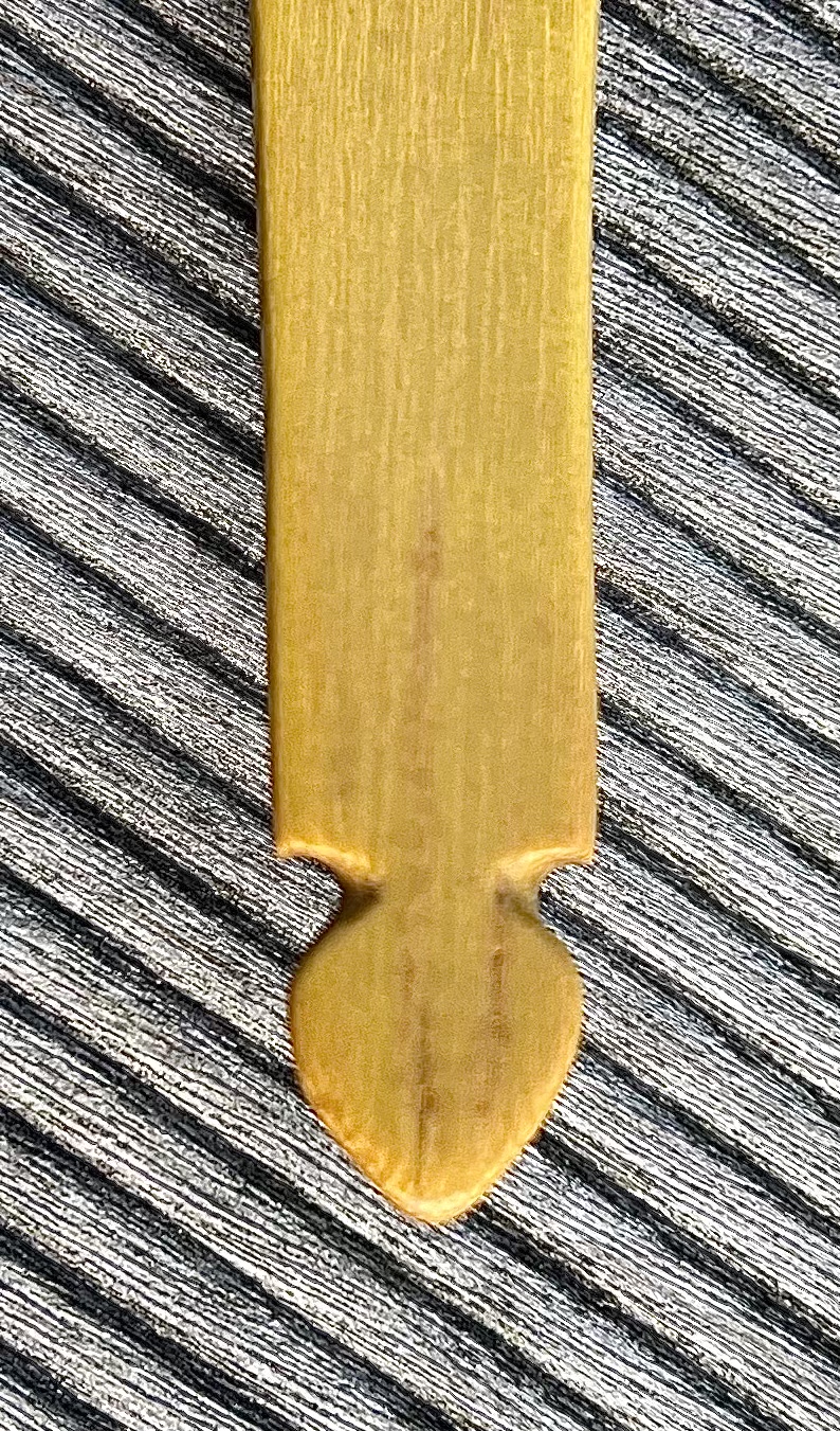

Stimme meinen Vorrednern voll zu. Sauber und schnörkellos! Klasse.

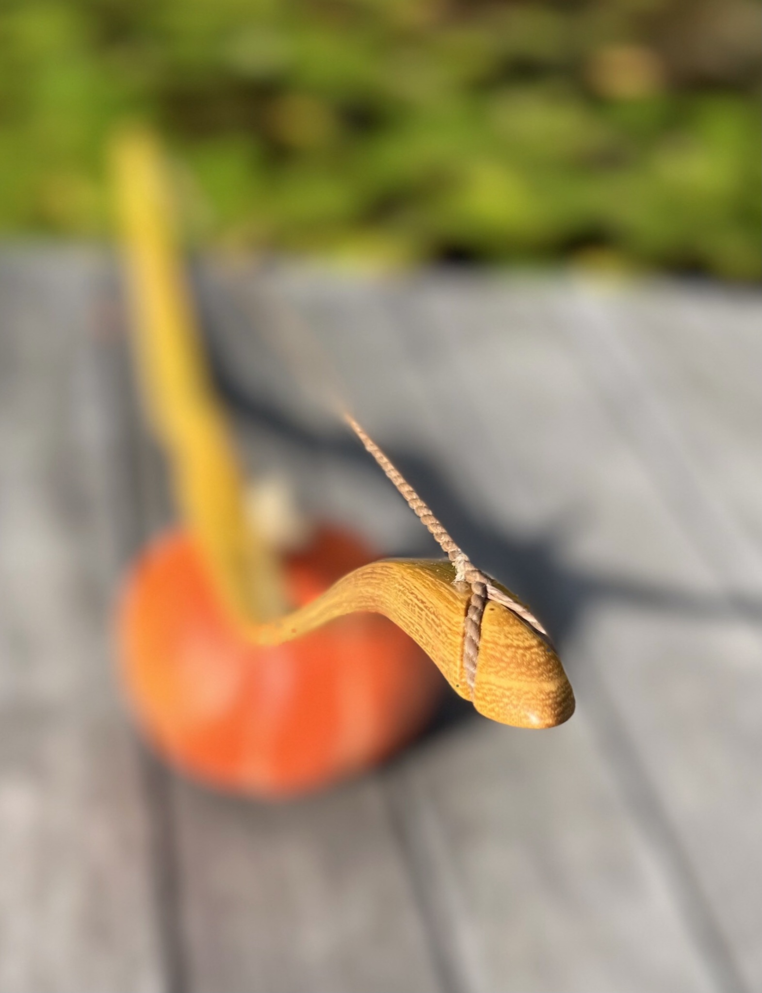

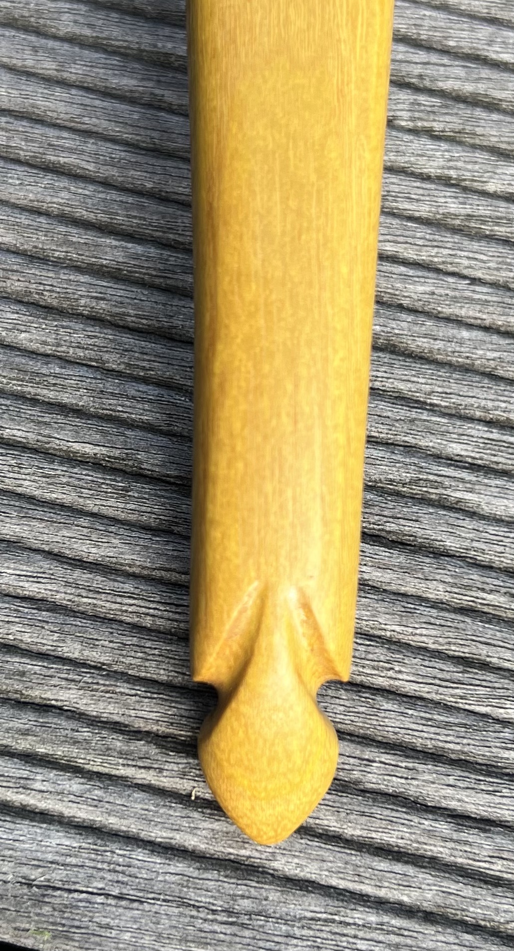

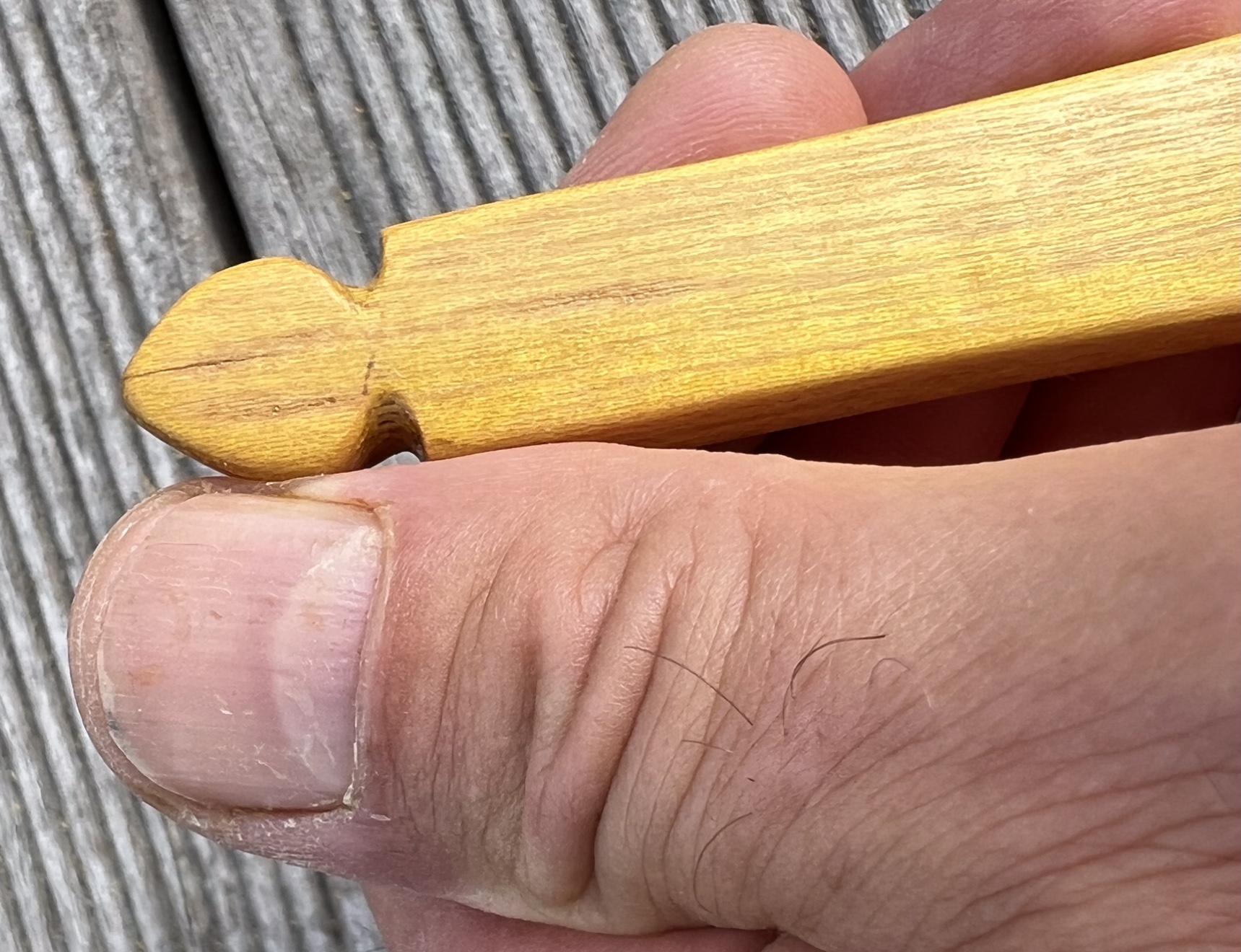

Einziger Punkt (meckern auf hohem Niveau): die Tips könnten etwas weniger Material in der Breite vertragen.

Danke!
Kra!:

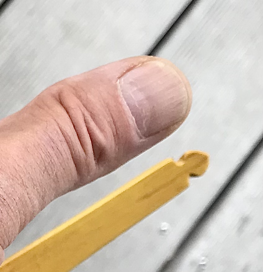

Wie dünn dürfen die Tips bei Osage mit Diamondnocken ausgeformt werden. Derzeit sind diese im Bereich der Nockkerben 1,3cm breit und die Nocken sind auf den letzten 7cm 1,1cm dick. Die Kerben sind 3mm tief eingefeilt. Lg Stephan

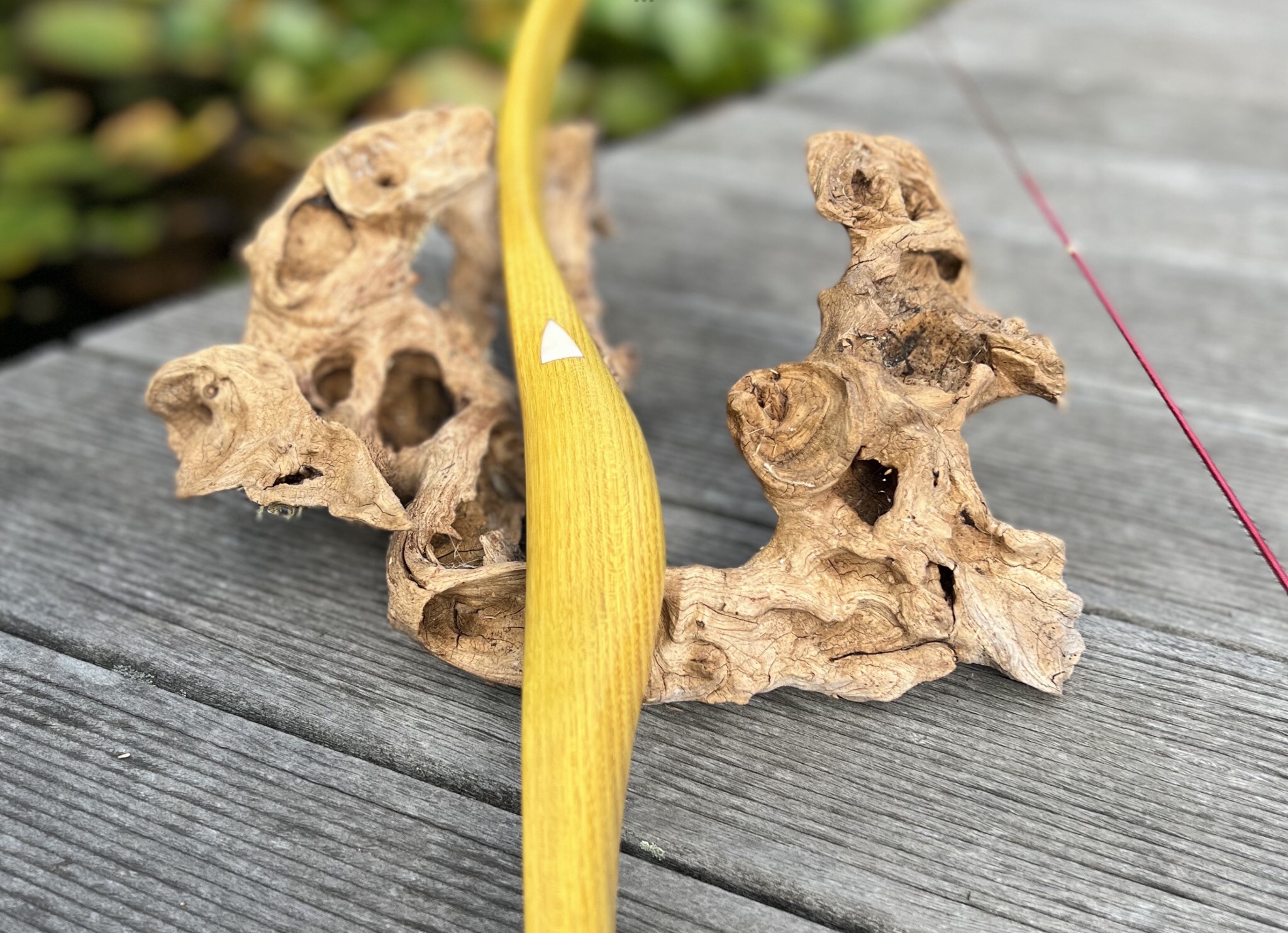

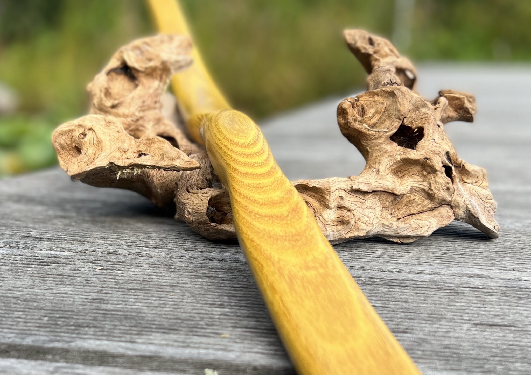

Servus, schönes Design und die Übergänge vom Griff zu den WA sind sehr harmonisch und die Pfeilanlage ist wie gewohnt von dir, sehr exakt gearbeitet, so soll ein Osagebogen aussehen.

Die Nockkerbe sieht schon gut aus, davor und danach könnte noch etwas Holz weg, gerade so das die Sehne noch hält. Du hast das Dreieckprofil der WA ja bis fast zur Spitze ausgeführt. Aber da du die Tips ja etwas dicker gelassen hast ist da noch Reserven.
Aber wie geschrieben, Meckern auf sehr hohem Niveau.
Der User Arcus ist/war Spezialist für Nadel-Tips. Ich weiß nicht ob die Bilder noch vorhanden sind, aber das sind/waren Nocks die sich dem Möglichen genähert
haben.

Ich werde die Tips noch etwas nacharbeiten. Der Bogen ist fürs Parcourschießen gebaut und soll auch ein bisschen was aushalten. Ich habe selbst Bögen mit Needletips gebaut, aber immer mit Hornoverlays. Wären mir jetzt fürs Gelände ein bisschen zu filigran.

Sehr fein gearbeitet. So ein schönes Stück Osage hat man nicht oft unterm Messer
Also ich find die Nocken/Flips super wie sie sind.

Ja sehe ich genau so, wenn man einen Bogen oft schiesst und auch bei jedem Wetter dann ist es immer angenehmer wenn man beim Einspannen noch etwas in der Hand hat und auch wenn er mal wogegen gestossen wird, ist etwas mehr Material von Vorteil.Chirurg hat geschrieben: ↑08.09.2022, 08:07 Ich werde die Tips noch etwas nacharbeiten. Der Bogen ist fürs Parcourschießen gebaut und soll auch ein bisschen was aushalten. Ich habe selbst Bögen mit Needletips gebaut, aber immer mit Hornoverlays. Wären mir jetzt fürs Gelände ein bisschen zu filigran.

Kra!
Die Nocken und das distale Drittel des Wurfarms sind jetzt um 4-6mm geschrumpft. Hat sich sehr positiv auf das Schussverhalten ausgewirkt. Praktisch kein Handschock mehr und der Speed deutlich erhöht. Eingeschossen habe ich den Bogen am Schießplatz. Der Nullpunkt liegt jetzt zwischen 50m und 54m.
LG Stephan
