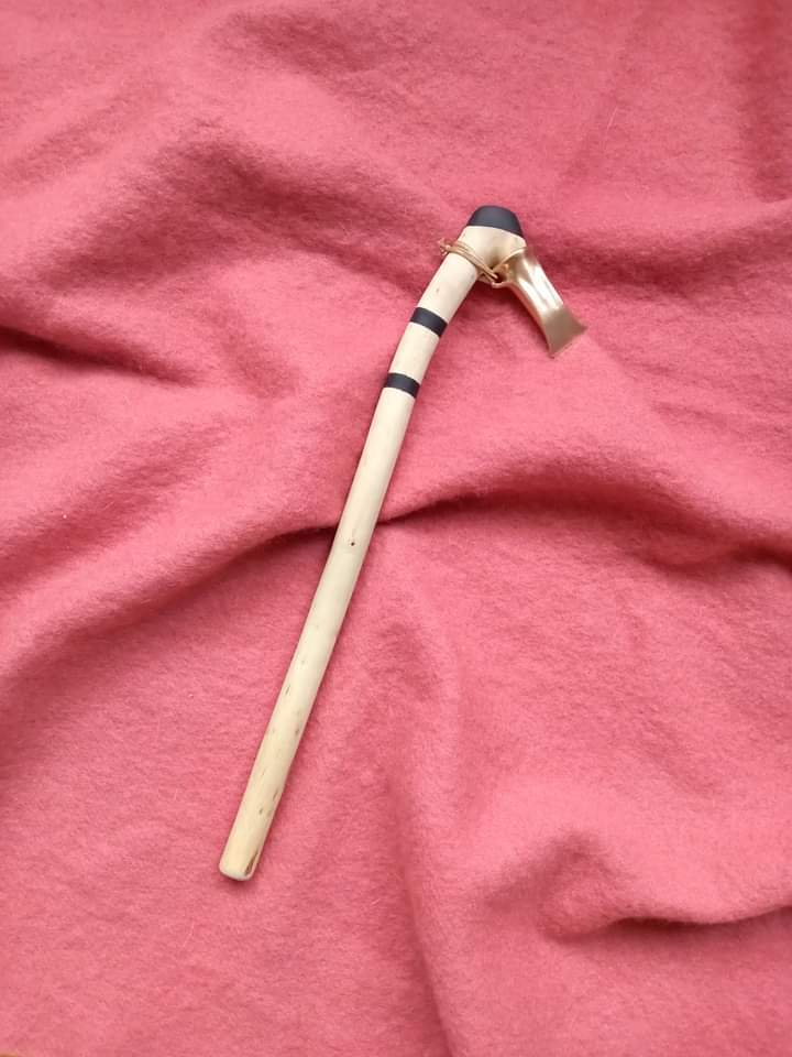

Kein Messer.Tüllenbeil aus der jüngeren Urnenfelderzeit.

Re: Kein Messer.Tüllenbeil aus der jüngeren Urnenfelderzeit.
Schick, schick...
Aus Interesse: Hast Du Deine Repliken auch mal im praktischen Einsatz getestet?
Ich frag mich z.B. immer, wie lange so ein Kupferbeil wohl scharf genug bleibt, um damit tatsächlich einen Baum zu fällen?

Ahoj
Dieses ist aus der Bronzezeit also Bronze.
Es bleibt eigentlich lange scharf und einen Baum fällen geht sehr gut.
@Anubis: Schick. Gießt du auch in Sand oder hast du dir Formen hergestellt?
Kann das nicht richtig erkennen- die schwarzen Zierstreifen - ist das Farbe? Habe ich so noch nie gesehen - ist das Interpretationsspielraum oder ist auf dem Fund etwas derartiges vorhanden?
@Rabe:Es gibt eine ältere Ötzi-Doku, darin fällt Harm Paulsen mit einem Kupferbeil einen Baum. Funktioniert mit Bronze natürlich noch besser.
Ich muss mal sehen, ob ich die irgendwo finde...
Mein Ötzibeil ist auch aus Kupfer, aber braucht sehr viel Schleifarbeit schon während dem fällen.Bronze ist da härter und auch schärfer.
@sshherwood:Hast du die Schneide denn kalt übergeschmiedet ?
Beitrag von KnechtKarl »
Erfahrung. Wenn die Schneide kalt verdichtet und somit gehärtet wurde und die Hautechnik passt, bleiben die eigentlich lange scharf. Holz ist im Normalfall weicher als Bronze. Nicht zu tief ansetzen beim Fällen, sonst können Sand und Steinchen in/an der Rinde den Spaß deutlich verkürzen.
Haitha, leider beim ersten Beil nicht. Das war eine Kupferschien aus einem Schaltschrank von einer 10.000 V Hochspannungsleitung.
Aber beim zweiten schon, da hat es besser geklappt.
