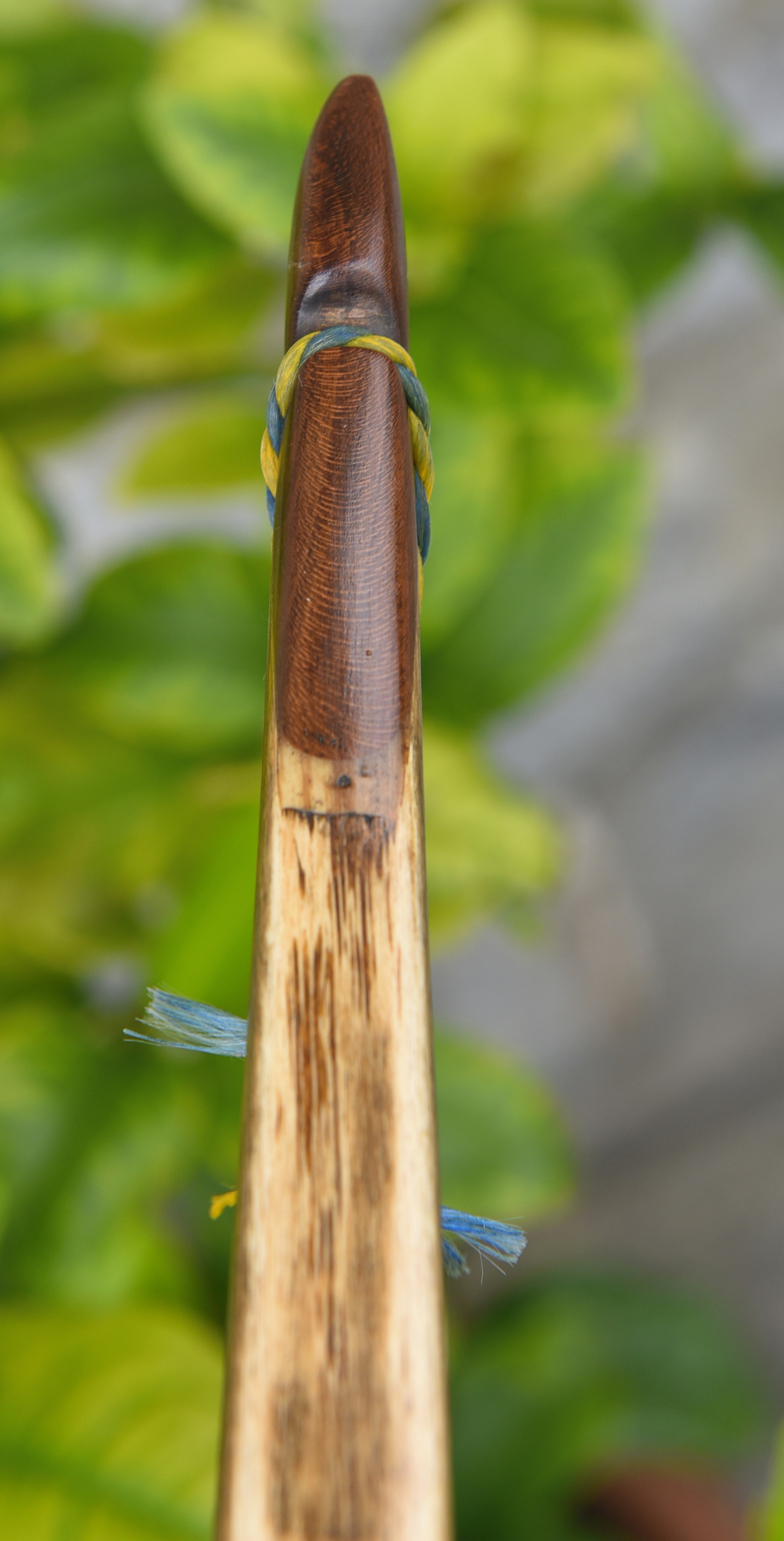

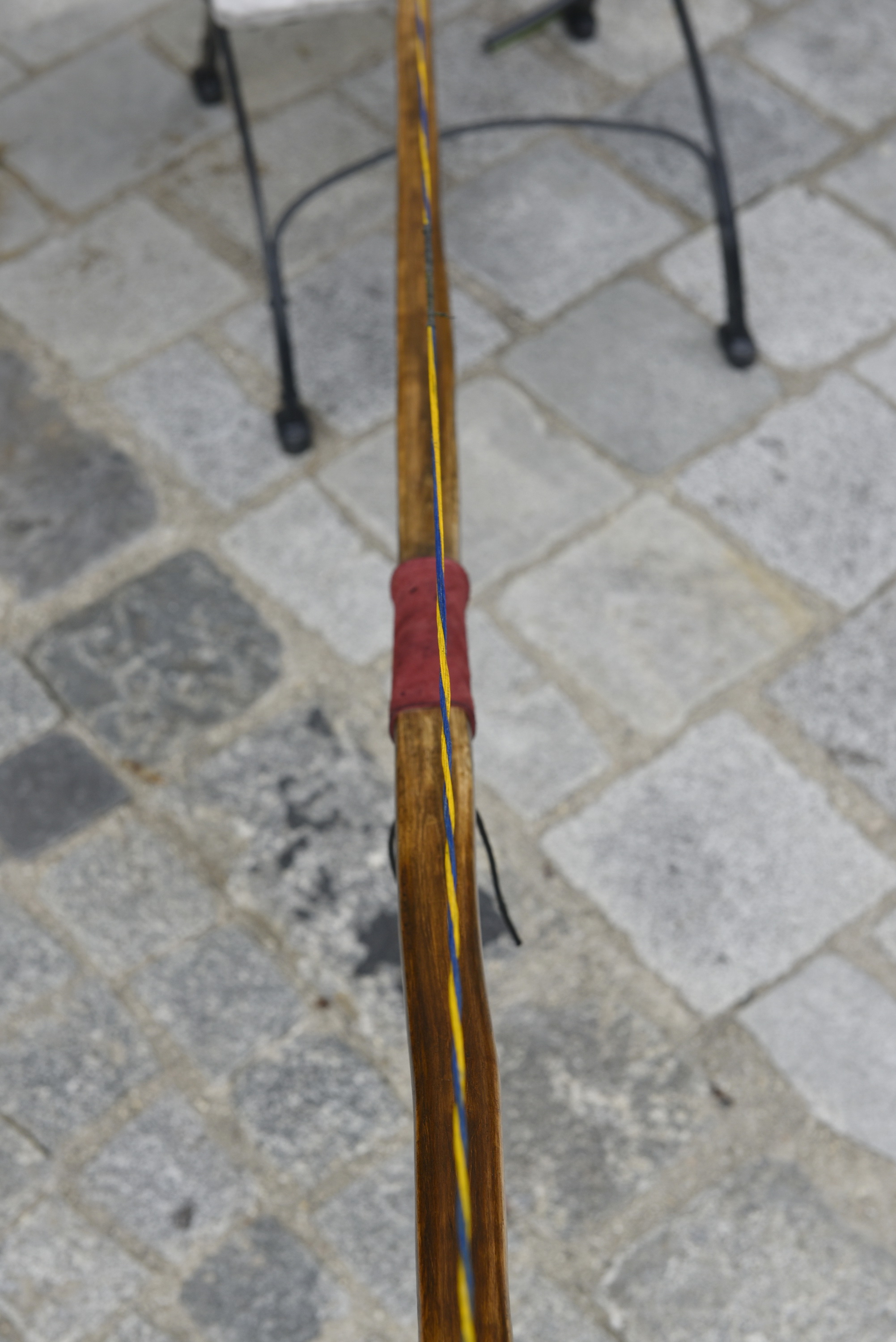

Servus,
die andere Hälfte eines zum Sap Turnier geernteten Hasel ist nun auch endlich fertig geworden.
50# Zuggewicht bei 29 Zoll.
NzN 178 cm
Overlays aus Zwetschke
finish Clou Beize Eiche dunkel und Schellack Politur
Gewicht mit Griffleder und Sehne 490 g.
unterer WA
unterer WA
obere Nocke
obere Nocke

Ordentlicher Bogen, gut gemacht!
Die Bilder sind aussagekräftig, danke! :)
Die Beize gefällt mir nicht, aber das ist Geschmackssache.

Sieht gut aus!
Ist immer krass wie leichte Bögen man aus Hasel bauen kann.
Ziemlich mutiges Design beim Haselholz ;) Hast keine Stauchrisse bekommen?
Ohne Beize hätte er mir auch mehr gefallen, aber ist wie schon gesagt Geschmackssache :)

Nein, hat keinen Knitter ist ja mehr als lang genug und biegt auch im Griff.
Die Beize musste sein ist ja die andere Hälfte von „ugly red“.
