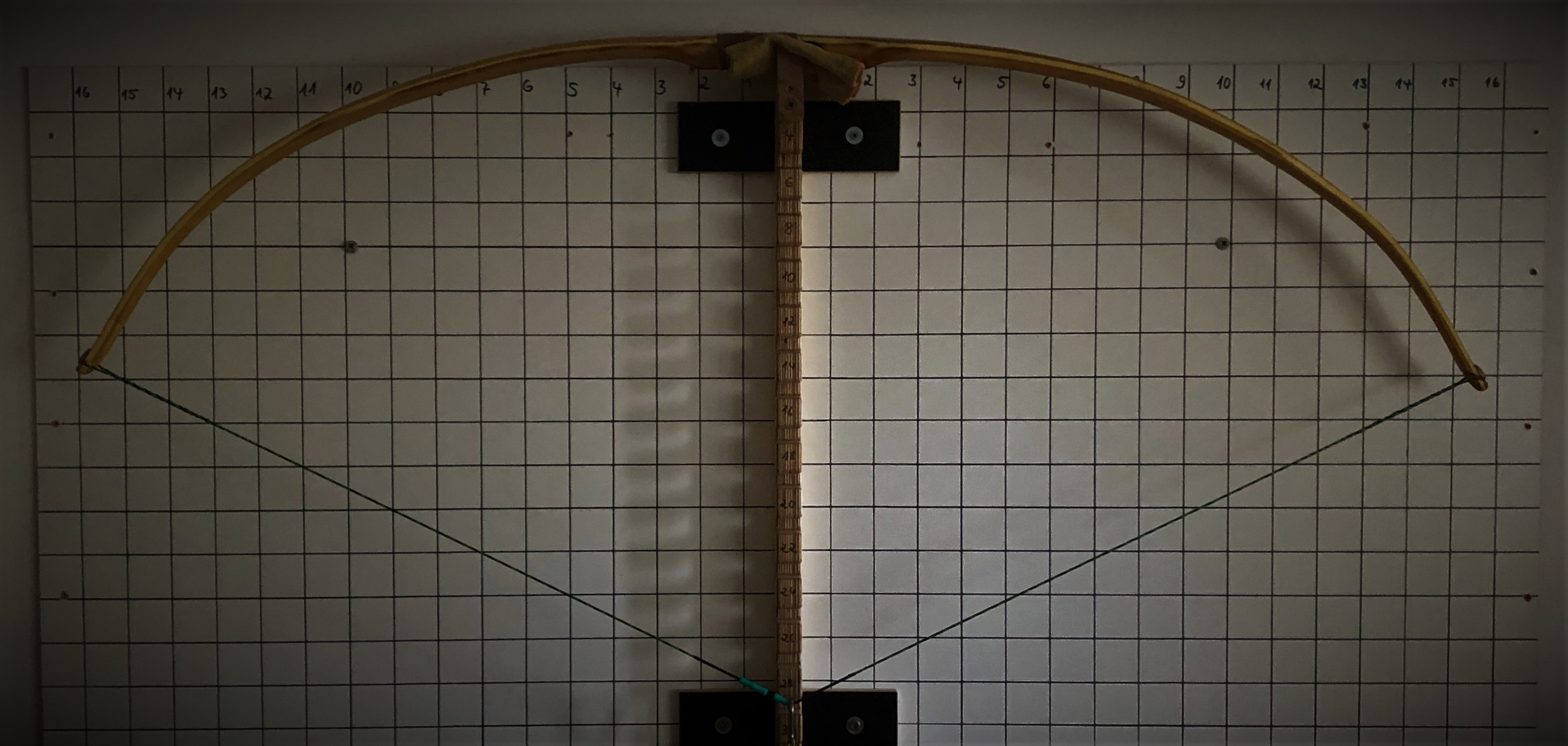

Präsentiere hier meine neueste Errungenschaft:
Flachbogen aus Robinie mit Splint
Form: vollpyramidal
Länge: 176,5 cm NTN (69,5'')
Breite WA: 50 mm an den FA und 16 mm an den Tips
Dicke WA: 22 mm an den FA und 12 mm an den Tips
Backing: Hirsch-Rohhaut
Overlays: Bambus
Arrowpass: Horn
Griff: Hanfschnur
Sehne: 14-Strang flämisch gespleißt
Finish: 4 x Leinöl-Firniss und 3 x Acryllack ohne Lösungsmittelzusätze
Zuggewicht: 65#@28''
Drei Dinge gefallen mir selbst nicht so sehr:
1. Die unterschiedliche Textur der Rohhaut an den beiden WA.
2. Die (vermutlich durch einen Fehler beim Spalten des Stammes entstandene) Fehlstelle im rechten Griffbereich, wobei diese irgendwie auch den Charakter des Bogens hervorhebt.
3. Die nach meiner Meinung noch etwas zu breiten Tips.
Einen Namen für den Bogen habe ich noch nicht, Vorschläge werden gern angenommen.
Einen herzlichen Dank an alle, die mir beim Bau und insbesondere während des Tillerprozesses zur Seite gestanden haben!
Meinungen und Kritiken sind ebenfalls herzlich willkommen.
Heiko
Vollauszug Tillerstock
Vollauszug

Gratuliere zum gelungenen Bogen!
Robinie unter Bambus misstraue ich immer ein wenig, da Robinie nicht SO das drucktoleranteste Holz ist...
Aber es gibt einige gebaute Beispiele... Wie langlebig die sind, weiß ich leider nicht...
Der Tiller ist für einen Pyramidalbogen ziemlich weit zu den Enden hin, das erhöht noch die Gefahr von Knitterfalten.
Was ich gar nicht verstehe ist das extrem lange Griffstück oberhalb der Griff-Wicklung...
Da hätte für mein Gefühl gut die Hälfte auch gereicht! So...:
Aber das sind alles Nichtigkeiten, wenn er gut wirft und lange hält, ein guter Bogen!

Ja, der Tiller ist etwas "peitschenartig" geworden. Bis jetzt sind noch keine Knitterfalten zu erkennen, werde das mal weiter beobachten.
Zum Griffdesign: Ich hatte insgesamt 12 cm für den Griff eingeplant, davon 7 cm unten und 5 cm oben, zusätzlich dazu noch jeweils 4 cm für die FA. Im Nachhinein betrachtet ist das aber immer noch zu lang. Beim nächsten werde ich den Griff noch kürzer und den Biegebereich länger gestalten.

Wenn ich das richtig sehe, ist die Pfeilanlage in der Bogenmitte. Der Druckpunkt sollte aber gleich Bogenmitte sein. Deine Bogenhand liegt zum Teil schon im Fadeout. Tatsächlich hast du jetzt eine Griffteilung ca. 4 cm unten und 8 cm oben.
Nur deswegen sieht der Griff übermäßig lang aus. 12 cm für den Griff sind voll ok.
