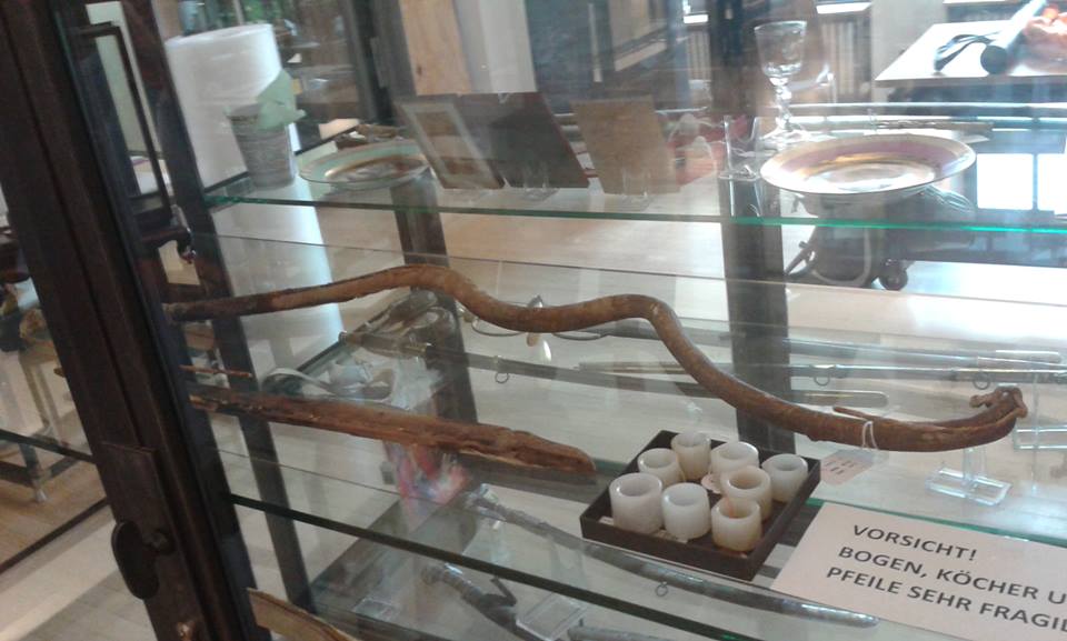

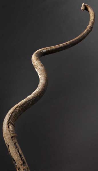

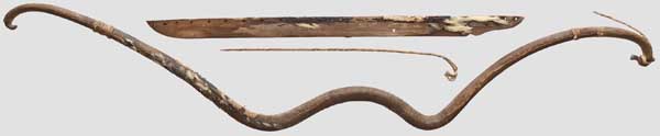

Hier kannst du einen original Fund Bogen der Skythen sehen. Anhand der Daumenringe und der Vitrine, kann man sehr gut die Größe des Bogens abschätzen. Ich schätze den Bogen NtN zw. 120-130cm ein

Was ist das für ein Bogen?
Zeitstellung? Wo ist der gefunden worden?
Versteh mich nicht falsch: natürlich sind normal große (kleine) Bogen effektiver.
Das bestreitet niemand.
Aber mir fehlen die historische Belege.
Nach meiner Literatur gibt es keine belegten Bögen aus der Skythenzeit.
Deshalb meine Bitte nach Recherche in anderer Literatur.

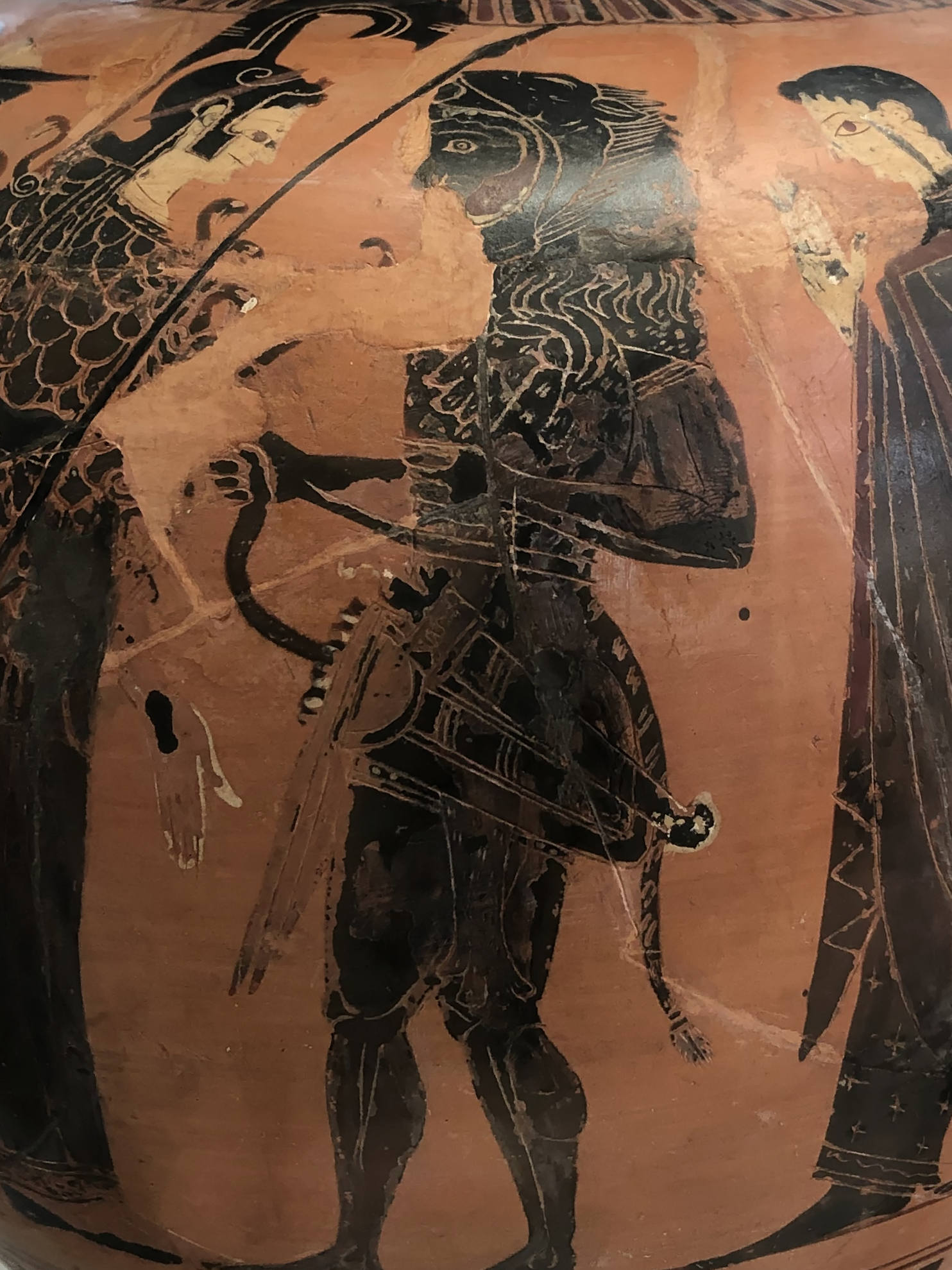

Diese Vase habe ich zufällig im September in einem Museum aufgenommen.
Um 500 v.C. gezeigt wird Herakles mit skythischem Bogen.
Dazu Köcher und Schwert in der Scheide.
Der Bogen ist nicht vollständig erhalten, die Länge liegt aber vermutlich bei 100-120cm.
Das Schwert mag ein Xiphos sein. Diese werden als 70-75 cm lang beschrieben.
Der Köcher ist deutlich kürzer. Ich schätze die Pfeillänge deshalb auf nur 60-65 cm.

Wenn Herakles "überhöht" dargestellt wurde, wären die anderen Maße obsolet.....
Nacanina
Beiträge: 1367
Re: Pfeillänge bei den Skythen?
Beitrag von Nacanina »
Ich verstehe dich nicht.
Die anderen Figuren sind genau so groß.
Der Speer/die Lanze ist richtig dargestellt.
Das Schwert ist in der richtigen Größe.
Der Bogen passt (sofern man das beurteilen kann).
Alles richtig- nur die Pfeillänge nicht?
