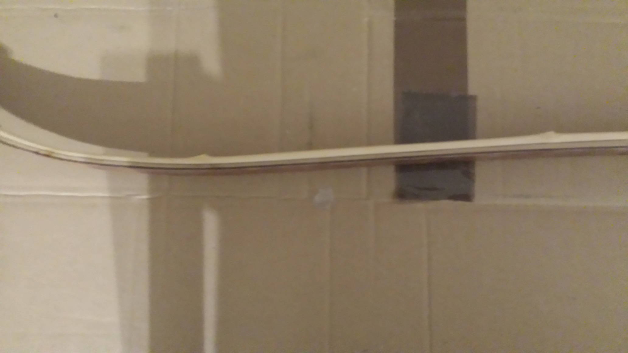

Hallo zusammen,
habe auf einen Bogen ein Bambusbacking gepappt, nun würde ich gern die Verbindung zwischen Tipoverlay und den Kraftfasern des Bambusbacking verstärken. Denke der Bogen landet bei etwa 55#.
Welche Materialien wären dafür geeignet? Wickelmaterial und Kleber.
Würde hier eine doppelte Lage mit Leingarn und Weisleim reichen? Das hätte ich zur Hand.
Wäre super, wenn mir hier jemand einen Tip hätte. Danke
Mike
Mike

Angefangen habe ich mit einem Carbon- / Glasbelegten bogen, jeweils auf Bambus + Stabicore + Funier. Getrennt hat sich das Backinglaminat von Stabicore. Geblieben ist Belly mit Stabicore + fertiger Griff. Darauf habe ich nun ein Bambusbacking aufgeklebt. Da ich nur nach Augenmaß das Bambuslaminat bearbeitet habe, habe ich mich durch die Rundung etwas irritieren lassen. Es ist zu dick geworden. Zudem habe ich vielleicht etwas starke Recurves im Bogen. Glaub das mag des Backing auch nicht.
Also man kann den "Bogen" nun nur als wirren Versuch eines Anfängers einstufen.
Dem Menschen wurde das Gehirn gegeben, nicht um in Reih und Glied zu gehen, denn dazu brüchte er nur das Rückenmark / A.Einstein
Rubberduck
- Full Member
- Beiträge: 212
- Registriert: 14.02.2021, 00:18
Re: Wicklungsmaterial für Verbindung des Tipoverlays
Im mittleren WA-Bereich viel zu dick. Mal schauen wie er sich überhaupt biegt, wenn die Sehnenkerben drin sind.

Achso, bei einem Bambusbacking denkt man zwangsläufig an einen Holzbogen
Die einzige Lösung die mir da noch einfällt wäre das Backing zu entfernen und dann ein neues mit einem passenderen Taper wieder drauf zu machen, aber da halt ich es für sinnvoller gleich nen neuen zu bauen. Denn da du bei dem jetzt sowieso schon recht schmale Wurfarme hast kannst du dann ja kaum noch was tillern.
274 m | Selfbow 50#
274 m | Selfbow 50#
- Bogenbas
- Beiträge: 2596
- Hat gedankt: 226 Mal
- Hat Dank erhalten: 339 Mal
Bzw würd ich versuchen bei dem jetzigen Bogen einfach nur nen brauchbaren Tiller raus zu holen, egal wie hoch das Zuggewicht dann ist und falls du trotzdem noch nen schwächeren willst, dafür nochmal nen neuen bauen.
274 m | Selfbow 50#
274 m | Selfbow 50#
- Haitha
- Beiträge: 3784
- Hat gedankt: 186 Mal
- Hat Dank erhalten: 62 Mal
Das würd ich auch machen. Vielleicht wird was draus, auf jeden Fall nimmst du was mit.
