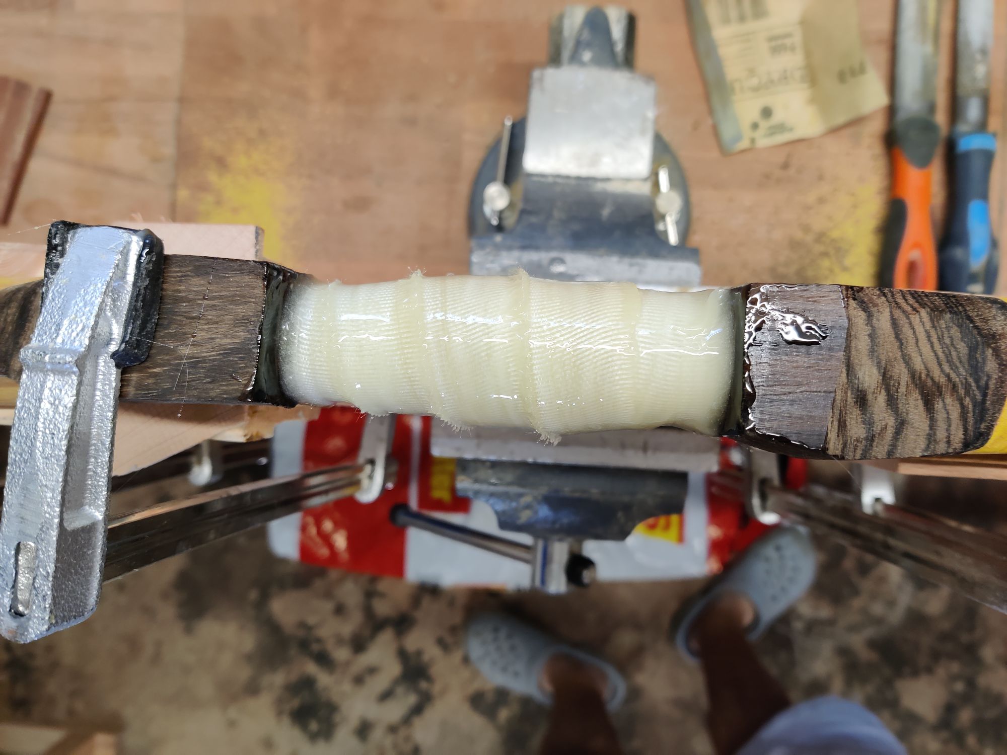

Heute wurde der zweite Versuch gestartet.
Hier ein paar Fotos der Wurfarme. Den oberen Wurfarm hab ich nur grob in Form gefeilt und dann mit Waschbenzin gereinigt. Den unteren hab ich schön um 3-4mm verjüngt, bis auf 800er Papier geschliffen, 2x mit zwischenschliff Lackiert und 4x mit dem Entformspray behandelt. Dann schön in flucht zu einander aufgespannt und mit den, in Uhu Endfest 300 getränkten Fiberglasstreifen umwickelt. Beim oberen Wurfarm hab ich zuerst den Kleber einmassiert um ein flächiges anhaften zu gewährleisten. Und mit der Menge (Schichtdicke) war ich auch großzügig.

Da muss ich dich fürs erste leider enttäuschen
Die Teile gehen wieder nicht auseinander obwohl die stirnseitige Anbindung wesentlich leichter lösen gegangen ist. Jetzt werd ich diesen Bogen erstmal einteilig lassen. Vielleicht löst sich die Anbindung ja irgendwann durch die Vibrationen beim schießen.
