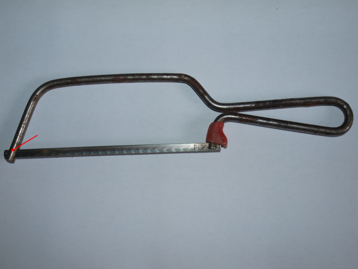

Kann klappen, wie Hieronymus schreibt.
Ich habe auch mal eine Delamination erfolgreich repariert.
Du hattest ja mit UHU Endfest geklebt - gute Wahl!
Ich würde folgendermaßen vorgehen: Klebstoffreste und Holzbruch vorsichtig entfernen. Dazu ein dünnes Sägeblatt einer Haushaltssäge (ich schick auch gern ein Foto) durchschieben und die Reste quasi freisägen. Dann UHU-Endfest einlaufen lassen, einfönen im Überschuss. Gut verspannen, alle 3-5 cm.
Weiter wie Hieronymus schreibt.

Hallo Jo, ja ich wäre interessiert an einem Foto des Sägeblattes.
Den Uhu wollte ich auch leicht einfönen, damit er schön flüssig wird und in alle "Winkel" läuft.

Hier die Haushaltssäge. Die Sägeblätter kann man einzeln kaufen mit unterschiedlicher Zahnung. Meist ist das Metallsägeblatt am besten geeignet. Aufnahmedorn (Pfeil) eventuell weg schleifen zum Einschieben des Blattes.

Auch bekannt als "Puksäge".

Sehr gut danke, so eine habe ich.
