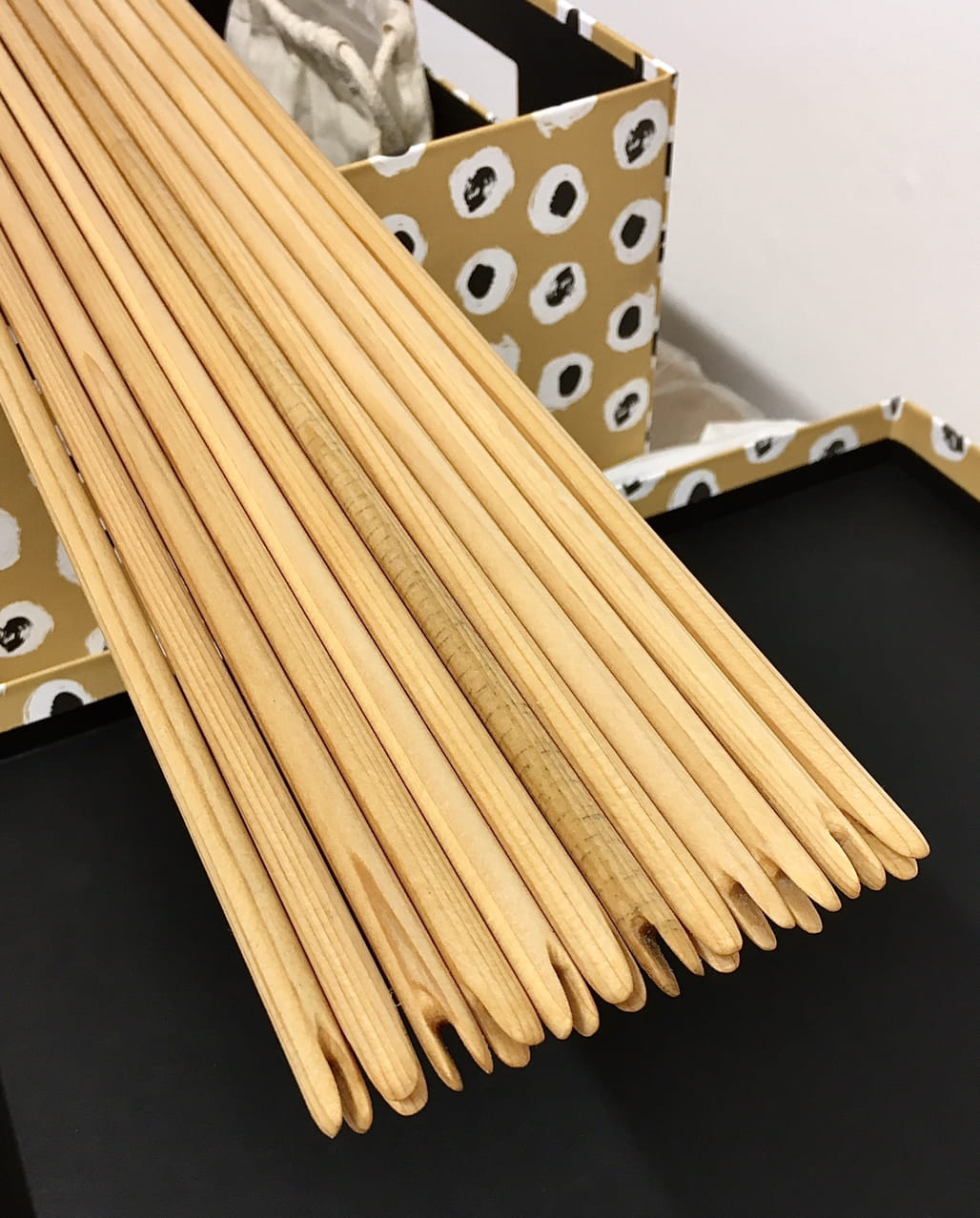

Bei meiner neuen Bestellung waren auch wieder 2 Schäfte mit Verfärbungen dabei. Beim alten hab ich bisher nichts Negatives feststellen können. Ich sollte sie sammeln und am Ende einen Satz "Besonderes Spezialholz" feilbieten.

Der Vollständigkeit halber… sieht irgendwie schon kränklich aus zwischen den anderen.
