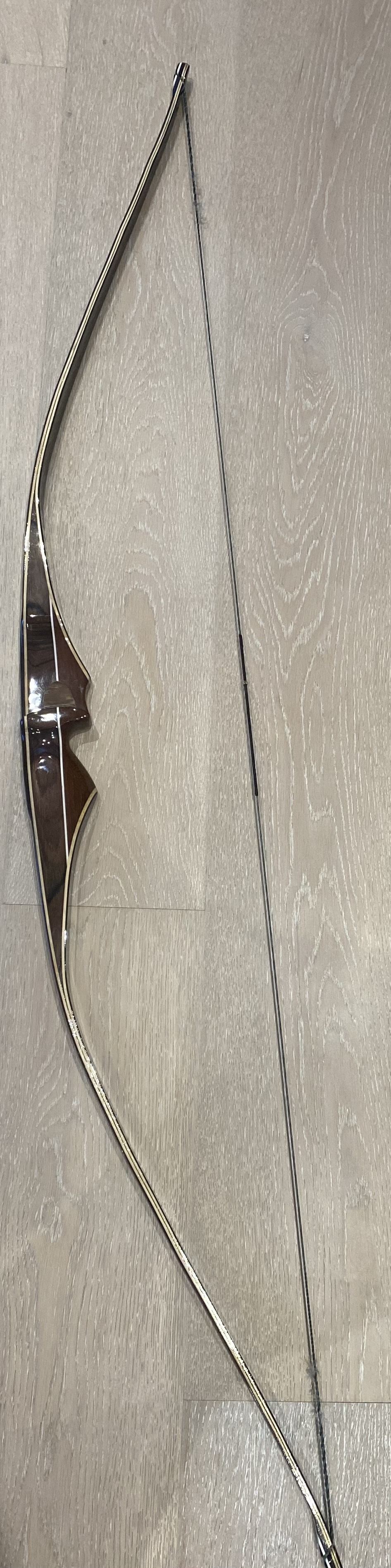

Laminat Langenbogen 60‘‘ 48# @ 28‘‘
Chrissi1976
Beiträge: 23
Registriert: 29.12.2021, 19:21
Beitrag von Chrissi1976 »
60” 48# @28’’

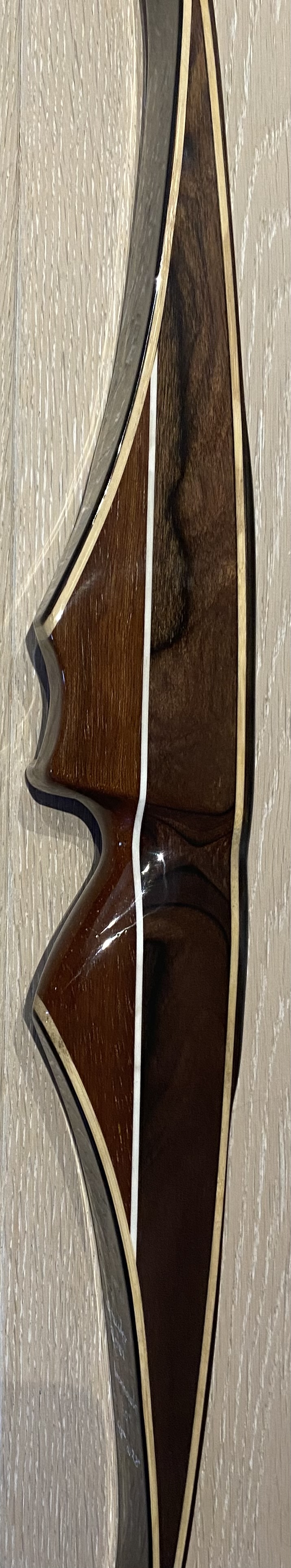

Griff Eisenholz und Aktion wood mit Stabilisierung

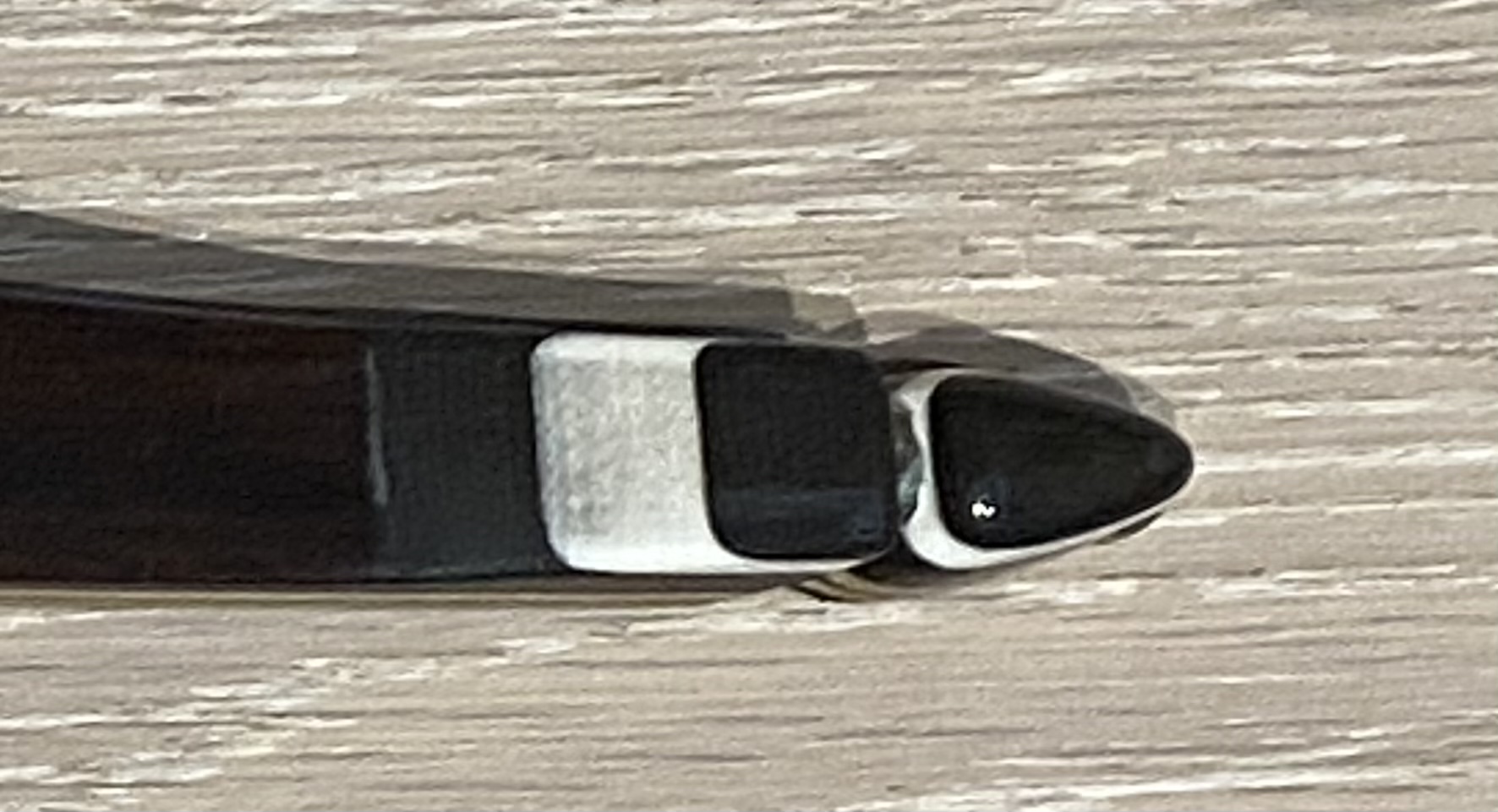

Glas 1mm, Palisander Furnier 0,6mm,Carbon 0,4mm, Bambus gebacken 2,3mm taper 0,002,Mycarta 0,6mm,Bambus 2,1mm gebacken taper 0,003, schwarz Glas 1mm.
Es wurde mit Smooth on Epoxidkleber EA 40 verklebt
Hochglanz mit epoxied Klarlack lackiert und poliert
