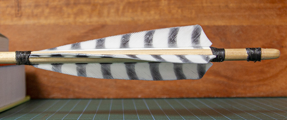

Ich hab mal versucht ein Bild von meiner Befiederung zu machen, aber wegen den Ungenauigkeiten ist es nicht wirklich möglich die Winkel exakt zu messen. Nach Augenmaß kann ich höchstens erkennen, dass das Ende der Leitfeder nicht exakt bei 90 Grad liegt, aber man sieht ja auch sehr schön wie die restliche Länge der Feder einen Bereich auf dem Schaft abdeckt den man insgesamt durchaus als rechtwinklig zur Sehen stehend bezeichnen kann.

Und genau das ist es! Schaue mal auf Dein (super!) Nockenbild:Chris Yarbrough hat geschrieben: ↑24.06.2022, 16:20... Es kann höchstens sein, dass alle Federn um x Grad rotiert sind und man das vielleicht nicht haben will.
Stelle Dir vor, der Tisch rechts wäre der Bogen. Beide Federn stehen genau parallel dazu.
Nun stelle sie Dir um 10° im UZ verdreht vor.
Die untere Feder würde weiter abstehen, die obere aber an den Bogen "gequetscht" sein, also ständig mit Druck daran langstreichen. Das würde sie sehr schnell verschleißen!
PS: Darf ich das Foto im WIKI verwenden?

Ha, jemand weiß es zu schätzen, danke! Ist zwar nur ein Handybild, aber ich hab extra Unterleger benutzt bis alles halbwegs gerade war.
Ja klar! Die Nutzungsrechte seien dir und dem FC gewährt.
