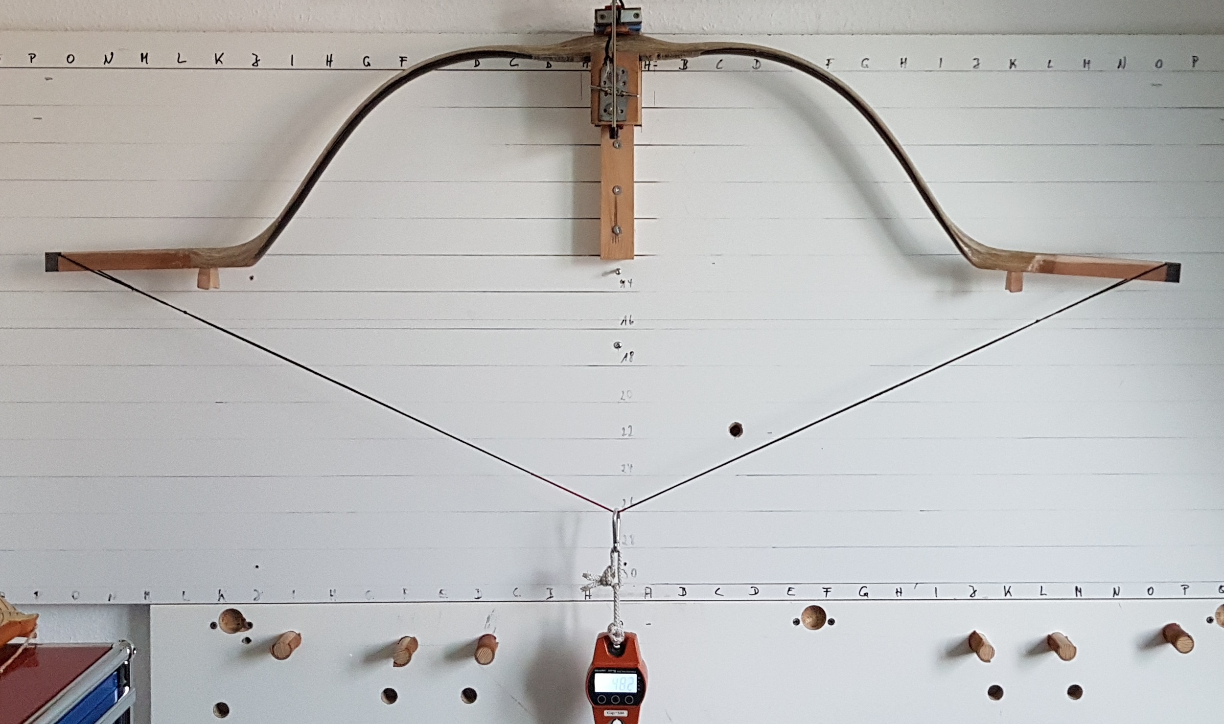

Es gibt kleine Fortschritte, aber immerhin Fortschritte :D
Die Biegezone konnte ich etwas Richtung WA-Mitte verschieben und der Bogen will nicht mehr umschlagen.
Allerdings gibt es einseitig noch immer eine seitliche Abweichung die korrigiert werden muss.
die neue Standhöhe
die neue Standhöhe
48#@26"
