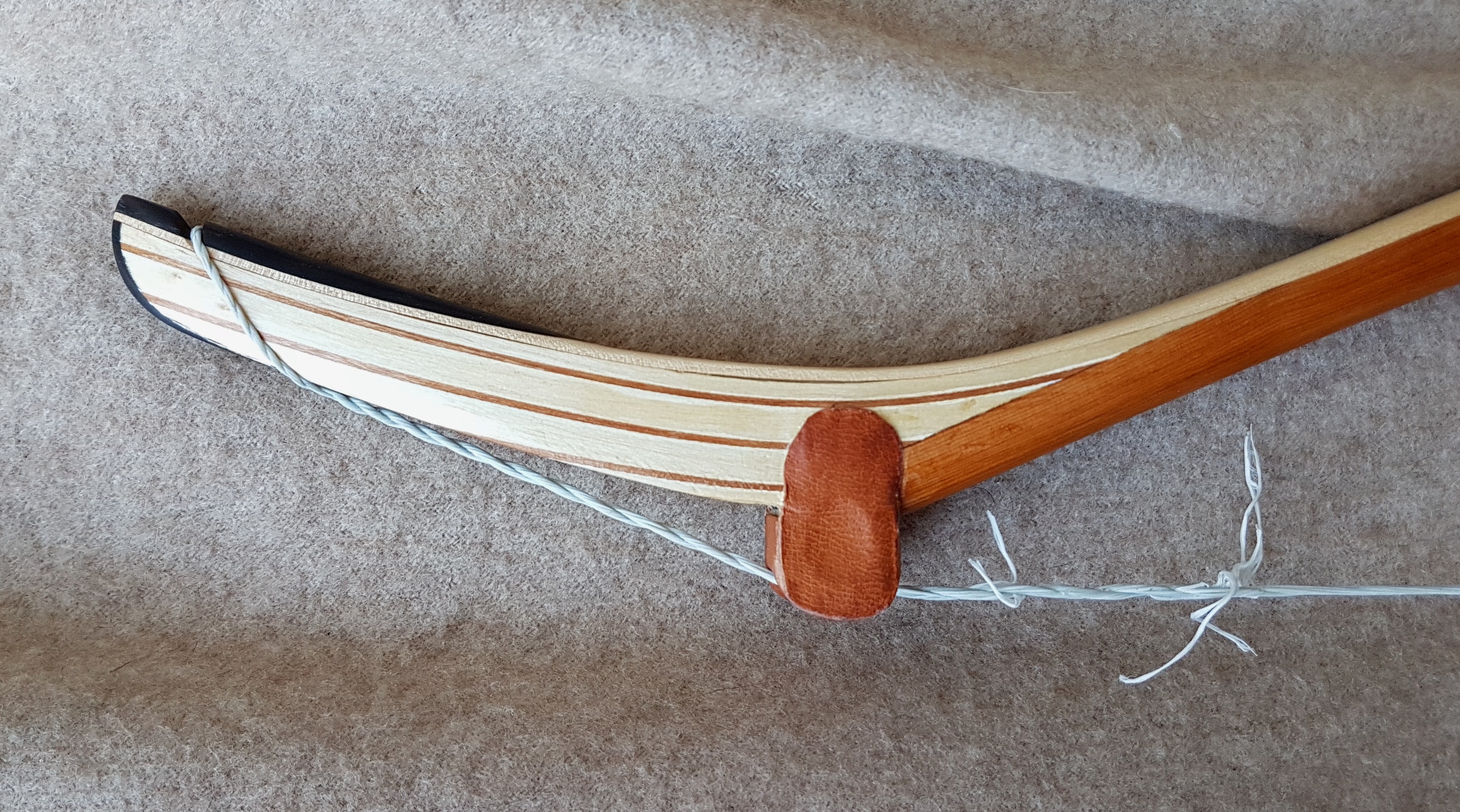

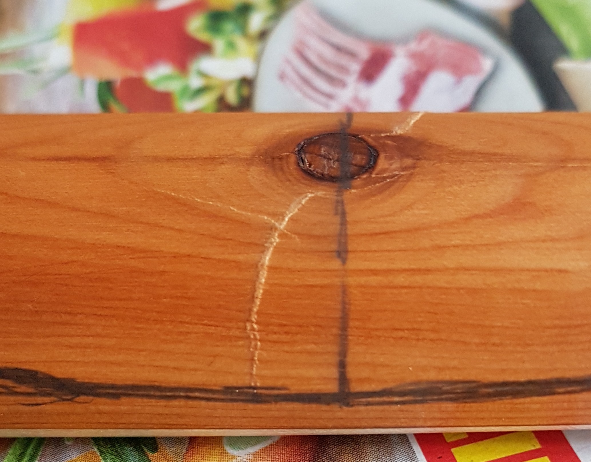

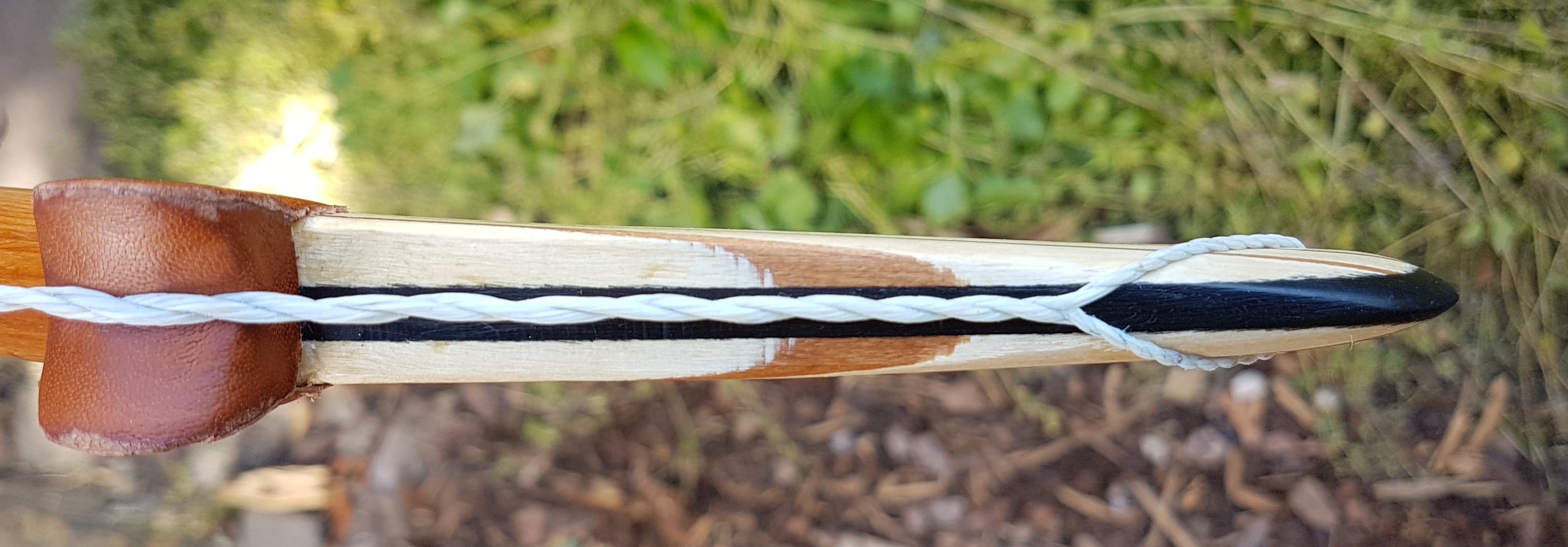

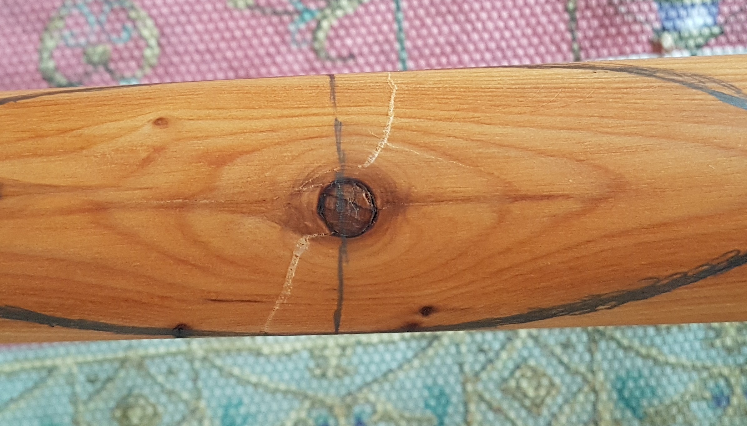

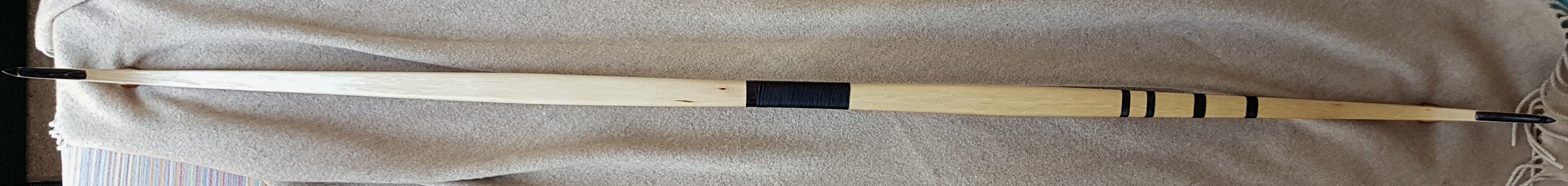

Hier mal noch ein reparierter Bogen. Nachdem der fertig war gab es schon nach ein paar Pfeilen starke Stauchbrüche an einer gedübelten Aststelle. Deswegen wurde geflickt, den Flicken hätte ich noch etwas dicker machen sollen, denn jetzt biegt der Bogen in dem Bereich etwas zuviel. Aber was solls, dafür kann ich den Bogen zum Flightschießen nehmen und es ist nicht schlimm, wenn der bricht ;D Außerdem läuft ein Siyah etwas aus der Flucht, die Sehne läuft im Griffbereich aber trotzdem mittig.
fatz hat geschrieben: 09.06.2022, 18:29Mach doch mal irgendwo eine kleine Ecke, an der man rumnoergeln kann ;)
Dein Wunsch ist mir Befehl, hier kannst du dich austoben ;D ;D

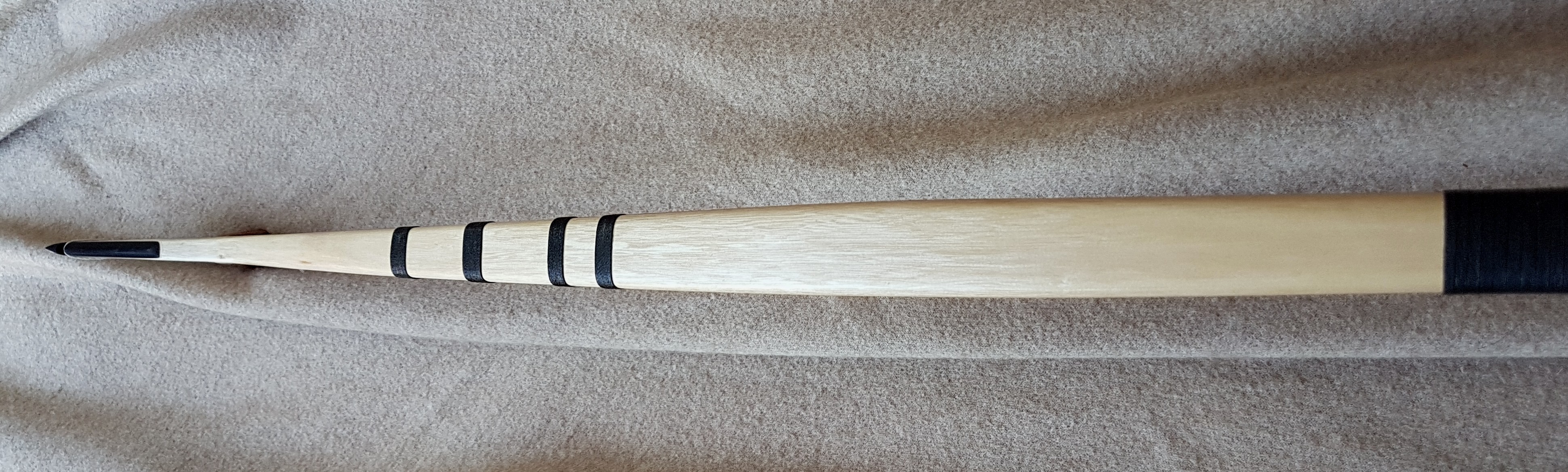

Material: Rücken=Bergulme-Splint, Bauch=Eibe
Länge N/N: 68" = 173 cm
Gewicht: 528g

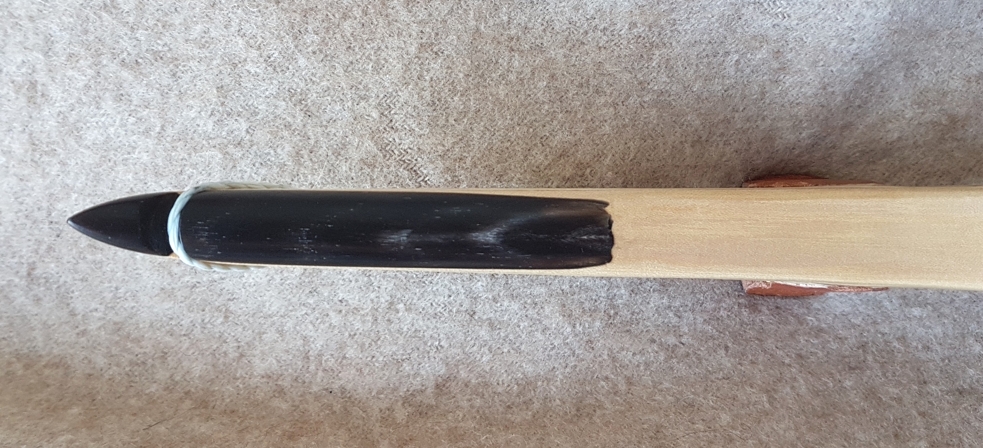

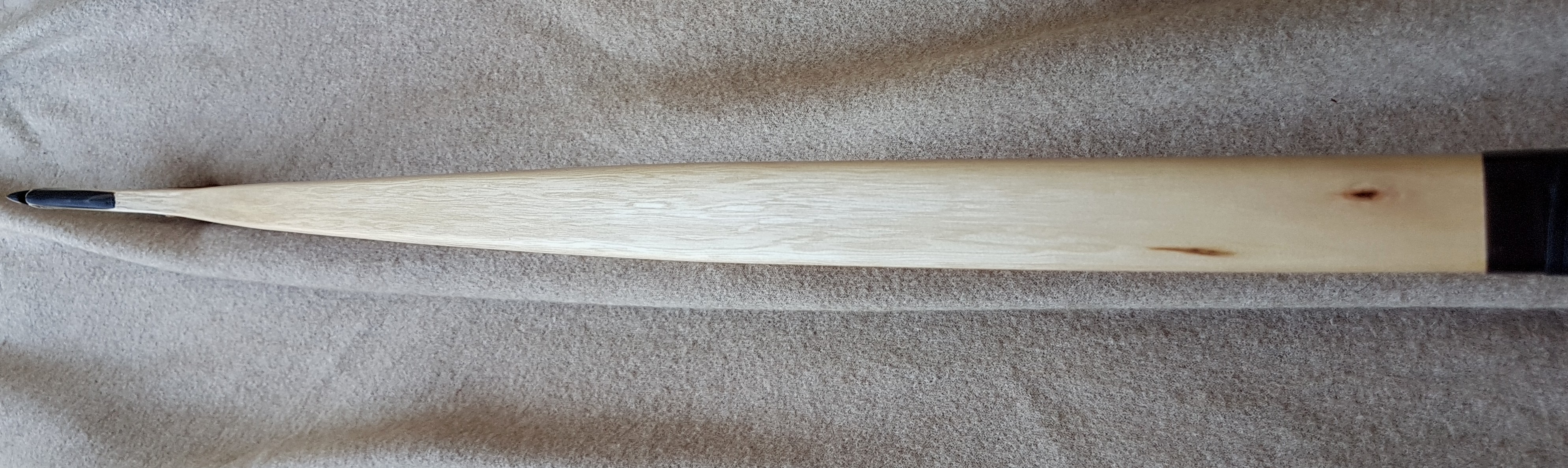

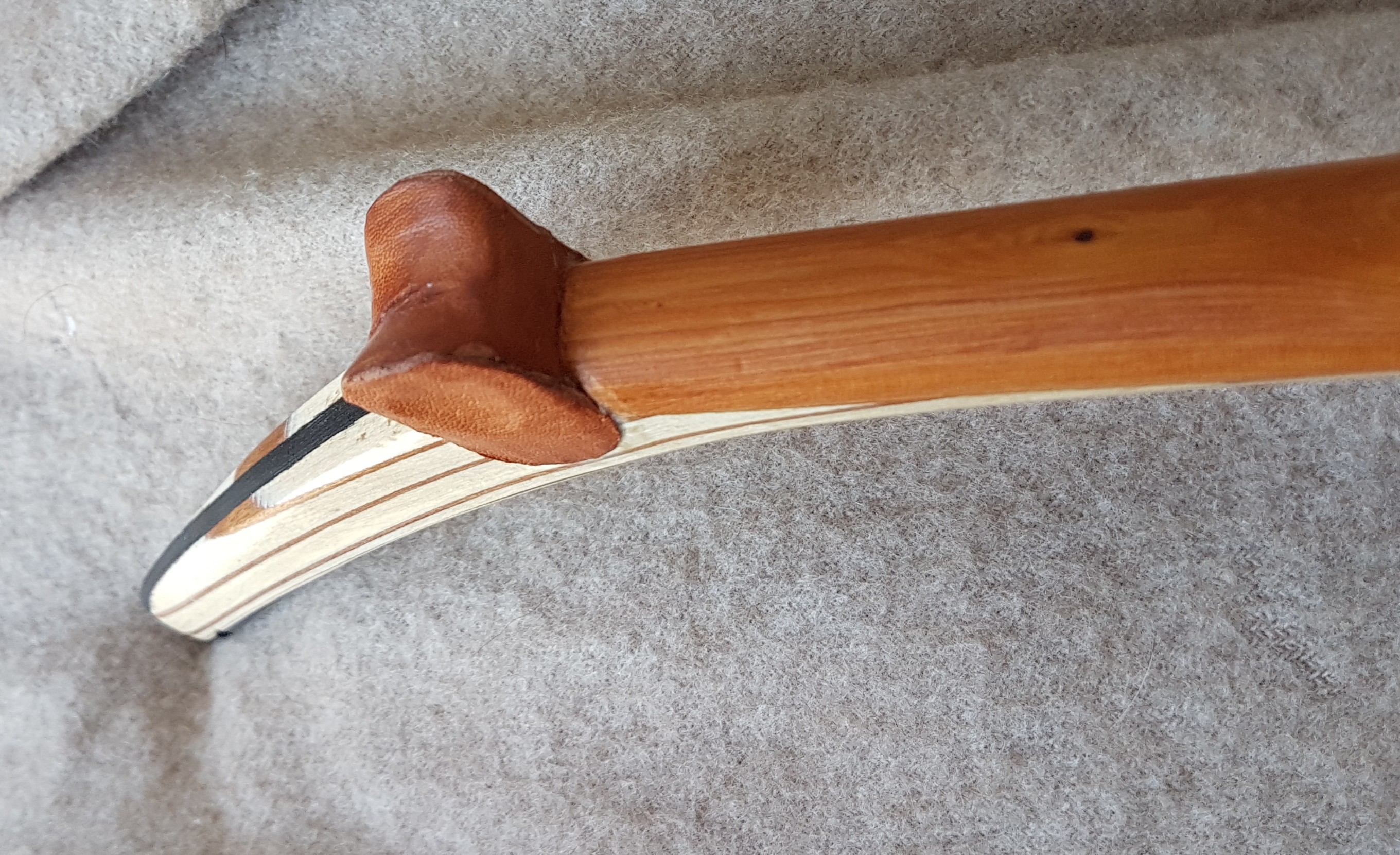

Siyahs: Pappel+Späte Traubenkirsche mit Wasserbüffelhornkern und Nockoverlays aus Wasserbüffelhorn

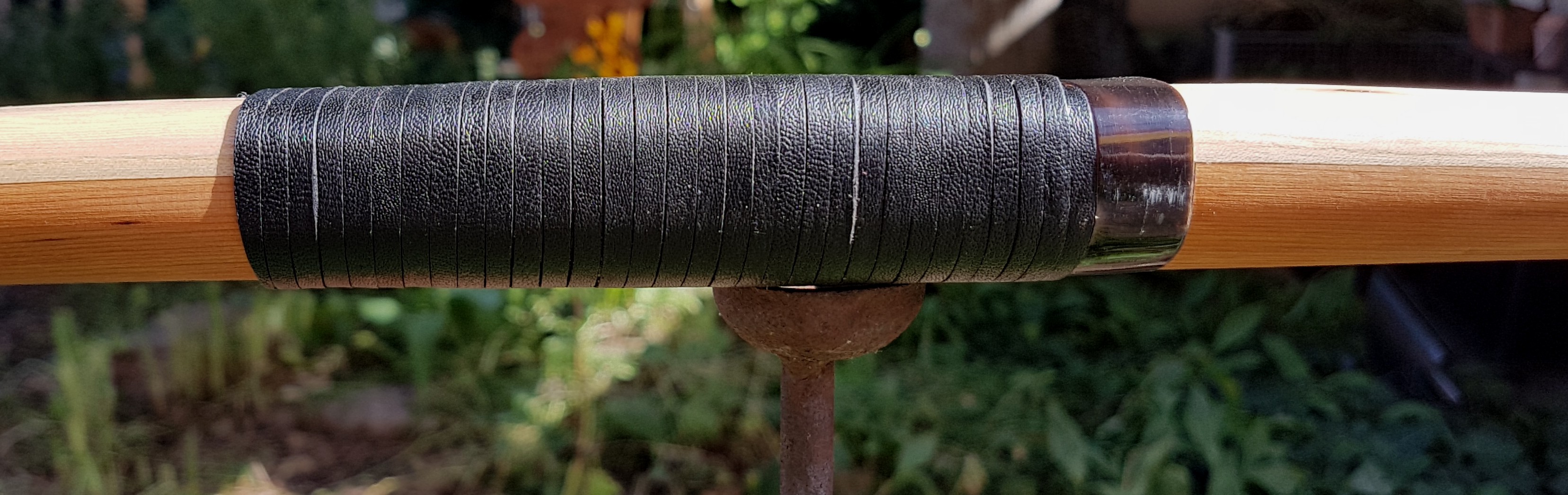

Griff: vegetabil gegerbtes Leder mit selbst hergestelltem Eisenacetat gefärbt
Arropass: Wasserbüffelhorn rundum
Finish: 1x Ölmix und 1x Wachsmix
Die Stauchbrüche
Die Stauchbrüche
Die Stauchbrüche
Die Stauchbrüche
Die geflickte Stelle

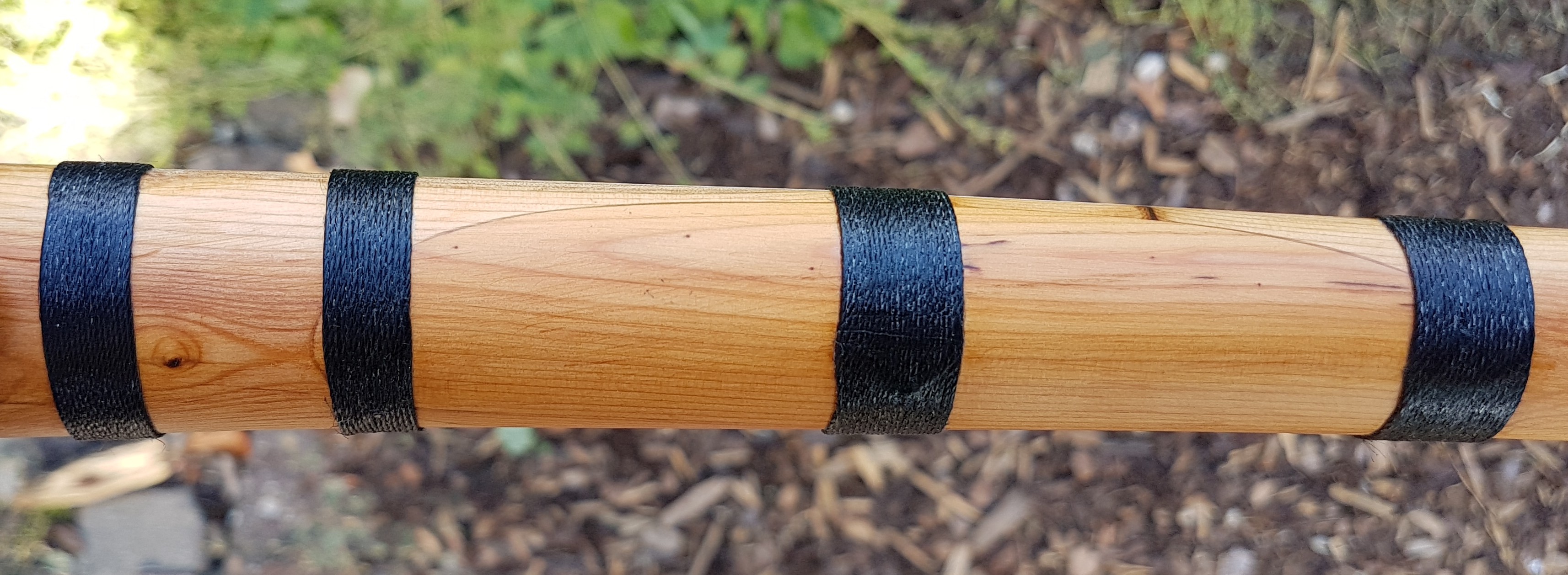

Die geflickte Stelle mit Sicherheitswicklung aus Hanfzwirn, mit Harz versiegelt

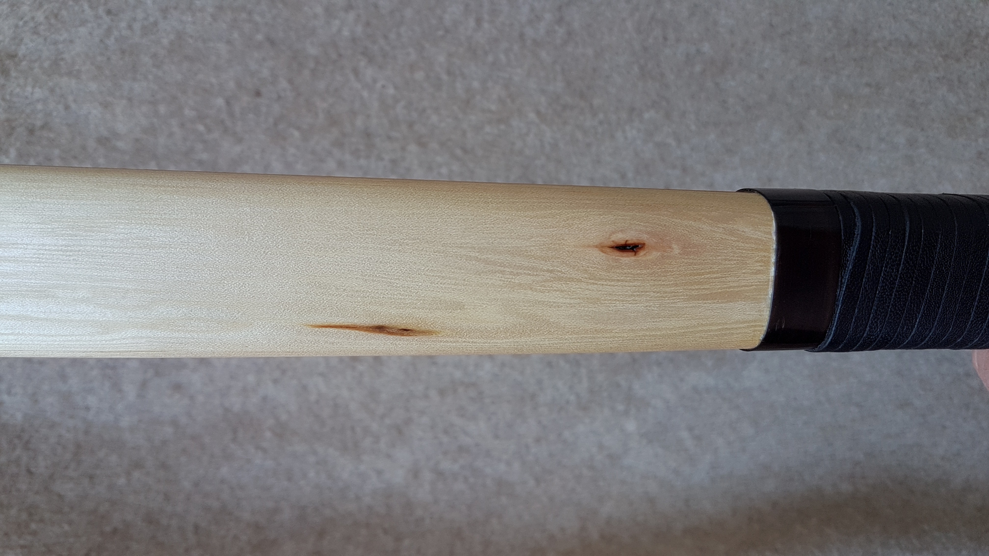

Bergulme ist einfach ein wunderschönes Holz
Hier war ein kleines Loch im Ulmestave
Hier sieht man am Abrieb auf'm Arrowpass dass die Pfeile nicht zum Bogen passen

Hier kann nur sagen Daumen hoch, man sieht zwar die Schwachstelle noch, aber zum Flight schießen allemal gut ;)

Saubere Sache!
Auch Pfuschen will gelernt sein! Hast du den Flicken mit Frässchablone eingepasst? Oder wie hast du das so sauber hinbekommen?
Gruß aus der Heide, Thomas
Perfektion ist ein Affront gegenüber Buddha ;-)
Beiträge: 6797
Hat gedankt: 276 Mal
Hat Dank erhalten: 403 Mal
Re: Neumi's "Saami-Style" 68" +66#@30"
ThomasausderHeide hat geschrieben: 17.06.2022, 19:45Oder wie hast du das so sauber hinbekommen?
Mit der Bandsäge den Bereich raus gesägt, an ner Schleifwalze bearbeitet, das Flickstück unter die ausgeschnittene Stelle gelegt und abgezeichnet. Dann mit der Bandsäge ausgeschnitten und mit dem Bandschleifer passend geschliffen.

Servus, gut verarbeitete Reparatur, wie hast du die Wicklung gemacht, vorher mit Kleber oder nachher?
Beiträge: 6797
Kein Kleber. Ist auch nicht nötig, da beide Zwirnenden unter der Wicklung sitzen. Allerdings, wie beim Foto geschrieben, ist die Wicklung mit Harz versiegelt (dazu kann man auch Schellack oder jedes andere in Alkohol lösliche Harz nehmen).
Was meinst du mit vorher oder nachher?

Neumi hat geschrieben: 18.06.2022, 09:02 Kein Kleber. Ist auch nicht nötig, da beide Zwirnenden unter der Wicklung sitzen. Allerdings, wie beim Foto geschrieben, ist die Wicklung mit Harz versiegelt (dazu kann man auch Schellack oder jedes andere in Alkohol lösliche Harz nehmen).
Danke für die Erklärungen, dachte der Zwirn wird über einen Kleber gewickelt und dann noch damit bestrichen.
Beiträge: 6797
Das wäre ziemlich kompliziert, denn wie willst du verhindern, dass das Holz neben den Wicklungen keinen Kleber abbekommt?
Mit alkohollöslichen Substanzen ist das kein Problem, Überschüsse einfach mit Alkohol wieder weg wischen.

Du bist echt der Reparatur-Meister ;D
Man könnte langsam meinen du machst das mit Absicht weil dich normaler Bogenbau langweilt 😂
Einen Siyah auf diese Weise einzukleben ist ziemlich genial.
Harmoniert alles super mit einander 👍🏻

Bogenbas hat geschrieben: 22.06.2022, 09:32 Man könnte langsam meinen du machst das mit Absicht weil dich normaler Bogenbau langweilt
Danke. Aber neee, auf doofe Stauchbrüche kann ich sehr gern verzichten 🙂
meistens funktioniert die Dübelmethode zwar, aber dieser Bogen ist ein schönes Beispiel dafür, dass das Holz in solchen Bereichen, rund um das Astloch, oft deutlich härter als der Rest ist und deswegen der Druck auf die Bereiche daneben zu groß wird.

Spannendes Objekt, nie von gehört. Ist zudem sicher dem ein oder anderen ein Vorbild auch mal.eine Reparatur zu probieren...
Neumi hat geschrieben: 18.06.2022, 15:44 Das wäre ziemlich kompliziert, denn wie willst du verhindern, dass das Holz neben den Wicklungen keinen Kleber abbekommt?
Was spricht gegen Abkleben, Klebstoff Aufbringen, zwischen der Abklebung Wickeln, Wicklung nochmal mit Kleber Einschmieren, Abklebung Abziehen? Müsste doch gehen, es sei denn man will möglichst auf moderne Materialien verzichten, dann ist Klebeband natürlich nicht drin. Aber wenn es auch so geht, spart man sich die Arbeit. Ich wäre jetzt auch davon ausgegangen, dass man Wicklungen besser in Leim bettet. Interessantes Detail.

klausmann84 hat geschrieben: 26.06.2022, 19:58Was spricht gegen Abkleben...
Viel zu umständlich und außerdem unnötig. Eine derart geflickte Stelle muss bei einer korrekt ausgeführten Passung und Klebung auch ohne Wicklung funktionieren. Ich habe die Wicklung für's gute Gefühl gemacht. Aber auch für die Optik, man darf die geflickte Stelle ruhig sehen.
Die Wicklung selbst hat untergezogene Enden, das hält normalerweise auch ohne zu kleben. Mit Harz getränkt bewegen sich die Zwirn-Enden aber garantiert nicht. Und das Harz hat noch den Vorteil, dass es alle losen Zwirn-Fasern miteinander verklebt und somit das Zwirn zusätzlich glättet, ohne aber wie Epoxid oder Holzleim stark zu glänzen.
Ich bin fast immer etwas detailverliebt.

Danke für den Einblick in deinen Erfahrungsschatz. Wenn es eher fürs Anschauen und fürs Gewissen ist würde ich dann auch denken dass das reicht. Wenn wirklich das letzte bisschen Spiel unter einer Wicklung weg soll würde ich, auch eher fürs Gefühl dann doch in Leim betten.
