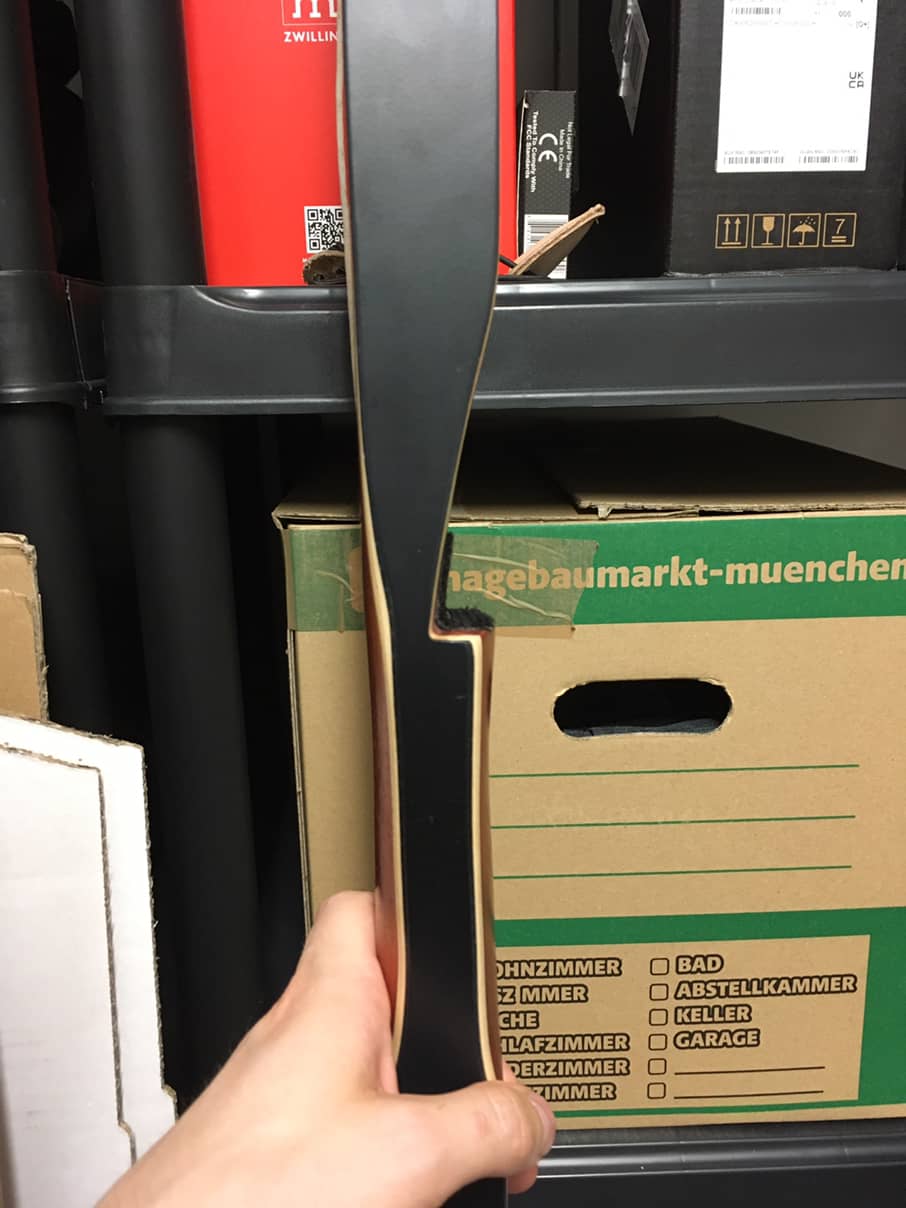

Ok, dann geh ich davon aus, dass es mit sagen wir mal 32# bei 29,5 Zoll durchaus hinkommen würde. Ich hab mal ein Bild von meiner Pfeilauflage angehängt: das ist schon eher stark mittig, selbst für einen modernen Langbogen, oder? Das würde es wahrscheinlich schon erklären.
Auf jeden Fall gut, dass ich mir jetzt darüber klar sein kann dass der statische Spine unabhängig von der Länge angegeben wird beim online shopping. ^^
