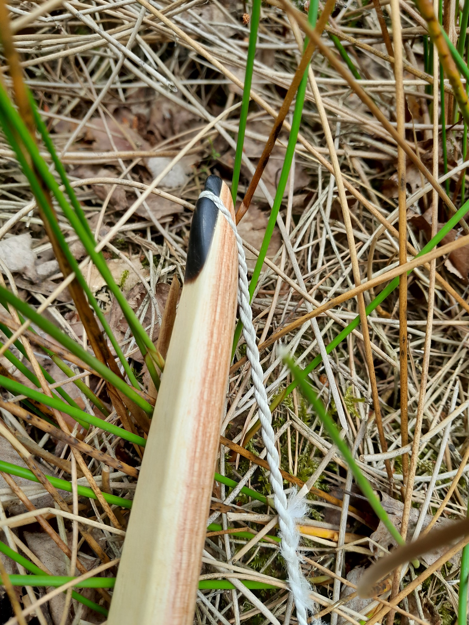

Geweihbaum 37# @ 27"
Geweihbaum - Gymnocladus dioicus
150cm ntn
37# @ 27"
Nocken aus dunklem Wasserbüffelhorn
Griff mit grauem Leder gewickelt und Arrowpass aus Bergulmenkernholz.
150cm ntn
37# @ 27"

Re: Geweihbaum 37# @ 27"
Ein interessanter Bogen, Herr Oberforstrat!
Ein Traum an Schlichtheit. Aber musste es den ausgerechnet ein mausgrau gewickeltes Griffband sein? Trotzdem ist der Bogen schön, auch weil mir das Holz unbekannt ist

Schön getillert und schönes Holz da passt alles.
Gibt's für Geweihbaum noch andere Begriffe? Noch nie gehört, außer hier im Forum irgendwo mal. Und da hab ich mir darunter noch einen Dekobaum aus Hirschgeweih vorgestellt
. Optisch wirkt die Struktur sehr ähnlich zu Esche. Wie würdest du denn das Holz beschreiben, von den Eigenschaften, Bearbeitbarkeit, Tauglichkeit,...
Macht jedenfalls einen guten Eindruck
Danke fürs zeigen.
Danke fürs zeigen.
@Spanmacher
Oberforstrat wäre Amtsanmaßung...
Ich bevorzuge Förster oder Revierbimbo
@Kidaru
Jegliche Art von Lederarbeiten geht bei mir immer schief
darum möglichst einfach gehalten. Aber ja könnte schöner sein
@Neumi
vielen Dank für die ausführliche Rückmeldung
@Schnabelkanne
danke dir
@Bogenbas
Geweihbaum wird auch als Kentucky Coffeebean/Coffeetree bezeichnet.
Das Holz ist vergleichbar wie Esche (beides Ringporer), aber bedeutend drucktolleranter.
Schön zu bearbeiten mit allen Werkzeugen, schön zu schleifen und polieren. Mittelschwer und mittelhart, kein Hochleistungsholz wie Osage/Eibe aber ne schöne Alternative. lg Tom Tom

@Bogenbas hier sind mehr Infos zum Geweihbaum.

Schönes Bögli, mein Guter.
Danke für die Infos
Ist hier auch wie bei Eibe der Splint stärker auf zug belastbar? Könnte man deiner Meinung nach auch einen guten Langbogen mit D-Profil draus bauen? Und wo hast den überhaupt her? Entschuldige die vielen Fragen
Schöner Bogen aus einem sehr hübschen Holz! Toll verarbeitet!
Griffleder musst noch ein wenig üben!
Jupp, schöner schlichter Bogen aus Holz von dem ich zuvor nie gehört habe :-)
Hübsches Teil mit angenehmen Zuggewicht - und ich mag Mininocken *thumbs up*
@Bogenbas
Für viele Fragen braucht man sich nicht entschuldigen, dafür haben wir ja n Forum
Einen großen Unterschied zwischen Splint und Kernholz in der Bearbeitung konnte ich nicht feststellen. Aber der Kern wirkt ein bischen härter, aber nicht so extrem wie bei Eibe. Einen Langbogen an sich kann ich mir gut vorstellen. Jedoch würde ich den Bauch nicht so rund und das Breiten/Dickenverhältnis nicht wie bei Eibe ansetzten.
Das Problem ist generell die Verfügbarkeit. Das war mein einzigstes Stück und ich glaub so schnell krieg ich auch keines mehr in die Finger. Das Holz hab ich von einem guten Freund bekommen, der vor einigen Jahren mal in Übersee bestellt hat. Da er sich mitlerweile auf den Bau von Langbögen mit hohem Gewicht spezialisiert hat konnte ich ihm das Stück abschwatzen
