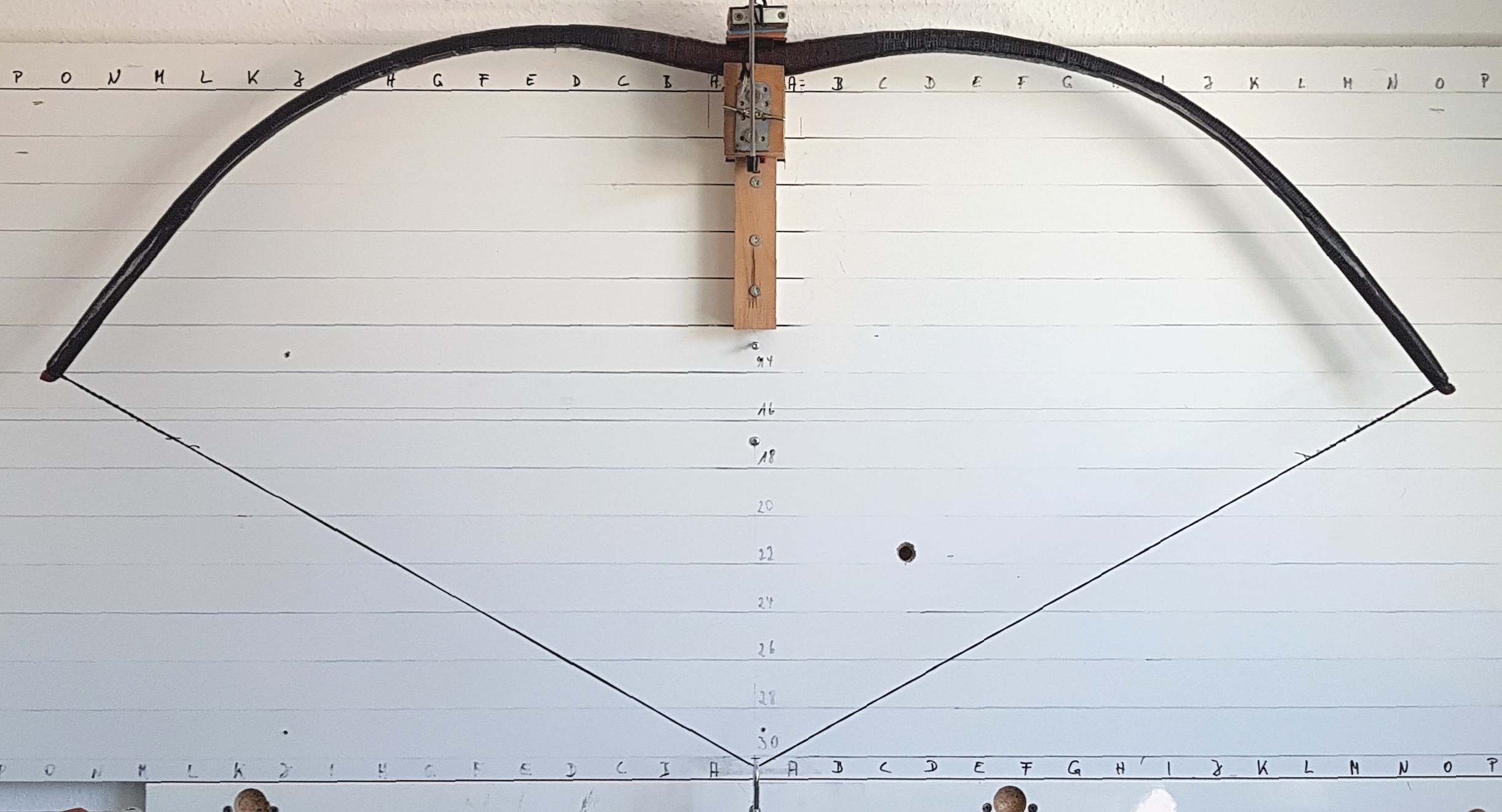

Jetzt habe ich endlich eine passende Sehne gewickelt (Standhöhe ca. 6,5" am höchsten Punkt gemessen).
Bei solchen Experimenten komme ich dann doch immer wieder ins schwitzen, bei ca. 30" Auszug hat es einmal leise geknackt. Danach habe ich noch mehrfach auf 30" gezogen und ich denke dass ich jetzt einschießen werde :)
Damit ich die Auszugcharakteristik habe, habe ich gleich noch ein Auszugdiagramm gemacht, falls der Bogen explodiert weiß ich dann wenigstens wie so ein Bogen arbeitet.
80#@30"
80#@30"

Noch kurz der Hinweis, dass die 30" Auszug durch den stark zurückgesetzten Griff 31" entsprechen.

Die Auszugskurve ist für einen Selfbow ja ziemlich vielversprechend.

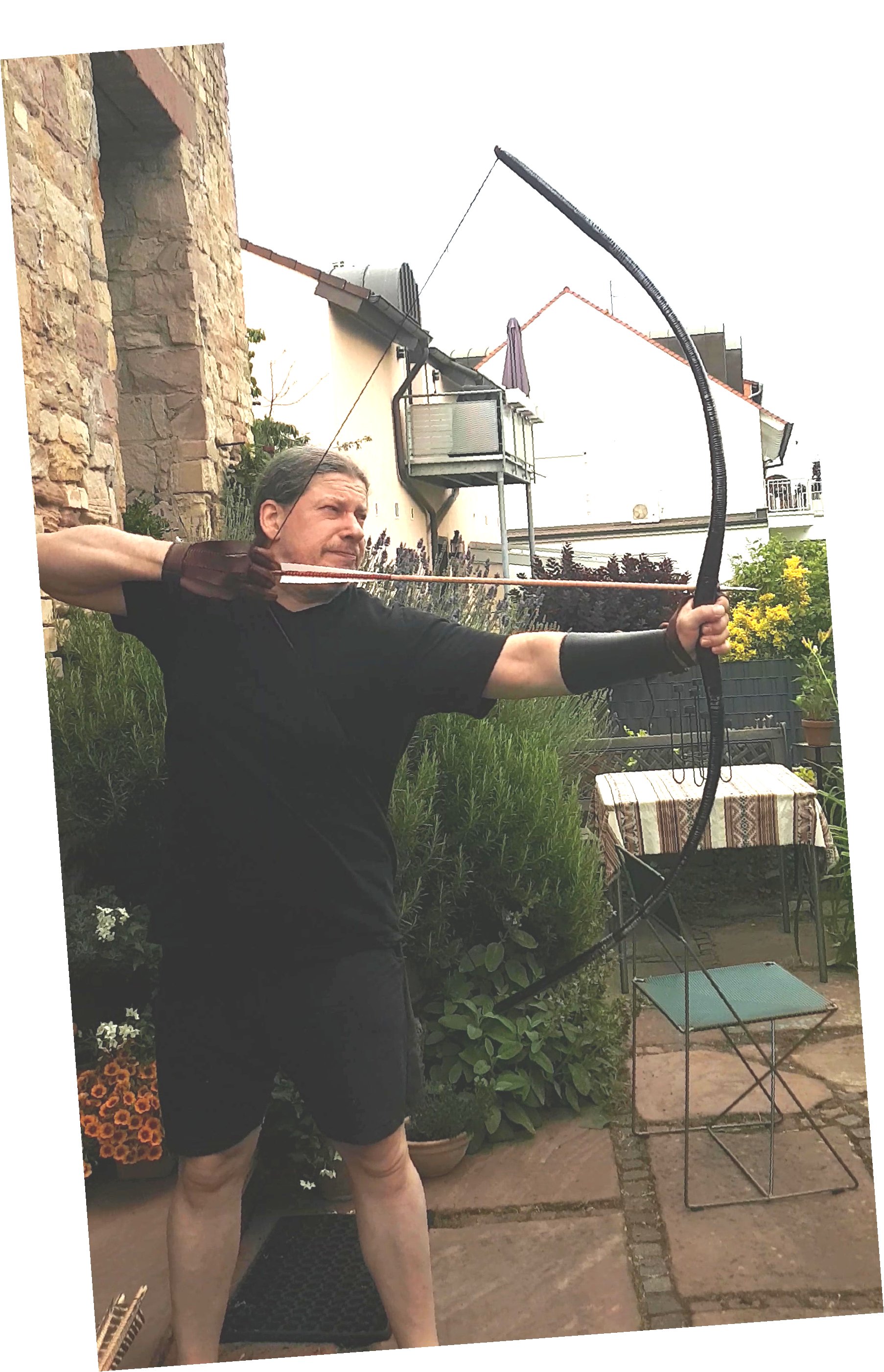

Heute habe ich das Ding endlich mal geschossen. Der Bogen ist nicht geplatzt, aber es hat einmal ganz kurz vor Vollauszug deutlich hörbar geknackt :o :o
Das war wahrscheinlich eine Epoxid-Klebefuge.
Danach habe ich weiter geschossen und es scheint nichts bedeutendes passiert zu sein ;D
Jetzt werden mal noch verschiedene Griffpositionen ausprobiert und ich denke, dass ich Oben und unten probeweise mal tausche und dann werde ich mal ne Präsi machen.
hier habe ich wohl zu hoch eingenockt und/oder zu tief gegriffen

Optisch um etwa 2cm zu hoch eingenockt. Du hast aber auch einen sehr unentspannten 110lbs Gesichtsausdruck. 😁

Jetzt habe ich die Lösung für das scheinbar zu hohe einnocken: die Kamera war zu niedrig positioniert und deswegen ist der Bogen verzerrt. Der untere WA scheint deutlich kürzer zu sein als der obere, der Bogen ist aber symmetrisch gebaut. Außerdem kante ich den Bogen. Und deswegen sieht es auch so aus, als sei der Pfeil ca. 2 cm zu hoch. Tatsächlich sind es ca. 5 mm Nocküberhöhung.
Kidaru hat geschrieben: ↑04.06.2022, 12:54Du hast aber auch einen sehr unentspannten 110lbs Gesichtsausdruck. 😁
Das sieht bei mir immer so aus und besonders wenn's vorher im Bogen laut geknackt hat ;)
Es sind übrigens nur gut 80#@30"
