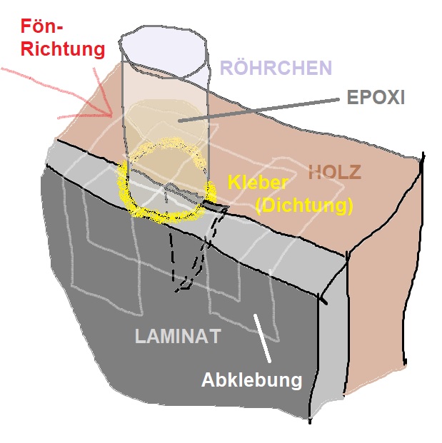

Klebe das Holz rund um den Spalt mit Klebeband ab.
Nimm einen Trinkhalm oder ein ähnliches Stück Röhrchen von ca. 4 - 5 mm Dicke... 2 cm lang...
Klebe es mit UHU o.ä senkrecht stehend über den Spalt, aber nur so dass es den Spalt zu 2/3 abdeckt.
Natürlich darf kein Kleber IN den Spalt kommen. Der Kleber soll nur das Röhrchen halten und seitlich abdichten.
Kleber aushärten lassen.
Lege das Werkstück so, dass das Röhrchen senkrecht steht.
Fülle in das Röhrchen etwa doppelt so viel Epoxid wie nötig, um den Spalt zu füllen.
Dann föne das Röhrchen, aber NICHT das fertige Lamnat!. Fön NICHT Heißluftpistole!
Das Epoxi wird dünnflüssig und beginnt in den Spalt zu fließen, durch den nicht-überdeckten Teil entweicht dabei die Luft..
Ist der Spalt voll, so aushärten lassen. Dann wegschneiden und Klebeband abziehen. Dann glatt schleifen.

Das ist ne richtig gute Beschreibung! Und wie mein Vorposter schrieb, sollte das ins Howto!
Also ich habe beide Löcher so wie beschrieben mit Epoxi gefüllt. Ich denke, dass dort keine Luftblasen drinnen sind. Zum einen durch die gut erklärte Technik und zum anderen hab ich öfter mal rumgestochert, um zu schauen, ob Luftbläschen erscheinen (schwer zu beschreiben wie man das genau macht).
