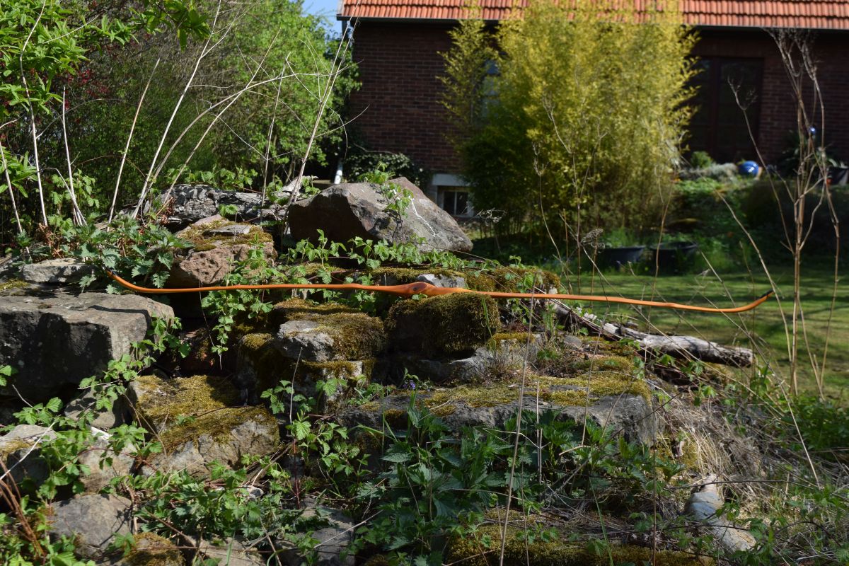

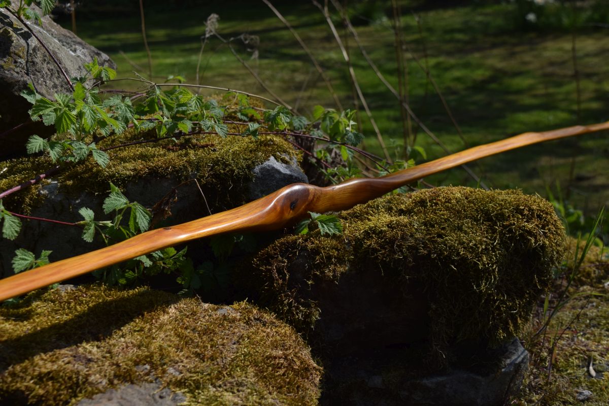

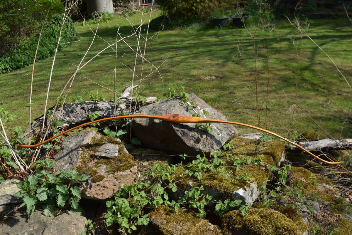

Moin,
ich bin auch mal wieder dazu gekommen, was abzulichten, bevor es weg ist. Klassischer Osage-Rcurve mit recht zahmen 35lbs@28". Die Griffform ist diesmal etwas anders als üblich, die hat quasi das Holz diktiert. Ich konnte auch mal die Geschwindigkeit messen, die liegt bei 162 fps mit einem 10 Grain/lbs-Pfeil. Damit bin ich für einen 35 Pfund-Bogen ganz zufrieden.
Daten:
Länge NtN: 1,58m
Gewicht: ca. 550g (aus dem Kopf vom Wiegen vor dem Einschiessen, habe vergessen, nochmal nachzuwiegen, bevor ich ihn verschickt habe)
Finish: Schellack, Leinölfinis
Und die Bilder:
Daten:
Länge NtN: 1,58m
Und die Bilder:

Re: Osage 35lbs@28"
Servus, schön verarbeitet und mit dem dickeren Griff liegt er sicher ruhig in der Hand.

Re: Osage 35lbs@28"
Gefällt mir auch gut, vor allem der Griff.
So wie's aussieht war der in dem Bereich ordentlich verwachsen oder?
Macht aber optisch echt was her
Machst du dein Finish mit Schelllack und Leinöl? Hab noch nie beides genommen, klebt das nicht?
Bzw. was machst da zuerst drauf? Wär mal interessant auszuprobieren.

Jo, da musste ich viel Raspeln. War auch etwas störend beim Begradigen, die Sehne lief ursprünglich ein gutes Stück neben dem Griff. Beim Dämpfen und Biegen sind dann einige Risse im Griffbereich entstanden, die ich mit Epoxy gefüllt habeMrCanister123 hat geschrieben: ↑25.04.2022, 08:24 So wie's aussieht war der in dem Bereich ordentlich verwachsen oder?
Erst Schellack, dann Leinölfirnis. Klappt wunderbar. Der Schellack allein reicht noch nicht als Feuchtigkeitsschutz.MrCanister123 hat geschrieben: ↑25.04.2022, 08:24 Machst du dein Finish mit Schelllack und Leinöl? Hab noch nie beides genommen, klebt das nicht?

Re: Osage 35lbs@28"
Ich hab jetzt ewig gebraucht um zu erkennen welcher Wurfarm oben ist, und vor allem wo genau du den dann greifst. Erst dachte ich, wie einen Osmanen, aber eher so dass der Höchste Punkt der Welle unterm Zeigefinger liegt, kommt das hin? Sehr interessant anzusehen. Und natürlich wieder top verarbeitet
Der Bogen ist ein super Beispiel dafür, was man eigentlich im Griff alles machen könnte

Re: Osage 35lbs@28"
Danke euch!
