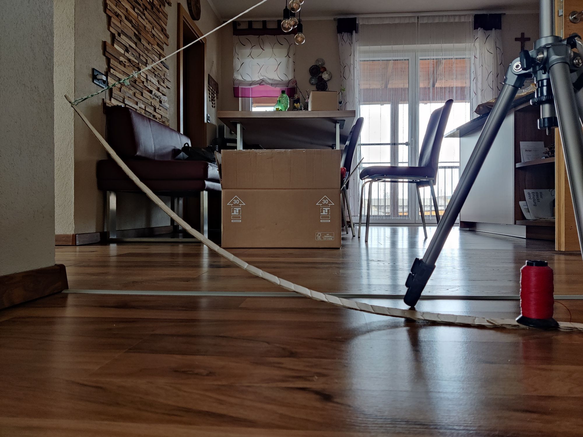

Hier mal ein kleines Update. Der Rohling liegt inzwischen seit einiger Zeit im Wohnzimmer und verliert nurmehr so 3 Gramm am Tag. Leider hat sich die Sehnenlage massiv verändert. Also werde ich sowieso noch im Griff biegen müssen.
