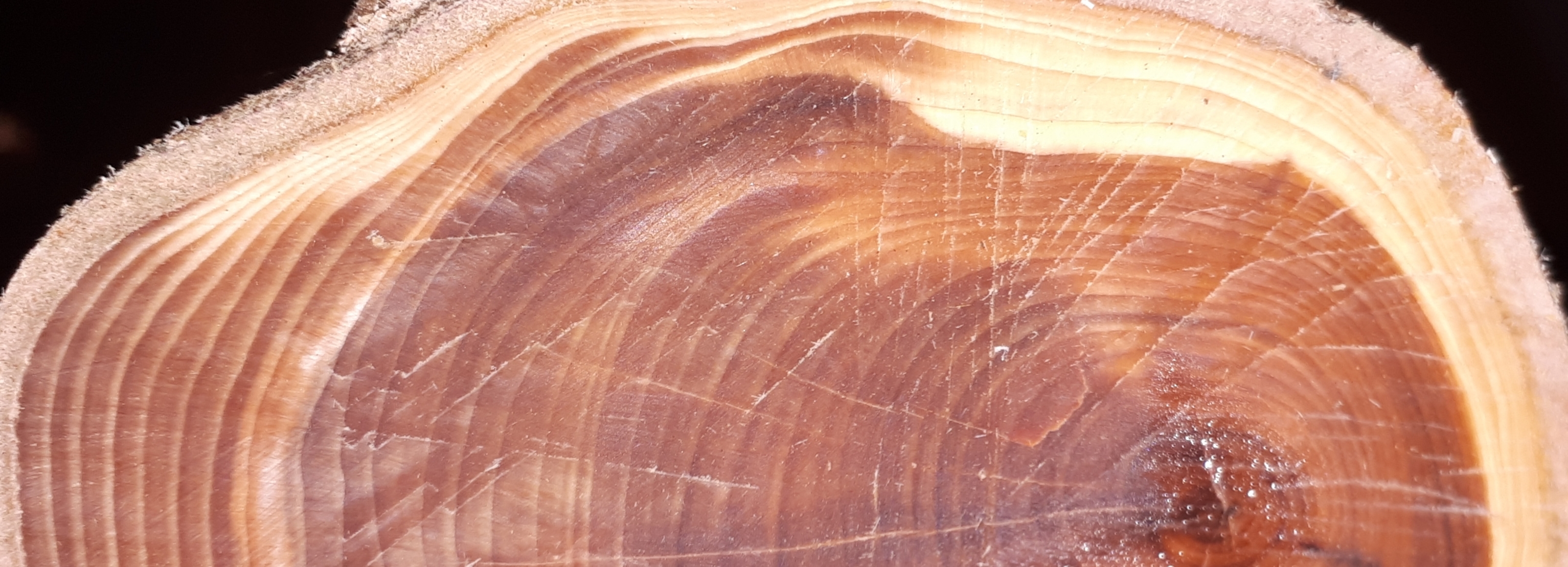

Nr.1: Ich habe mehrere Eibenstämmchen/Äste.Vor allem der schöne stärkere Eibenast hat sehr viel Druckholz auf der Unterseite.
Kann man solches Druckholz im Splintbereich noch als Bogenrücken nehmen oder eher schlecht?Könnte mir vorstellen das es auch so Drucktolerant sein könnte das man solches auch als Bauch nehmen könnte mit entsprechendem Backing.
Das Foto war leider zu groß, daher ist die Stirnfläche leider nicht ganz zu sehen.

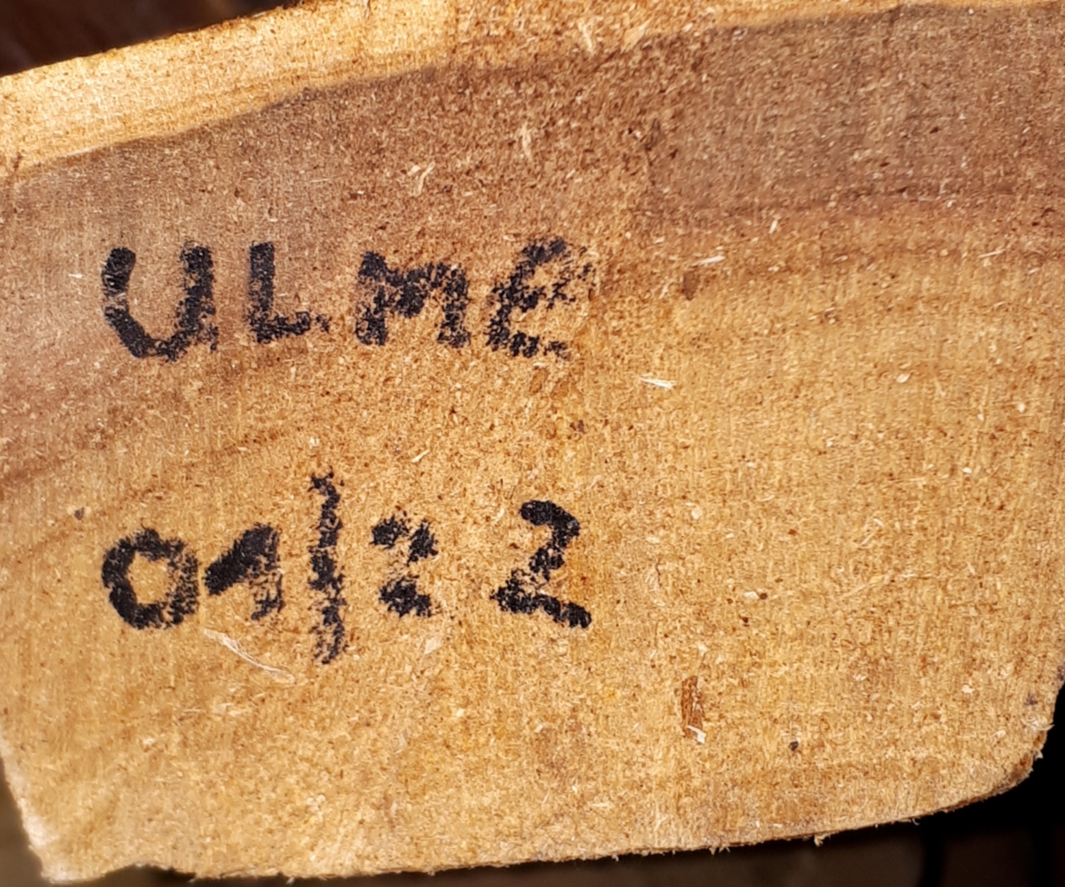

Nr.3: Ulmenkernholz wird heller Richtung Stammkern.Holzkonsistenz verändert sich auch.
Ich gehe von ner Verpilzung aus.
Abgesehen davon ist die Quali auch wenn's gesundes Holz ist eher schlecht denke ich wegen zu dünner jJahrringe,oder!?

Die Ulme, tja. Das sieht nach arg dünnen Ringen im äußeren Bereich aus. Die sind im Regelfall zu spröde. Der dunkle Bereich wird eine Verfärbung durch einen Pilz sein und kein Kernholz. Ulmen bilden Kernholz oft erst sehr spät aus. Was fehlt, ist ein Anhaltspunkt für die Maße/Dimension.

Eibe: Du kannst einen Rücken auch aus dem Druckholz bauen, no Prob!

Ulme: Die hatte den Splintkäfer! Die äußeren, dunklen Ringe lieber nicht verwenden!
