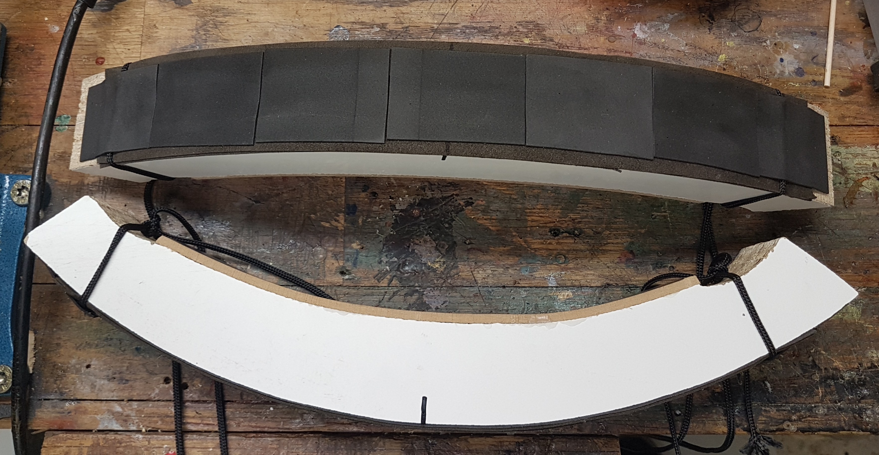

Und wieder geht es weiter. Hier sind die Tepeliks
Einen WA habe ich probehalber eingebogen, hat geklappt ohne zu brechen
Deswegen habe ich jetzt die Hornkeile für die Ohren gemacht. Da ich kein Horn in ausreichender Dicke hatte, musste ich je 2 Teile zusammen kleben (geschnitte wurden die Dinger aus Hornresten). Macht aber nix. Geklebt wurde wieder mit Hausenblasenleim.

Hallo Neumi!
Wie lange wartest Du, bist Du nach Klebung mit Hausenblasenleim von Horn mit Horn oder Horn mit Holz voll belastest?
LG Stephan
LG Stephan
- Beiträge: 6786
- Hat gedankt: 274 Mal
- Hat Dank erhalten: 403 Mal
Re: Mandschu warbow - Baubericht eines Langzeitprojektes
Gute Frage, nicht lange, ein paar Tage sollten reichen. Die geklebten Hornstücke sind heute schon derart gut zusammen, dass man von einem Stück sprechen kann. Ich habe gerade die Keilform geschnitten und nachgeschliffen.
Das Holz muss halt sorgfältig grundiert werden.

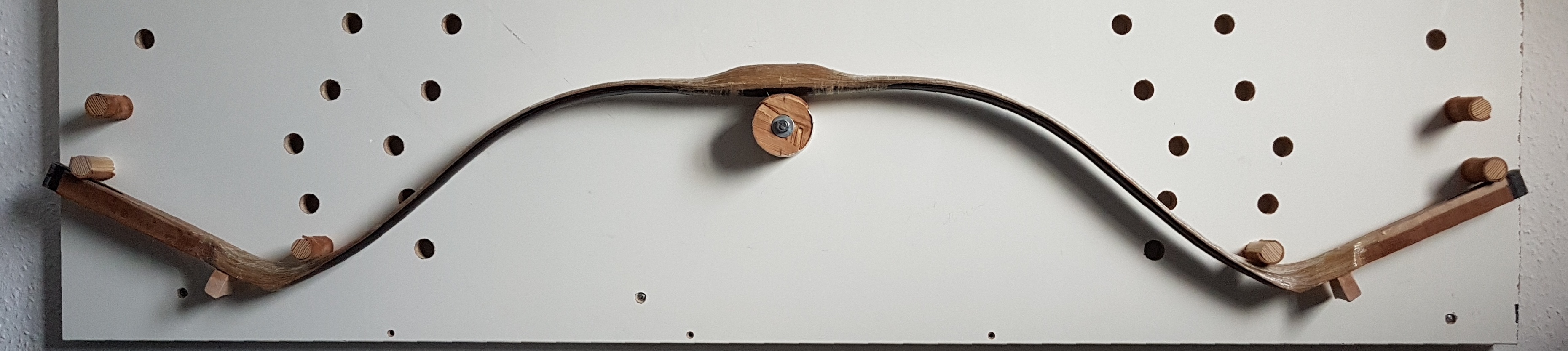

Vorhin habe ich beide WA eingebogen und auf die Tepeliks (bei der Gelegenheit auch gleich noch die Fadeouts gebogen) geschnürt - das bleibt jetzt mal so bis morgen.
Jetzt muss ich mir aber noch etwas zum aufspannen bauen, da werde ich wohl an einer Bogenpresse nicht vorbei kommen.

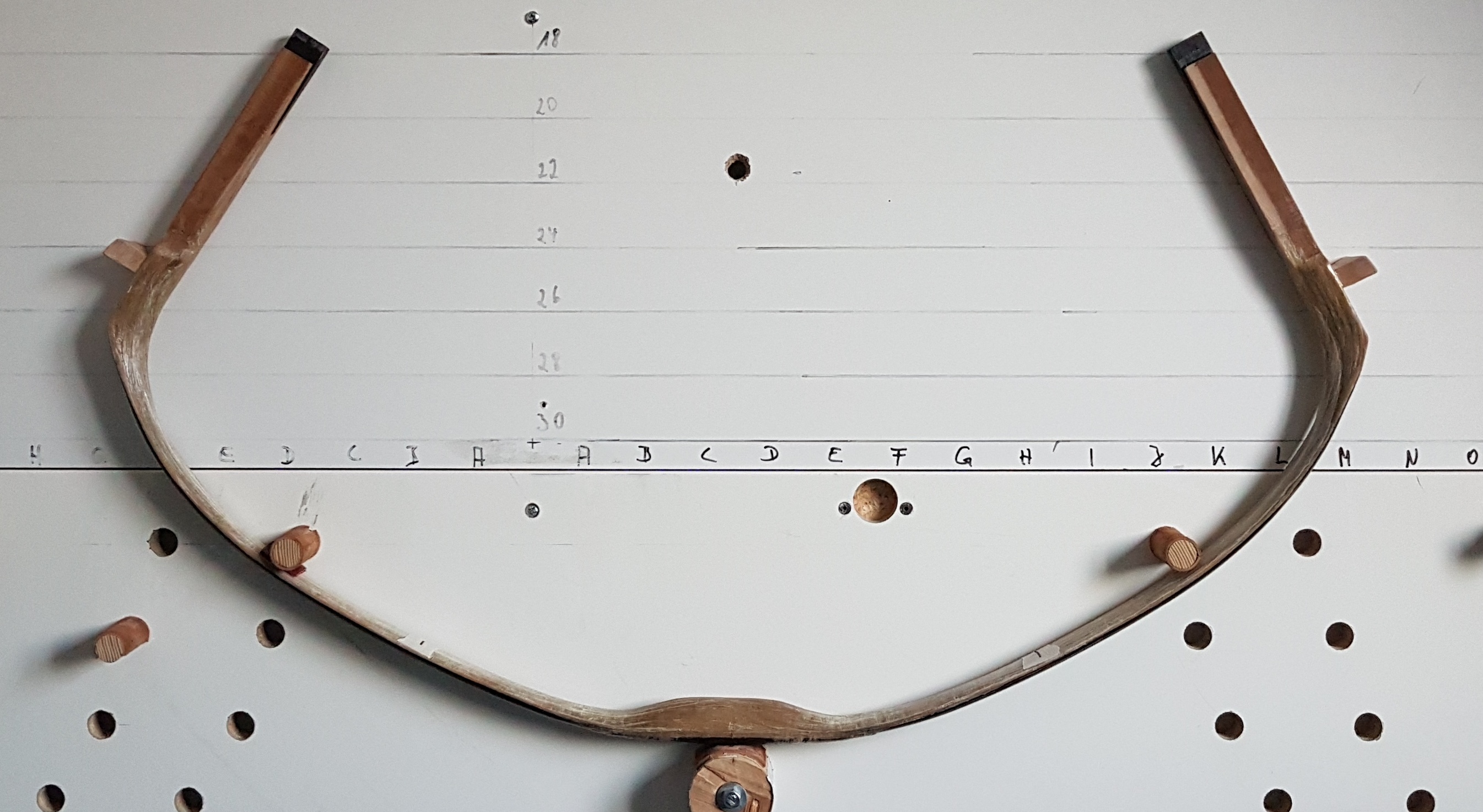

Jetzt noch ein Schritt Richtung Standhöhe. Noch immer sieht alles ganz gut aus (was aber nicht so viel sagt, da die Tepeliks noch drauf sind und die Enden sich nicht verdrehen können. Das kann ganz anders aussehen, wenn die Sehne drauf ist)
- Beiträge: 6786

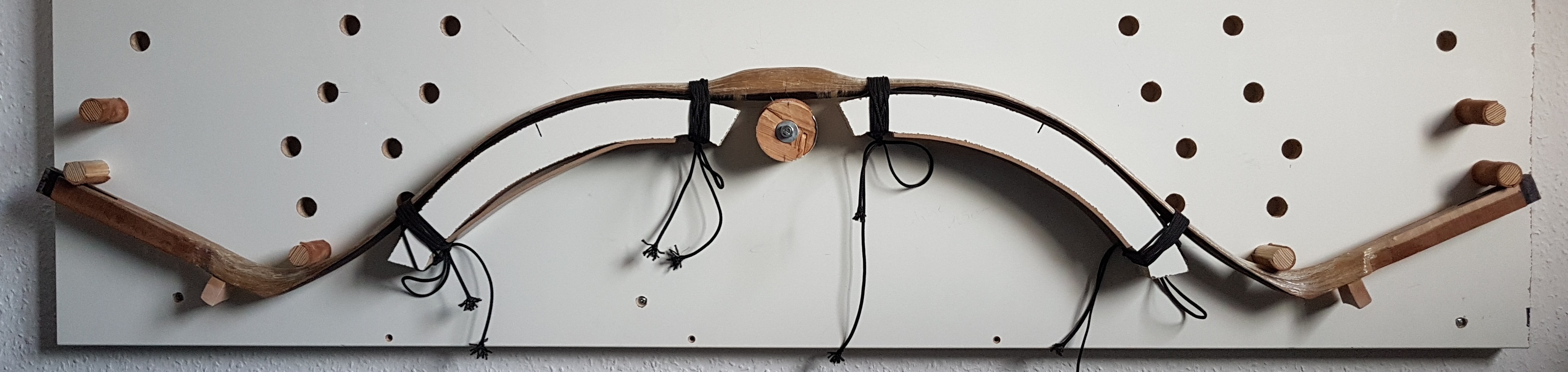

Nächster Schritt: noch mehr Biegung und dann Entspannung
- Hieronymus
- Beiträge: 3562
- Hat gedankt: 33 Mal
- Hat Dank erhalten: 186 Mal
Das sieht gut aus.... Da kannst beruhigt weiter machen. Wenn er herum zappelt, dann einfach über Nacht aufgespannt lassen.... Danach ist Ruhe
