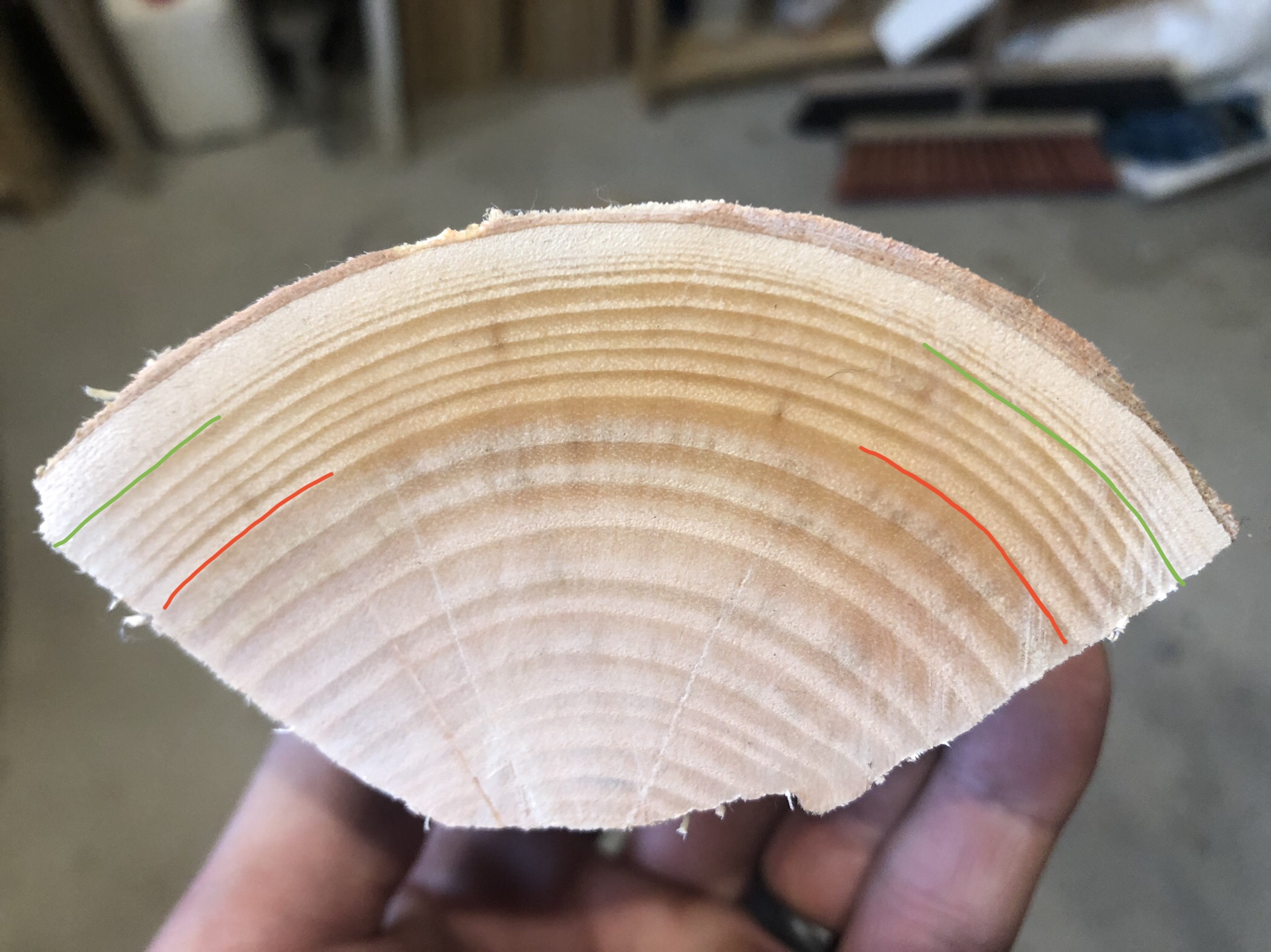

Hallo zusammen!
Ich bin gerade dabei ein paar Eschenstave aufzuarbeiten.
Da man ja wohl auf einen möglichst dicken Jahresring runterarbeitet, ist es dann ok wenn eine dünne Schicht der Rinde am Holz verbleibt?
Und bei dem Beispiel hier, später eher auf grün mit 2mm oder auf rot mit 3mm runtersetzen?
Gruß Stephan

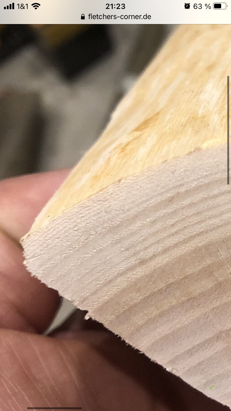

Re: Vorbereitung Eschenstave
mach doch erstmal ein nicht ueberbelichtetes Foto, dann haben auch die ohne Kristallkugel eine Chance...

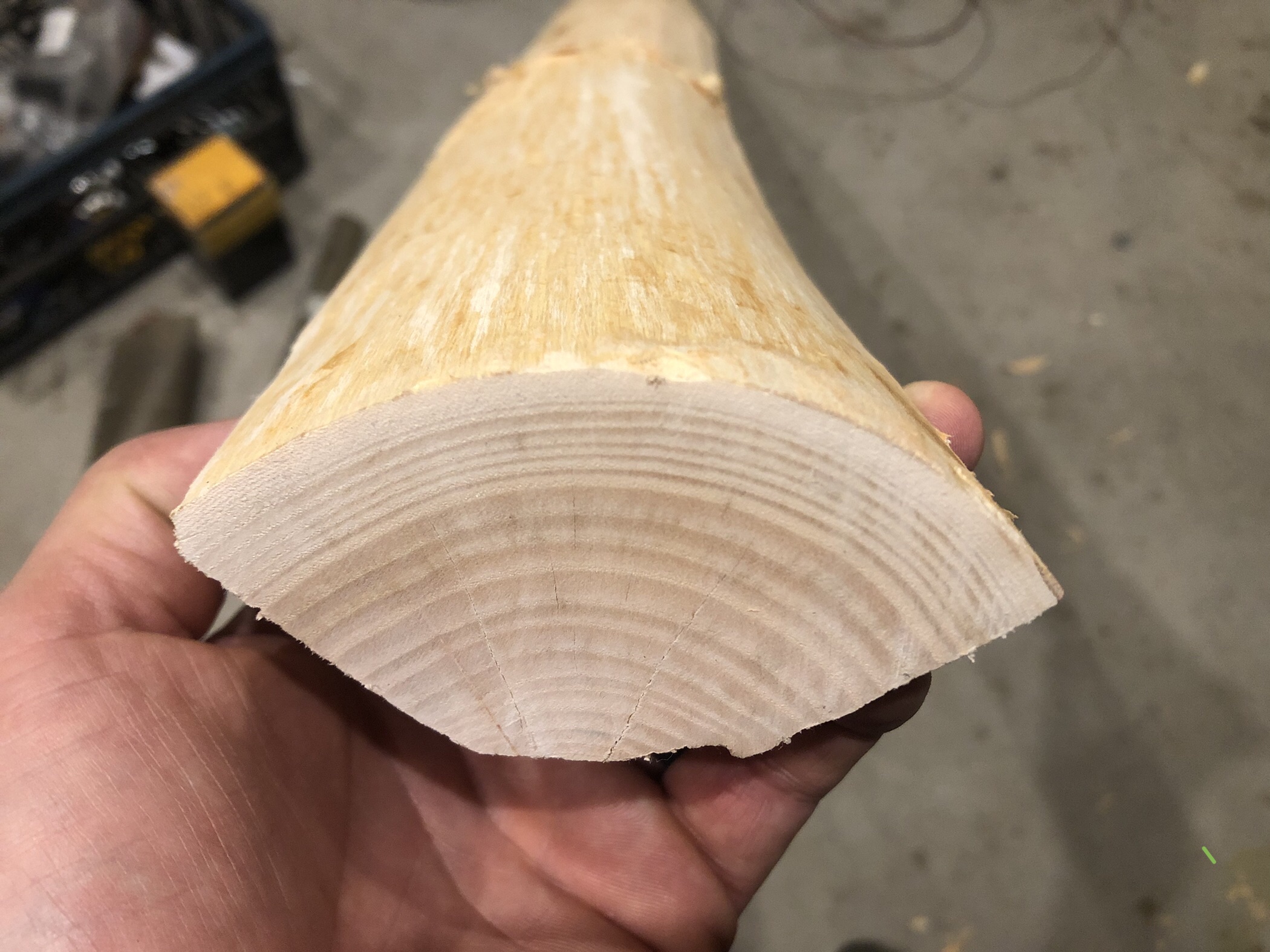

Hoffe das ist besser…
Beide ohne Blitzlicht bei Werkstattbeleuchtung…
*edit: wobei aber die allgemeine Frage hoffentlich auch ohne Kristallkugel möglich wäre
Servus, bis zum roten Ring abnehmen, da ist mehr Spätholz.
Laaaaangsam! Nur, wenn das dunkle das feste Spaetholz ist. Wenn ich mich richtig erinnere ist das dunkle bei Esche das poroese Fruahzeugs. Ist das Helle ganz aussen ein Ring oder sind das mehrere?
Das helle ist doch viel grobporiger, das dunkle sollte das Spätholz sein.
Die Stirnflächen versiegeln, dass er nicht weiter einreißt und dann trocknen lassen, Ring freilegen erst wenn er trocken ist. Die letzten Jahre waren halt extrem niederschlagsarm, aus welcher Gegend stammt das Holz?
OK jetzt seh ich's auch. Mach wie Thomas sagt. Aber erwart nicht zu viel von Esche. Ich bau da keine Boegen draus....
Sieht ja nicht übel aus,auf dem roten Ring, breite Jahresringe drunter,gut.
40-45# sind da schon drin bei der Dicke.
Einfach net zu eilig Tillern,dann wird das .
