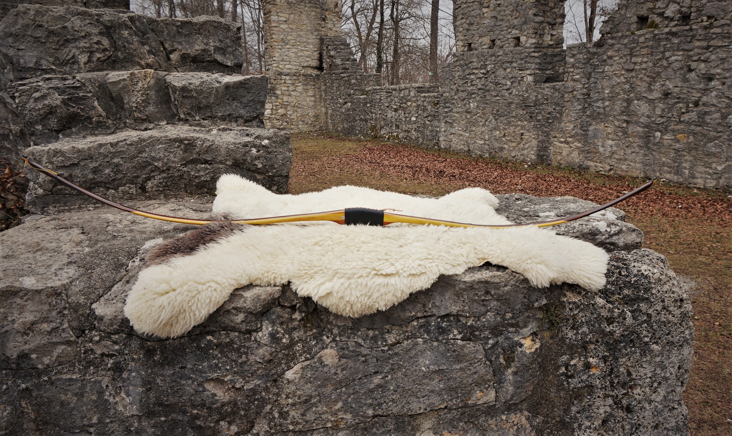

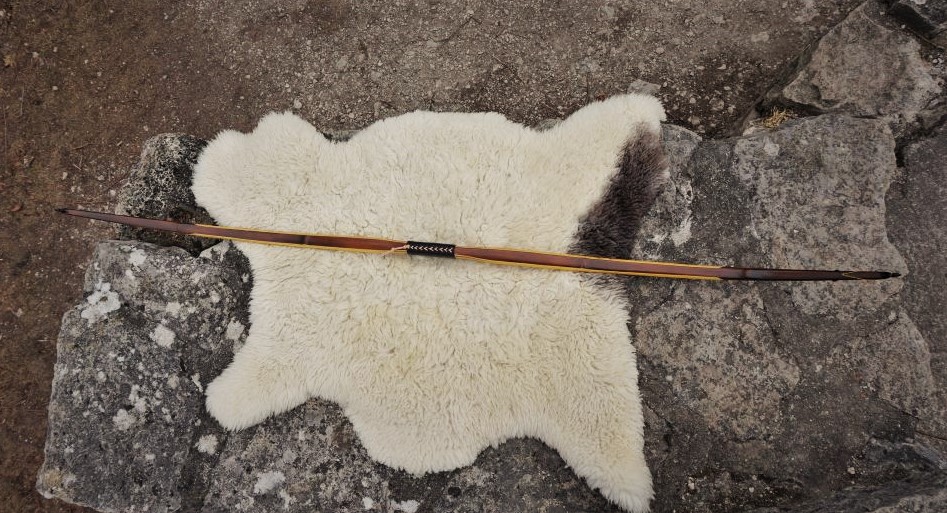

Hi Folks,
hier ist wieder eine Kundenarbeit fertig geworden. Schießt sich sehr gut und ist schnell 187,9 fps bei 9gpp.
Daten:
NtN: 63'' 160cm
Zuggewicht: 40#@28''
Auszug: 28''
Sehne: 10 Strang FF(Spectra)
Arrowpass: Alu/Geweih/Waserbüffel
Design: Nussbaum Beize
Finish: Auro Hartöl
Hier die Bilder:
Leider etwas schief in den Bogen fotografiert, mit Stative ist es nicht so einfach :)

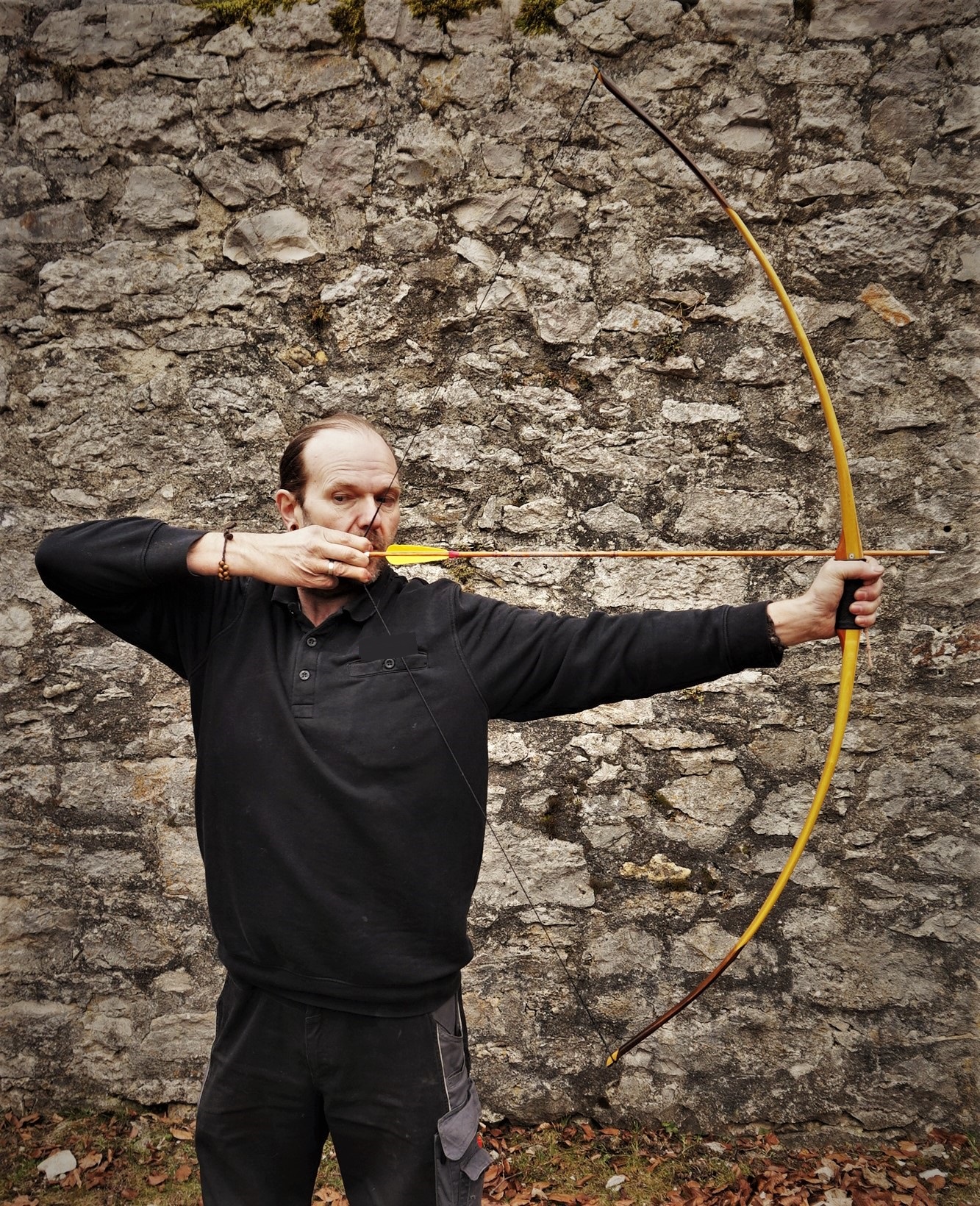

Da haste mal wieder nen flotten Bogen gebaut. 👍
Das Foto mit Bogen auf Standhöhe ist dann mal für's Lehrbuch. Supi 👍

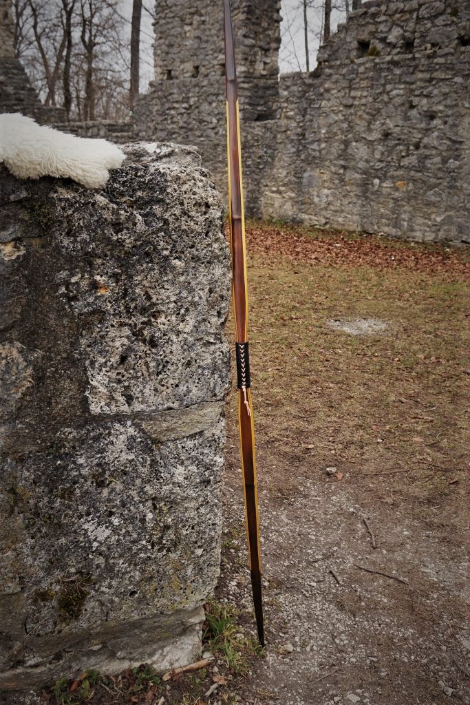

Echt unglaublich wie du es schaffst dass die so viel Reflex behalten :o
Beim letzten hab ich es als optische Täuschung durch die Farbe abgetan aber diesmal bin ich mir doch recht sicher dass er beim Farbübergang zu den Enden hin am Rücken wieder breiter wird. Hast du schlechte Erfahrungen mit der Verjüngung an den Enden gemacht?
Lg Christian
Beiträge: 3552
Hat gedankt: 33 Mal
Hat Dank erhalten: 185 Mal
Re: Osage/Bambus Deflex/Reflex 63'' 40#@28''
Vielen Dank, schön das er euch gefällt :)
kra hat geschrieben: 03.03.2022, 00:01 Hast du den "in Form" verleimt oder mit der Schnur/Keil Methode?
Schaue mal hier hatte ich mal gezeigt wie ich es mache ;)
viewtopic.php?f=15&t=32422
Bogenbas hat geschrieben: 03.03.2022, 13:25 Hast du schlechte Erfahrungen mit der Verjüngung an den Enden gemacht?
Da wo er biegt ist der Bauch breiter wie der Rücken, da Bambus sogar Osage zum kollabieren bringt. Da wo er biegt, besonders im Reflex , sollten keine Äste liegen...egal wie groß sie sind! Sonst hast du da Stressfalten. Das Vortillern am Schraubstock ist schonender, da du sehr gut erkennen kannst wo er noch nicht biegt und man zieht ihn nicht so weit aus. Nachher am Tillerstock sind es nur noch kleine Korrekturen, wenn du alles richtig gemacht hast ;) .
Kann ich mir zwar gut vorstellen, aber ich habe es noch nie erlebt. Und ich schleife meinen Bambus nicht so sorgfältig und akkurat wie du. Auch bei vermeintlich zu dickem Bambus hatte ich bei meinen meist nicht so sehr langen Bögen keine erkennbaren Stauchungen erlebt.

OK, das Osage über Stützstellen vorgebogen, dann Backing drauf und dann getillert.
Wenn du Zeit und Lust hast probier es mal mit drei vorgetillerten Laminaten (Osage getempert, Bambus und Bambusbacking) plus Griff, mit Schnur und Keilen gepresst verkleben und beim Verkleben R/D geformt.
