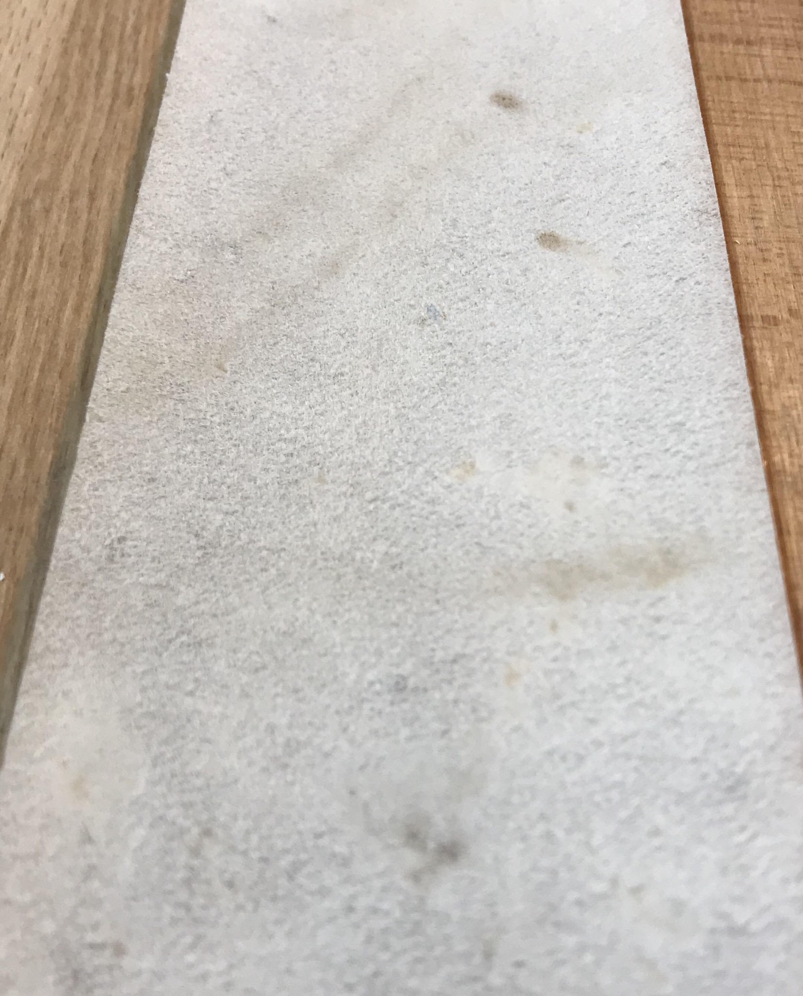

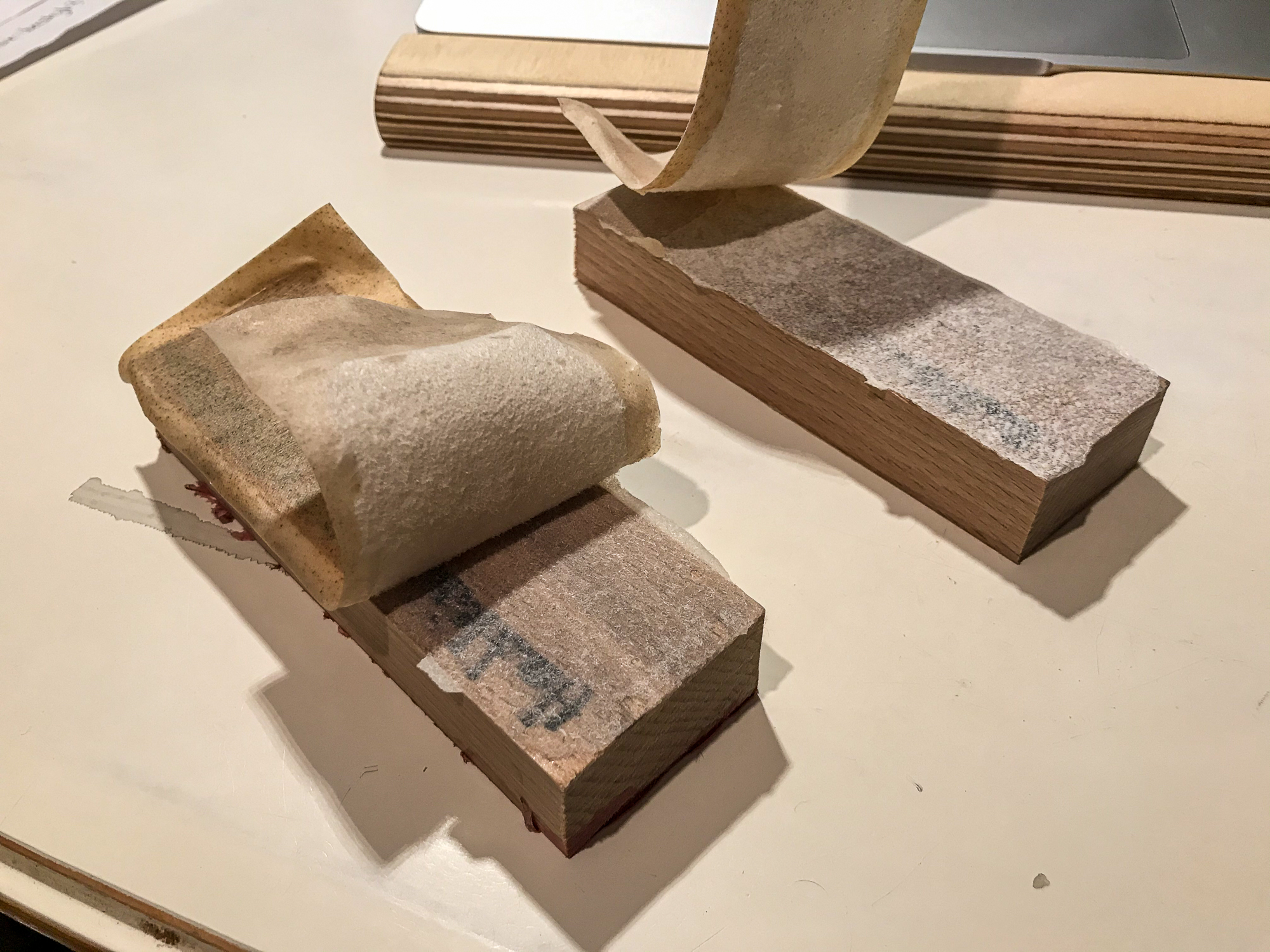

Ulme und Roteiche fangen langsam an sich zu biegen und ich hadere immer noch mit meiner Rohhaut.
Abkratzen, Abschleifen, Aceton und die empfohlenen Schritte führen zu einem besseren Ergebnis, allerdings lässt sich das Zeug nach wie vor abziehen. Auch mit der Hautseite zum Kleber hat sich da nicht viel getan.
Ich bin jetzt versucht es trotzdem zu probieren.
So sieht es dann aus. Vorne abgeschliffene Fleischseite, hinten angeschliffene Hautseite. Allerdings benötigt es viel Kraft und mit Schälkräften unter 90 Grad schaffe ich es nicht mehr.

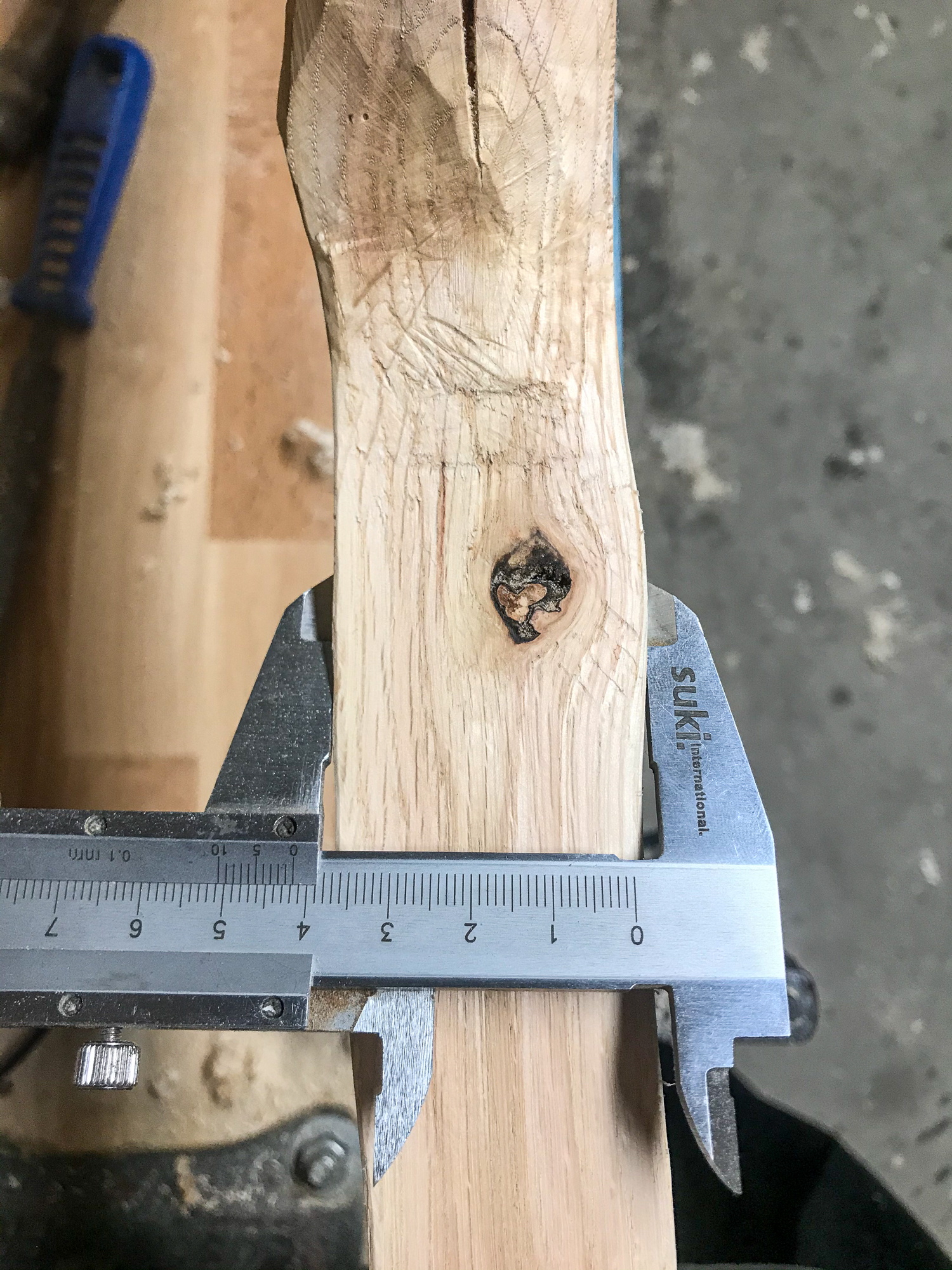

Außerdem habe ich noch einen Ast, bei dem ich unsicher bin ob er ausgebort und weggedübelt werden sollte. Geht nicht durch bis zum Rücken, im Verlauf des Tillerns könnte auch noch einiges wegfallen.
Am unteren WA ist die Maserung kurz vor Ende ziemlich wellig, ungefährdie letzten 15cm bevor das steife Ende beginnt. Bisher habe ich viel mehr in der Breite stehen lassen, aber das sieht da wirklich sehr doof aus. Wie geht man damit um?
Edit: Die geschliffene Seite der Rohhaut deutet diese faserige, flauschige Oberfläche, die beim Abreißen entsteht, schon an. Allerdings kann ich da schleifen bis ich durch bin und die Oberfläche bleibt genau so.
Wenn ihr Erfahrungen mit sowas habt wäre ich euch sehr dankbar über einen Hinweis. Ich würde das so aufkleben und hoffen, dass es hält. Mein angepeiltes Zuggewicht ist so 45 Pfund.
Schönen Abend
David

Auf dem Bogen wird ja an der Rohhaut nicht in 90° Richtung gezogen
sollte jedenfalls nich so sein.
Pack sie drauf, vielleicht in dem Fall doch mit Hautleim, der dringt vllt noch etwas in die Haut und stabilisiert sie (?).
Wenn du der Sache nicht ganz traust, wickel doch in regelmäßigen Abständen. Kann mir nich vorstellen dass dann noch was beweglich ist.
Soll ja nur Bruchschutz für den Rücken sein. Mach dir nicht so viele Gedanken.
Ich hab das nie probiert mit dem abziehen. Vllt geht das ja immer bei Rohhaut? Leder lässt sich auch lageweise abreißen, wenn mans drauf anlegt.
Ansonsten: vllt hatte der Hirsch ja genetisch bedingt schlechtes Bindegewebe
Martin
Martin

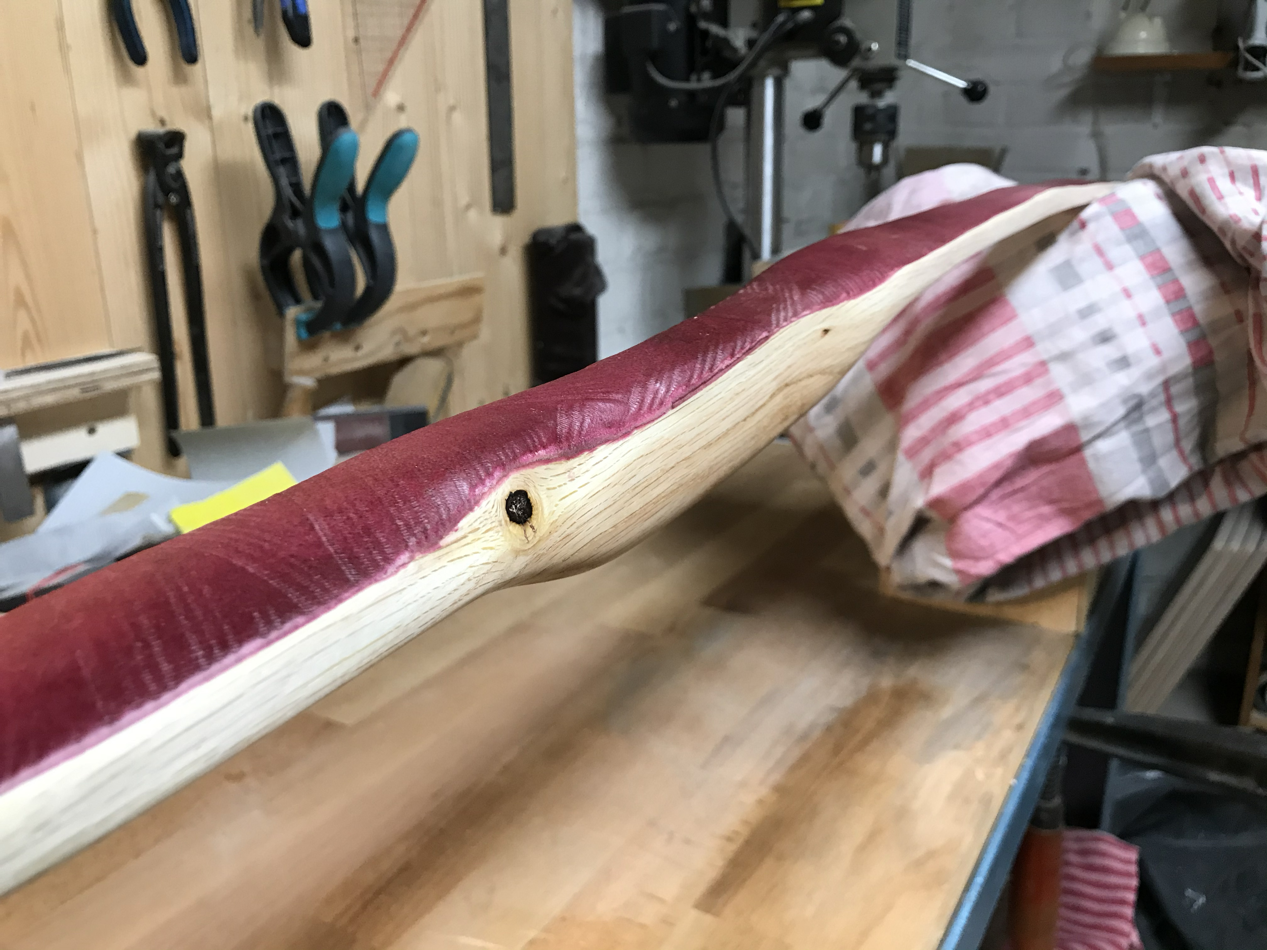

Hallo ihr!
So langsam wird die Zeit knapp und wie ThomasausderHeide werde ich mit zwei Bögen etwas zu unkonzentriert. Deswegen jetzt Fokus auf meine Roteiche und die Ulme geduldet sich bis ich fertig bin oder bis mir das Ding um die Ohren fliegt.
Der Tiller der Roteiche fordert mich etwas, das Ding sah im Wald viel grader aus
Also wenn eure geschulten Augen was sehen, ich bin dankbar über Hinweise und Tipps!
Vielen Dank für die Bestärkung beim Backing, ich habe es mit Hautleim aufgeklebt und bisher hälts! Und sieht auch ein bisschen geil aus... Später werde ich noch mindestens eine Wicklung jeweils am FA und gegen Ende anbringen, nur zur Sicherheit. Die Enden haben sich nach der Dampfaktion keinen Prozent zurückgebogen, deswegen ist es recht viel Recurve. Aber ich arbeite mit dem was da ist und betrachte diesen Bogen als Prototypen, deswegen ärger ich mich auch noch über den Deflex den der Stave nach dem Trocknen und der Rohhaut angenommen hat. Eine neue Roteiche steht schon in der Warteschlange.
Schönen Abend und gutes Gelingen an alle, die auch noch kratzen, tillern und finishen!

Der Tiller sieht ja schon ganz gut aus, würde halt hier noch bissl was wegarbeiten

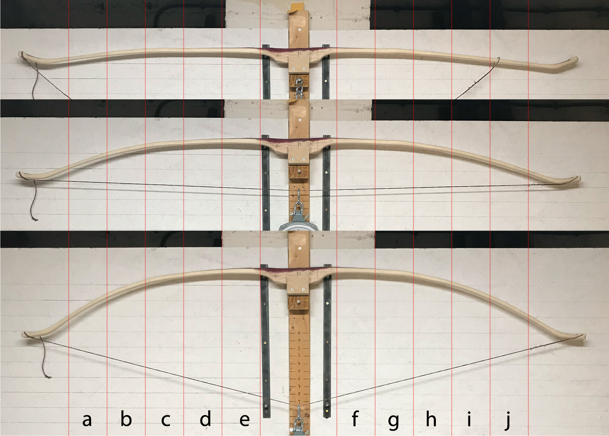

Soo, ich bin auch (fast) fertig. Ist mit 35 Pfund auf 29 Zoll ziemlich leicht geworden, schießt dafür aber erstaunlich schnell. Mit der Optik und Haptik bin ich ziemlich zufrieden, aber das Tillern hat mir noch mal gezeigt, dass Lesen und Videos schauen Erfahrung und Übung nicht ersetzen kann!
Unten könnte er in Griffnähe noch mehr biegen, aber ich wollte nicht noch mehr Power verlieren und denke der Bogen ist lang genug um das so auszuhalten. Der nächste wird besser.
Ich habe keine Lust auf giftige Lacke, deswegen hat er bisher nur zwei Schichten Hartöl bekommen. Wie sich die Farbe entwickelt bin ich auch gespannt, werde euch berichten. Da die Haut komplett durchgefärbt ist habe ich Hoffnung...
David
David

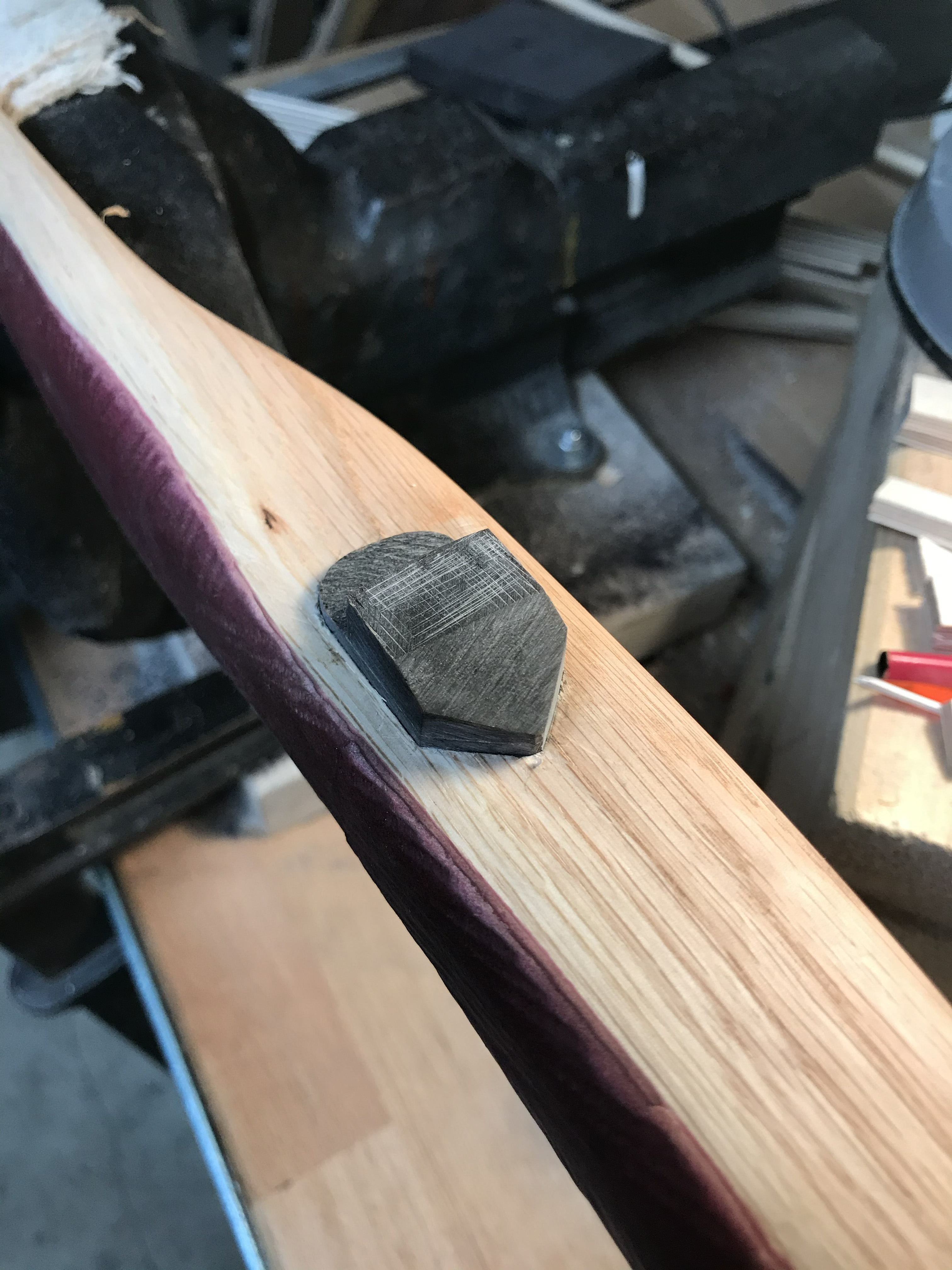

Sieht gut aus, bin auch gespannt wie sich die Farbe entwickelt.
Musst in ein paar Wochen /Monaten mal ein Bildle reinstellen.. Ich hoff für dich dass es sich nicht zum pinken Farbton entwickelt
Find halt, dass der Bogen ohne die Pfeilauflage um einiges besser aussehen würde, aber das ist wieder Geschmackssache.
Wenns dir so gefällt ists doch die Hauptsache.
