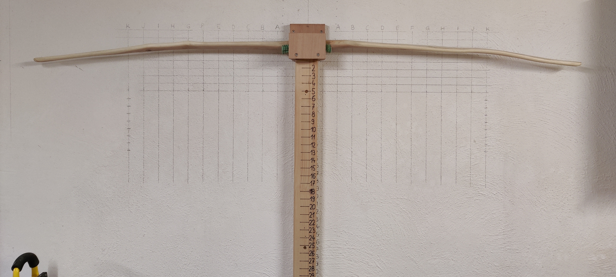

Die letzten Wochen war ich demotiviert an dem Sapling weiterzumachen weil ich ihn inzwischen als wenig erfolgversprechend Einstufe und mein Interesse nem anderen Bogen galt, aber heute gings dann doch mal weiter. Ich hab ihn heute an den Enden nochmal verschmälert und dann im Griff mit trockener Hitze und Tungöl gebogen. Dabei hab ich absichtlich überkorrigiert in Erwartung er würde etwas zurückkriechen. Dem war aber nicht so 😬. Naja mal schaun, vielleicht ändert sich ja über Nacht noch was und wenn nicht wirds auch gerade noch so gehen.
Nach der Korrektur
Nach der Korrektur
Außerdem hab ich ihn fürs erste auf 1,8m gekürzt. Dann noch ein wenig den Stärkenverlauf angepasst und mal ein wenig Bodentiller angesehen. nur hat der ein paar Wellen und einen Schrägen Wurfarm sodass der ziemlich knifflig zu beurteilen ist.

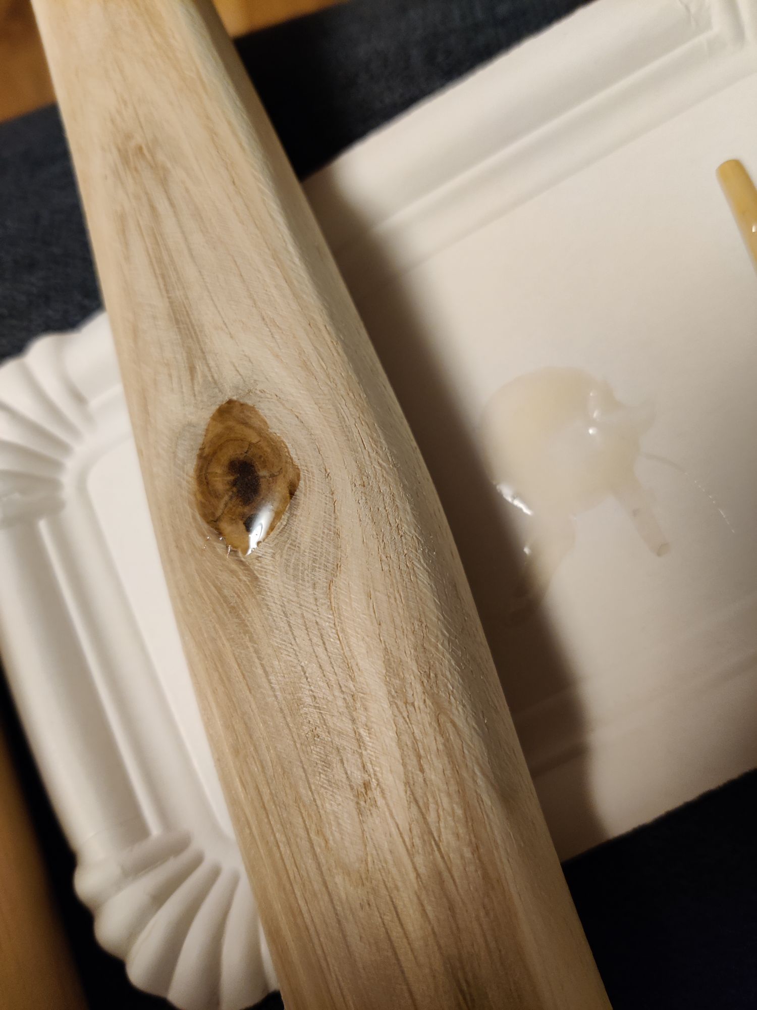

Und die heute verwendeten Werkzeuge

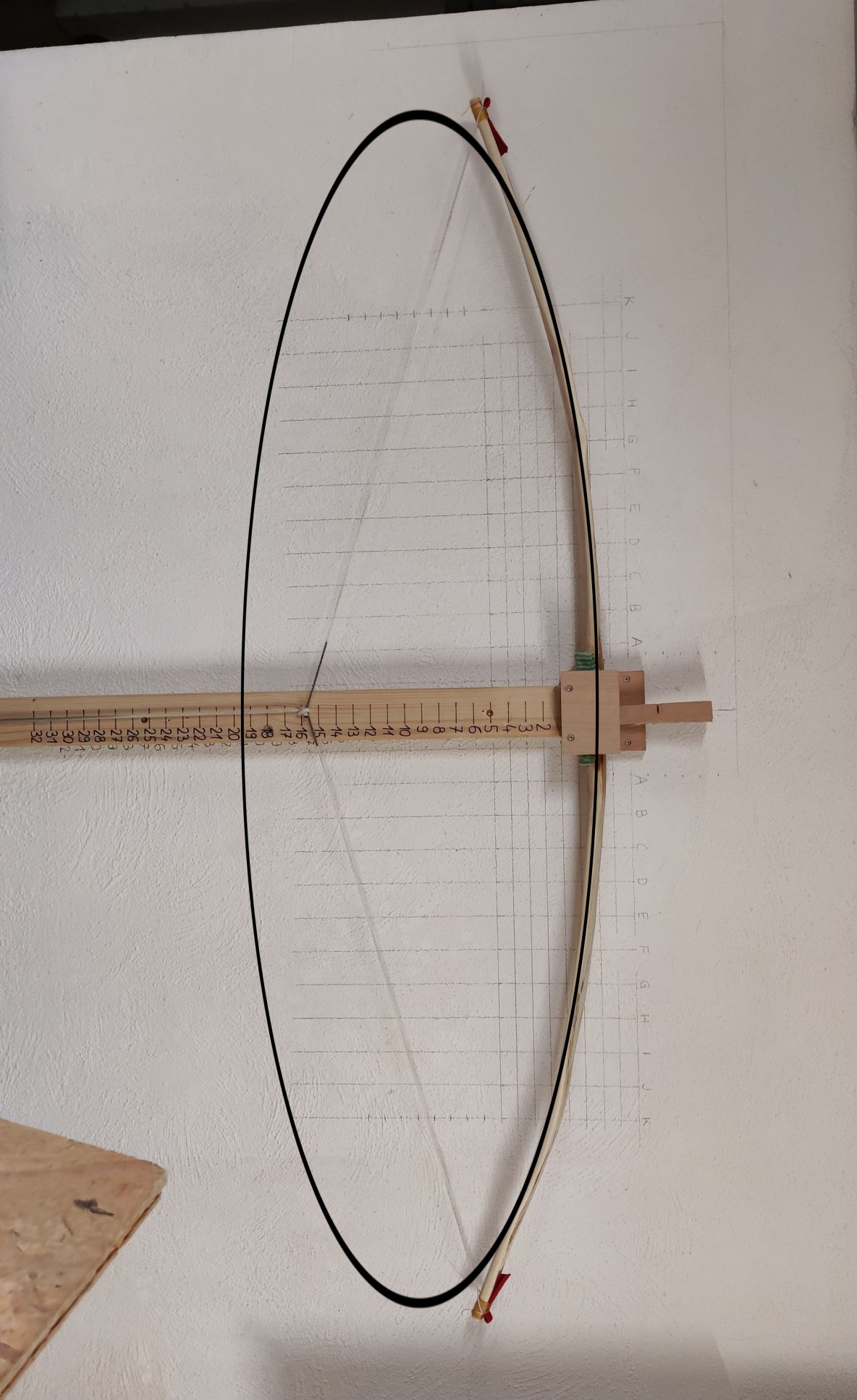

Heute hab ich provisorische Nocken angebracht und mal etwas an der Sehne gezogen. Ich denke so ein Bogen lässt sich am besten beurteilen wenn man eine gerade über den abgespannten Bogen legt und dann mit der Ellipse am ausgezogenen Bogen vergleicht was rechts und links der Linie abweicht. Ich würde sagen der obere sieht gut aus und der untere ist vom Fadeout bis E noch etwas zu steif.

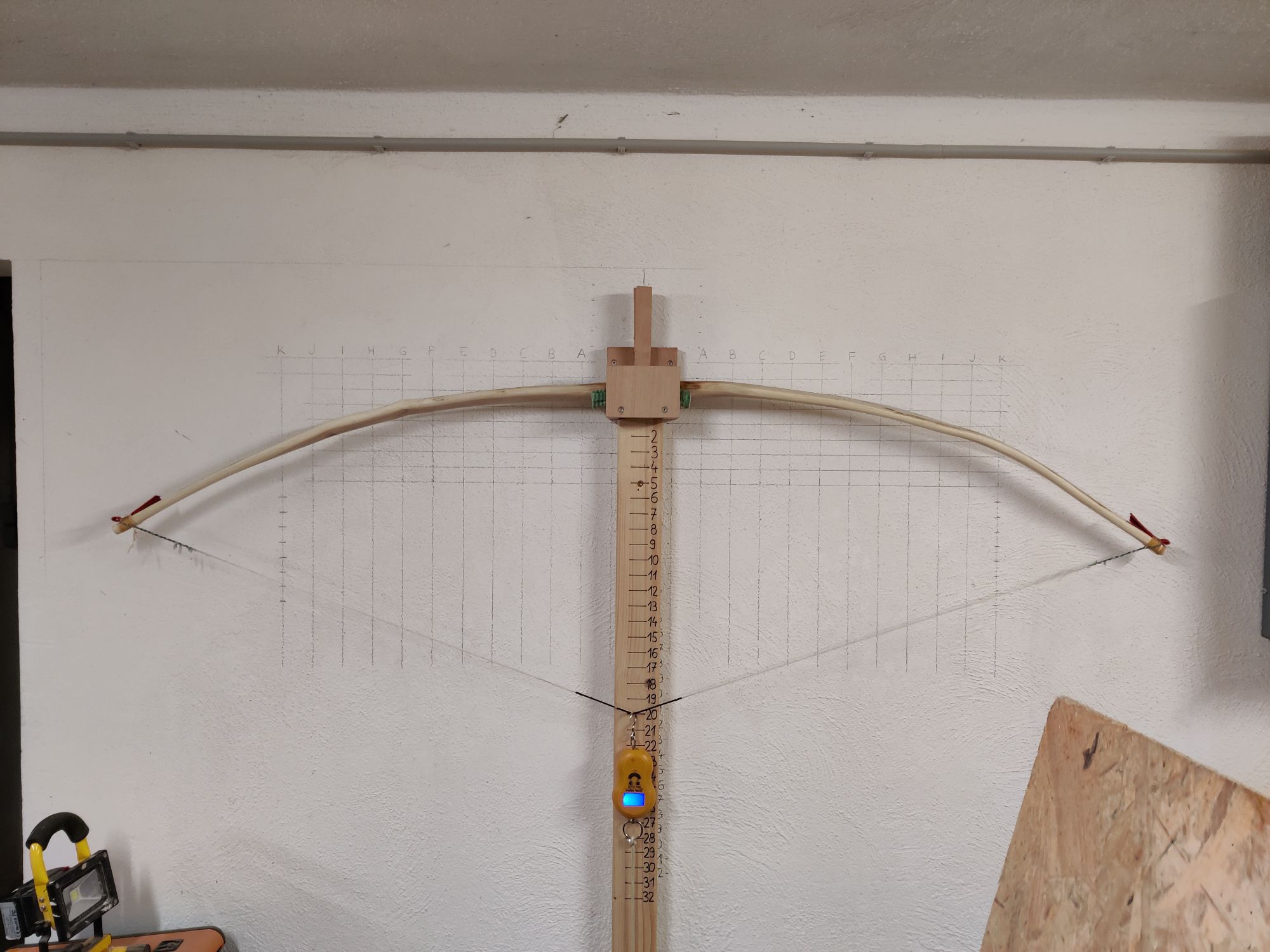

Eigentlich war ich drauf und dran in meiner Präsi ein halbes Referat zu schreiben. Hab aber dann gesehen dass das keiner macht deshalb schreib ichs hier noch rein.
Der obere Wurfarm geht mit einer starken schräglage im Fadeout raus und wird ca in der mitte des Wurfarms wieder gerade. dann hat er in der mitte nen deflexen Knick und dann den dicken Ast. Der unter Wurfarm hat im Fadeout einen deflexen Knick, im letzten drittel ne Welle und dann nochmal nen leichten reflex. Das macht den Tiller natürlich alles schwer zu beurteilen. Ich hab auch immer wieder damit gehadert dass der untere Wurfarm nach dem Fadeout ziemlich steif im Vergleich zum oberen aussieht. Aber ich bin dann zum Entschluss gekommen dass es so sein muss. Denn der untere Wurfarm sieht ja für sich im Tiller meiner Meinung nach stimmig aus und ursprünglich haben mir beim einschießen die Pfeile gegen den Arm geschlagen weshalb ich den oberen nochmal schwächen musste. Nun glaube ich dass der untere Optisch wesentlich stärker sein muss als der obere weil er sonst wegen dem deflexen Knick im Fadeout zu langsam wäre. Was sind eure Meinungen zum Tiller?
