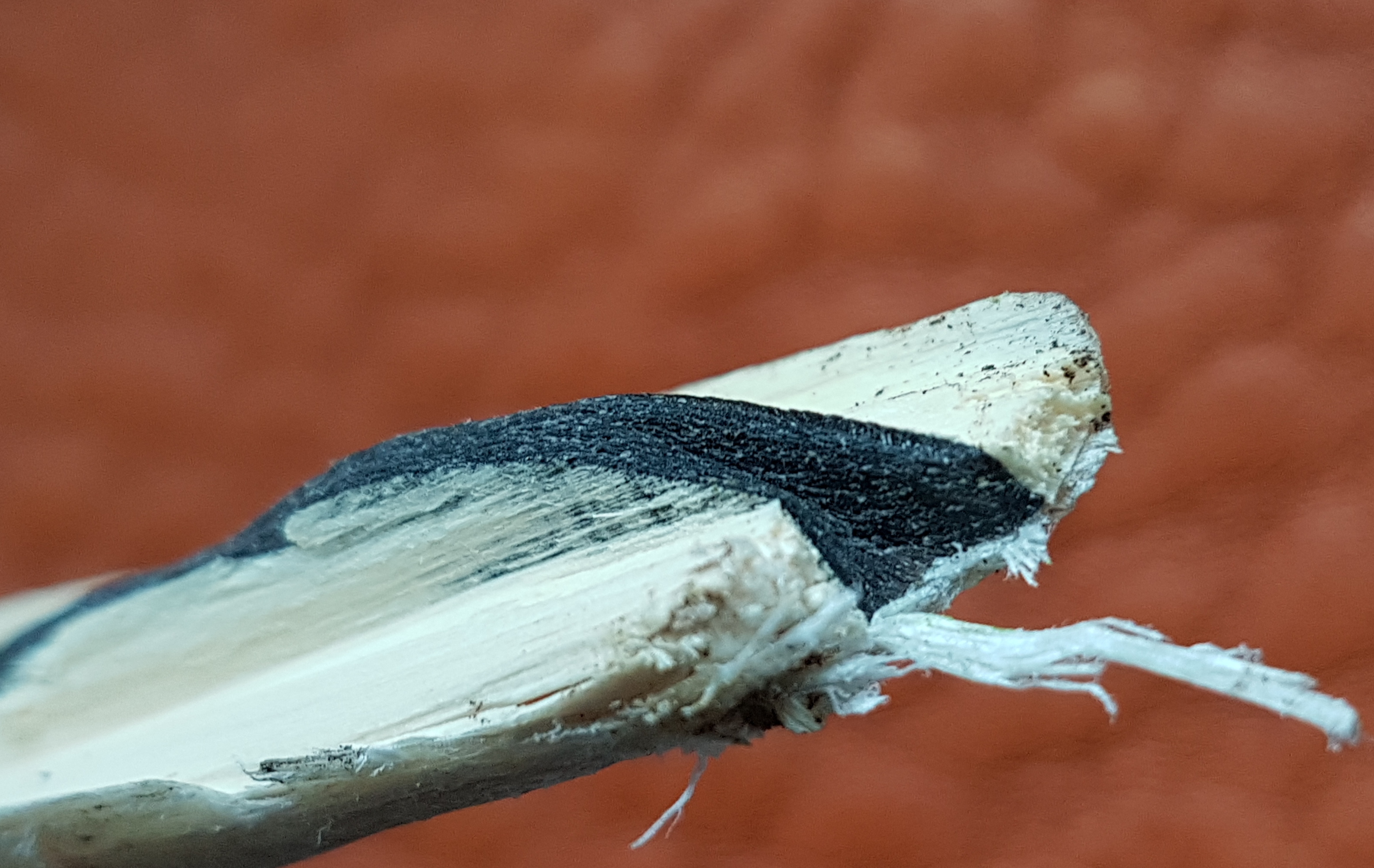

Hier mal Fotos und wie oben schon geschrieben gehe ich von versprödetetem Horn aus, das eigentlich eine Verstärkung sein sollte
Das Hornstück war aus einem Seitenteil geschnitten.
Die Bruchstelle ist B 18,2 x D 18 mm was normalerweise stabil genug ist, mit Hornverstärkung sowieso.
Ich hab nen Osage-Bogen mit 80#@28" der an der gleichen Position die Maße B 16,5 x D 14,3 mm hat, ohne Verstärkung (braucht Osage ja auch nicht
Der Bogen war beim Bruch auf ca. 28" mit 60# gezogen und ist eindeutig rückenseitig, 145 mm von der Nocke entfernt gebrochen. Die Verklebungen waren optimal, da es ausschließlich Horn, Holz und Sehne zerrissen hat. Die Klebungen sind 100% intakt. Das Holz hatte an der Stelle auch keinen Fehler oder grob abweichen Fasern oder sonstwas ungünstiges.
Der Sehnenbelag war hier sehr dünn, hier war genau genommen nur Sehne drauf weil ich die langen Sehnen nicht abschneiden wollte.
Ich bin der Meinung, dass das eingesetzte Horn schlecht (versprödet) war. Die anderen Brüche sind eindeutig eine Folge der schlagartigen Entlastung und das gebrochene Material sieht meiner Meinung nach gut aus.

Ist das versprödete Horn so weil es so gewachsen ist oder kann man das auch falsch lagern?Ich bin der Meinung, dass das eingesetzte Horn schlecht (versprödet) war.

Wenn man das zu trocken und zu warm lagert, geht Horn auch über die Wupper, bzw. verliert Elastizität.

Gut das nichts passiert ist bei den vielen Metallteilen an der Sehne! Am Wurfarmende hast Du ja einen Hornstreifen eingesetzt. Der Hornstreifen ist aus einem Seitenteil eines Wasserbüffelhorns und damit gebogen, Dein Wurfarmende ist aber ziemlich gerade. Daher müßte man eigentlich aus dem Hornseitenteil entsprechend der Biegung einen Hornstreifen herausschneiden. Diesen Streifen dann Erwärmen oder Kochen und dann gerade biegen. Dann wären die Längsfasern im Horn erhalten, wenn man aus dem gebogenen Seitenteil des Horns einen geraden Streifen herausschneidet, dann durchtrennt man die Längsfasern und erhält Sollbruchstellen. Wäre das auch eine mögliche Erklärung. LG Stephan

Denkbar, aber halte ich bei der Dimension des Hornstreifens für unwahrscheinlich. Wasserbüffel ist ja nicht gerade bekannt dafür sich wie Kuhhorn spalten zu lassen.
Ich habe mir den Bruch aber nochmal angeschaut, die Nadeln haben ganz leicht gebogen, die hätten entweder etwas dicker sein müssen oder besser eine dickere Sehnenschicht erhalten sollen. Zuerst ist die zu dünne Sehnenlage gerissen, das sieht man eindeutig auf dem Foto und durch diese schlagartige Verlagerung der Zuglast auf die Horn-Holz-Kombi der Nadel dürfte diese dann gebrochen sein. Erscheint mir am wahrscheinlichsten.
Aber wie auch immer, noch ist eine Woche Zeit
