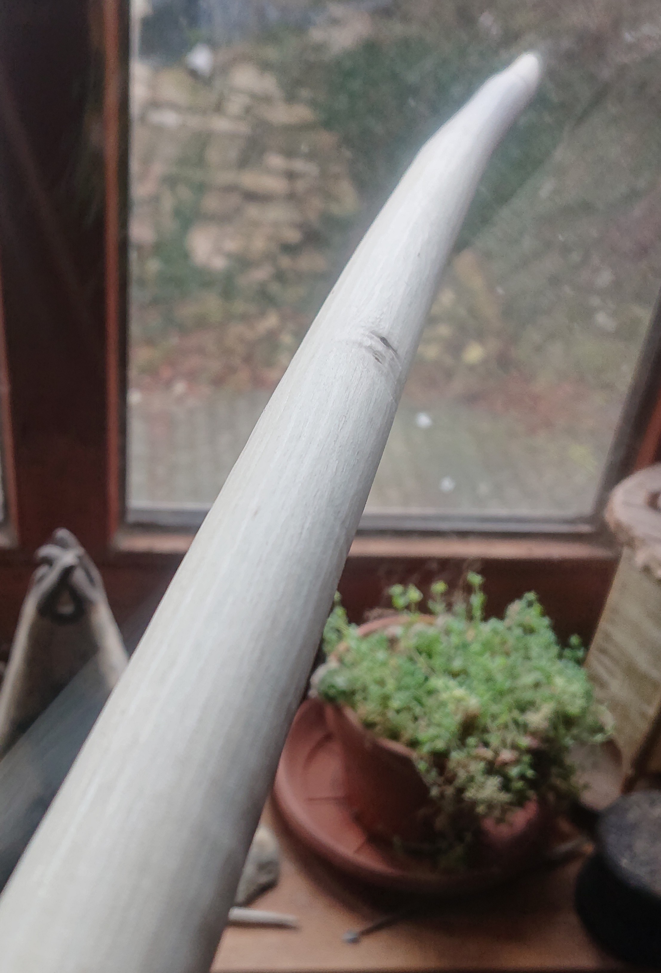

Habe ich mir ehrlich gesagt keinen Kopf drum gemacht... mein erster Hartriegel und mein erstes wirklich rundes Profil... bei einem runden Profil sollte Drehwuchs nicht so viel ausmachen.. oder irre ich da?
Re: Saplingbow 14, benzi, Hartriegel, Schneeball?, Pfaffenhütchen?
Kommt drauf an wie weit's ihn dreht. Hab schon welchen mit mehr als 180° auf 2m gehabt.
Normal kriegst aber fast immer noch einen Bogen rein. Der Faseverlauft ist beim Hartriegel nicht so wichtig.

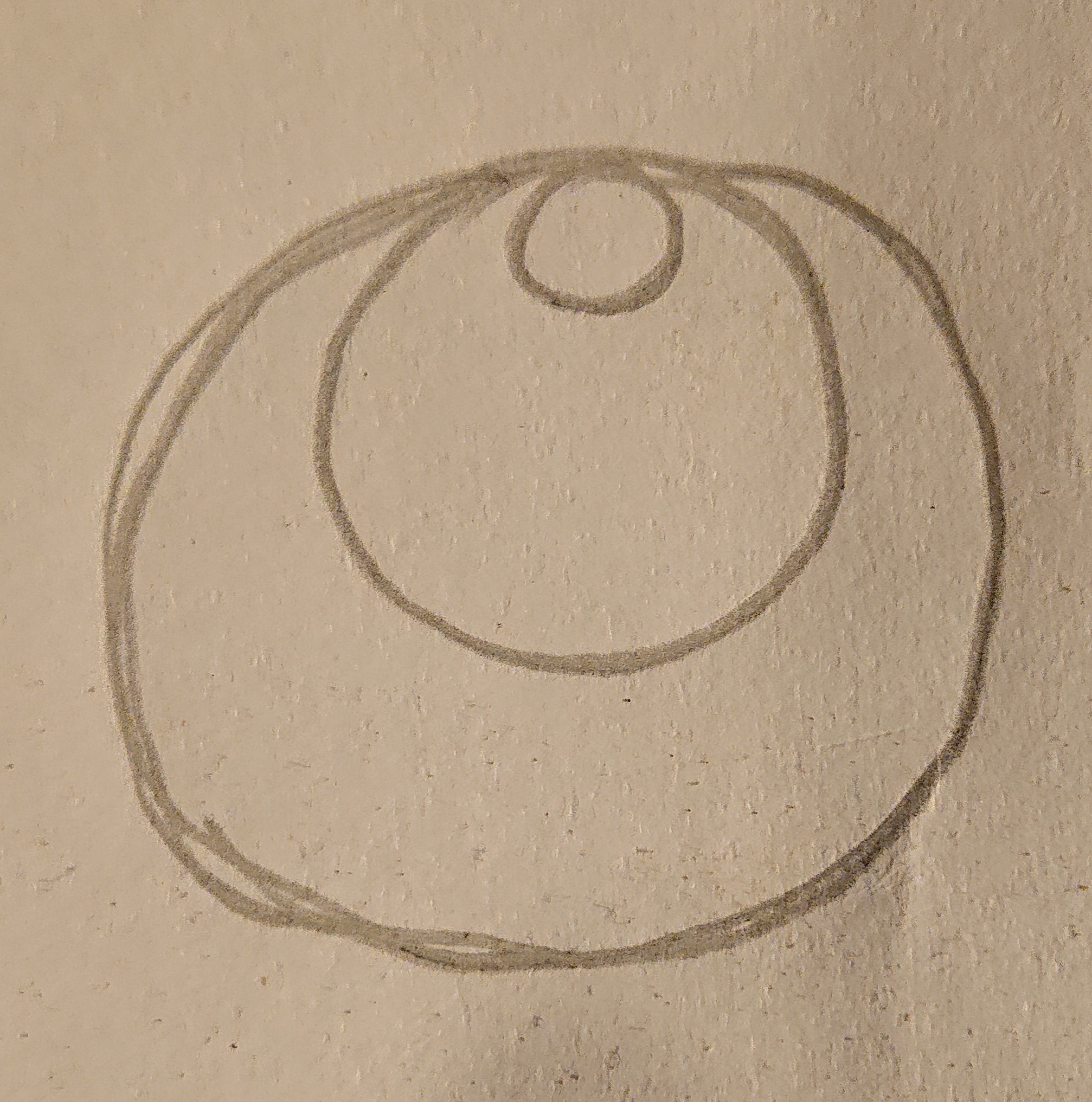

Ich habe doch weitergemacht..
Ich finde es sehr herausfordernd einen wirklich runden Querschnitt zu bauen bei dem ein durchgehender Jahresring am Rücken ist ... Ich hatte mit kra im Herbst schon mal darüber gesprochen, ob hier auf FC schon mal ein runder Querschnitt realisiert wurde, ich meine nein...
Meine Vorgehensweise ist im Moment immer eine Mittellinie zu zeichnen und zwar von einem quadratischen Profil ausgehend.. Also 4 Linien und dann die Kanten brechen.. besser kann ich es nicht erklären... Ideen dazu sind willkommen

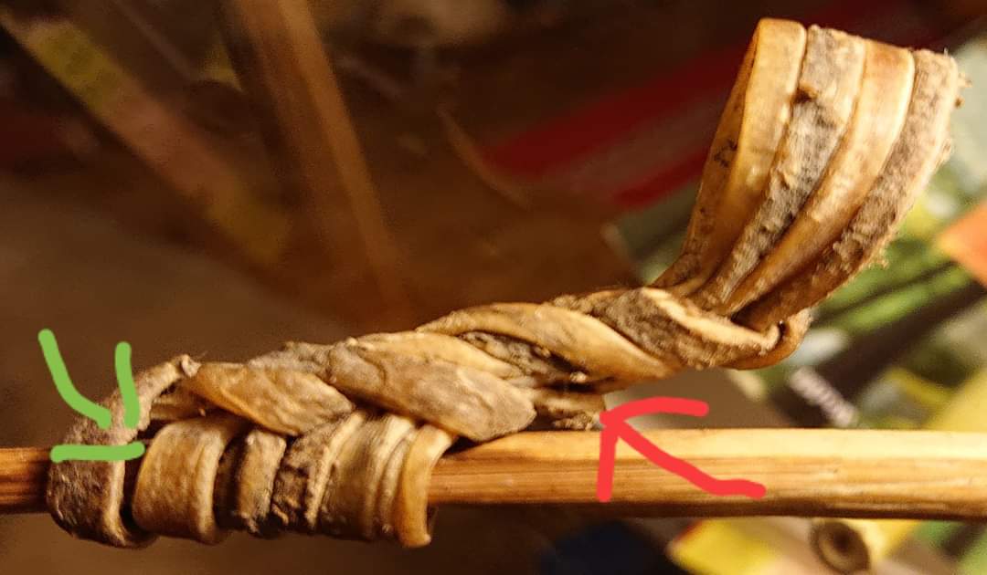

Ich habe zwar nach stundenlange Suche mein Buch gefunden, aber eine wirkliche Anleitung für die Rohhaut Verbindung habe ich noch nicht

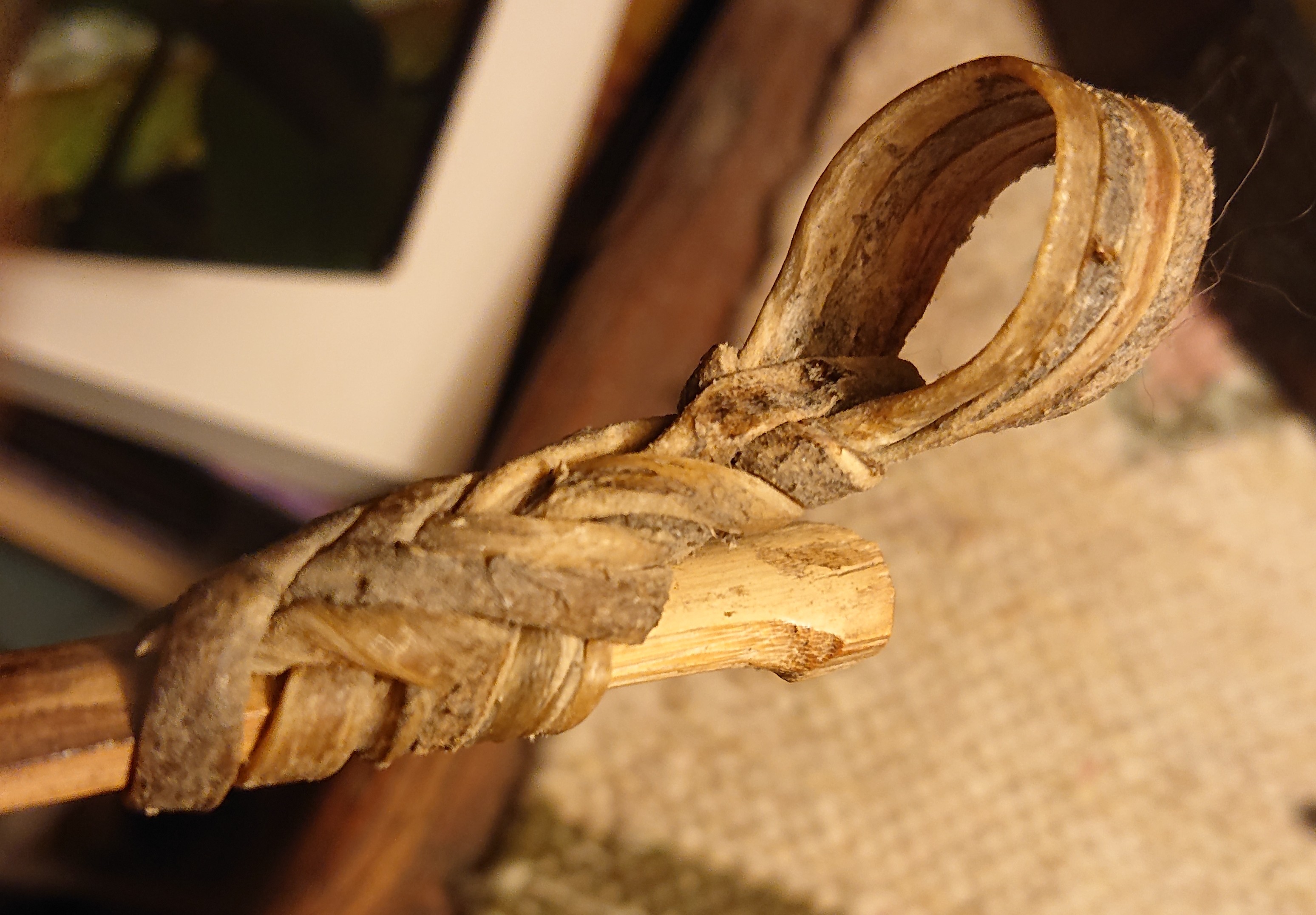

Hallo Benzi!
So, wie ich das am Bild sehe, würde ich 4 Rohhautstreifen nehmen, die Enden lange schräg abschneiden und die Enden nicht wässern sondern hart und trocken lassen, wie Nähnadeln, dann die 4 Streifen um die Bogenenden legen, auf der Rückseite 3x oder 4x verdrehen (Rohhautquirl) und von hinten um den Bambus legen, das sie wieder nebeneinander liegen, dann auf der Vorderseite flechten (durch den Längszug zieht sich das Flechtwerk selbst zu) und zum Fixieren die harten Enden durch den Rohhautquirl Flechten den letzten Streifen von hinten durch die Schlaufe (Rohhautöhr), einmal rund herum und wieder im Rohhautquirl durchstecken.
Wegen dem Rundschleifen des Bogens: ich spiele mit alten Hickorygolfschlägern, die oft über hundert Jahre alten Schläger sind meistens restaurierungsbedürftig, ich ersetze dann kaputte Hickory Schäfte: ich schneide Vierkantleisten, verjünge die Leisten zum Schlägerkopf hin und schleife sie dann zu 8 Kantleisten und dann mit der Feile und Schleifpapier rund. Geht ganz einfach, geht rund oder auch oval, ich würde den Bogenrücken bei deinem Projekt dabei etwas flacher lassen.

Hallo Stephan
Danke für Deine Hilfe!
Bei der Rohhaut bin ich ziemlich sicher, dass es nur ein Streifen ist mit dem Anfang beim roten Pfeil und dem Ende beim grünen... Um den Bogen sind es 4 Schlaufen und um den Bambus 6... Vllt hast Du dazu eine Idee... Beim Bogen Profil habe ich schon den Ehrgeiz es wirklich rund zu machen... die allermeisten Bogen in Afrika sind tatsächlich rund... die Frage wäre gewesen ob ein anderes Holz den Querschnitt besser vertragen würde, aber ich hab eh nur Hartriegel gefunden, vllt gehen ja etwas mehr als 30# bei 50 cm Auszug, so lang ist der längste Original Pfeil...

Ich habe mehrere Möglichkeiten ausprobiert und das wäre mein Favorit:
Rohhautstreifen mit einfachen Knoten am Bambus fixieren, 4 Schlingen um Bambus und Nocke von Innen nach Außen wickeln dann durch die Schlingen von Außen nach Innen und einmal um all Schlingen zirkulär herum und nocknahe festziehen damit ein Steg entsteht und dann 3x 8er förmig um Steg und Bambussehne legen und zwar von Innen nach Außen, das Ende irgendwo durchstecken und festziehen.
