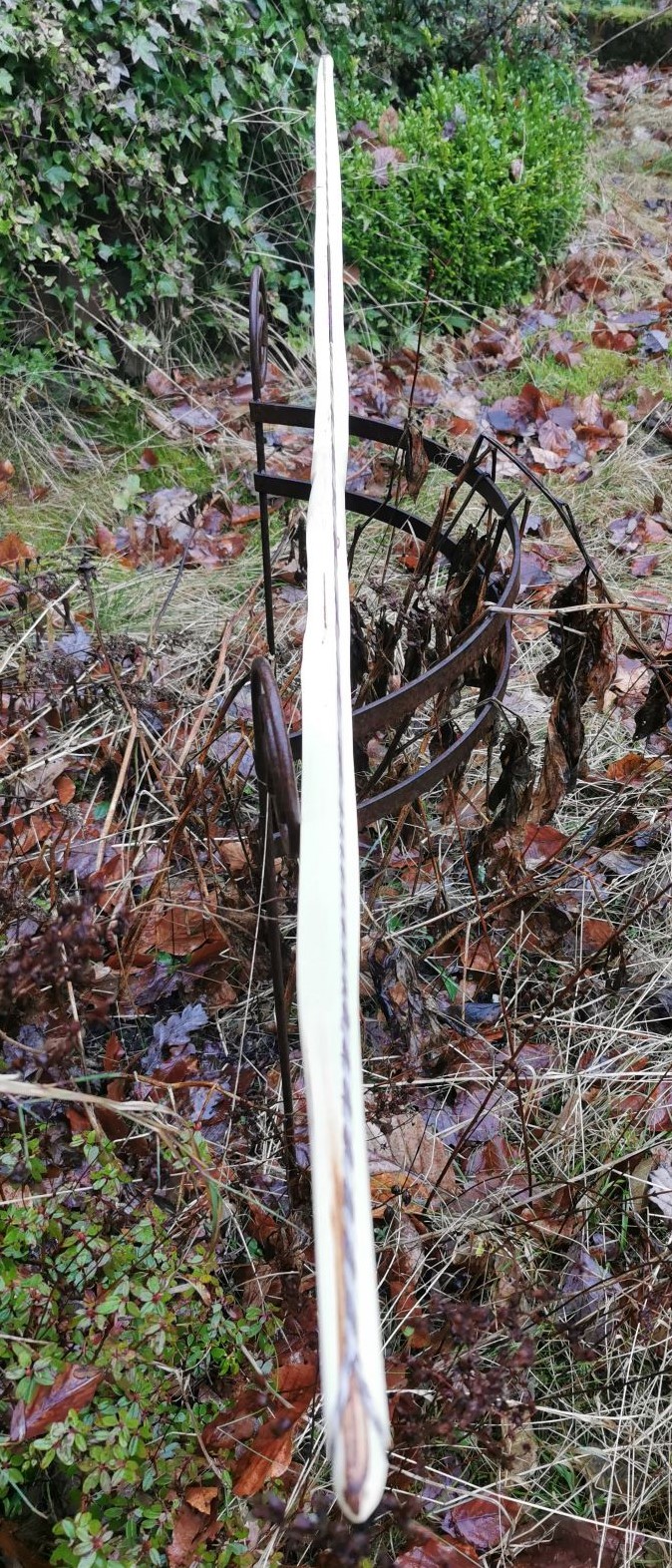

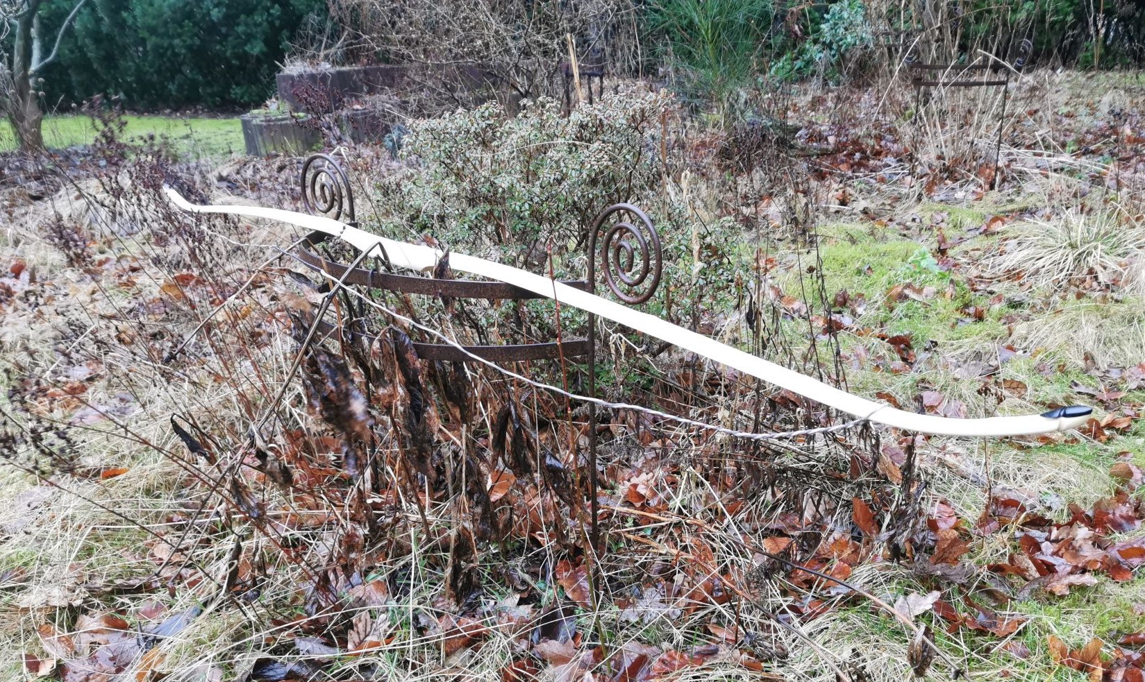

Moin, zur Tillerbeurteilung wäre noch ein paralleles Bild vom abgespannten Bogen gut. Gibts beim Sap ne Zuggewichtsgrenze oder warum nimmst du ihn raus? Schön schlicht, hat noch Potential an den Tips Gewicht zu verlieren... :) Wenn man darauf abziehlt. Ich bin da sehr auf dem Effizienztrip bei meinen wenigen Bögen und werde da in Zukunft auch drauf bleiben Aber alles ohne Dogma, Hauptsache es macht Spaß zu bauen und zu schießen.

Servus, schön geworden mit gutem Tiller, gefällt mir.

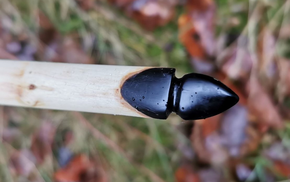

Schöner Bogen mit gefälligem Tiller. Und die Overlays find ich auch sehr schön geformt 👍🏻👌🏻
@ klausmann: Ja fürs Sap liegt die Untergrenze bei 30#.
