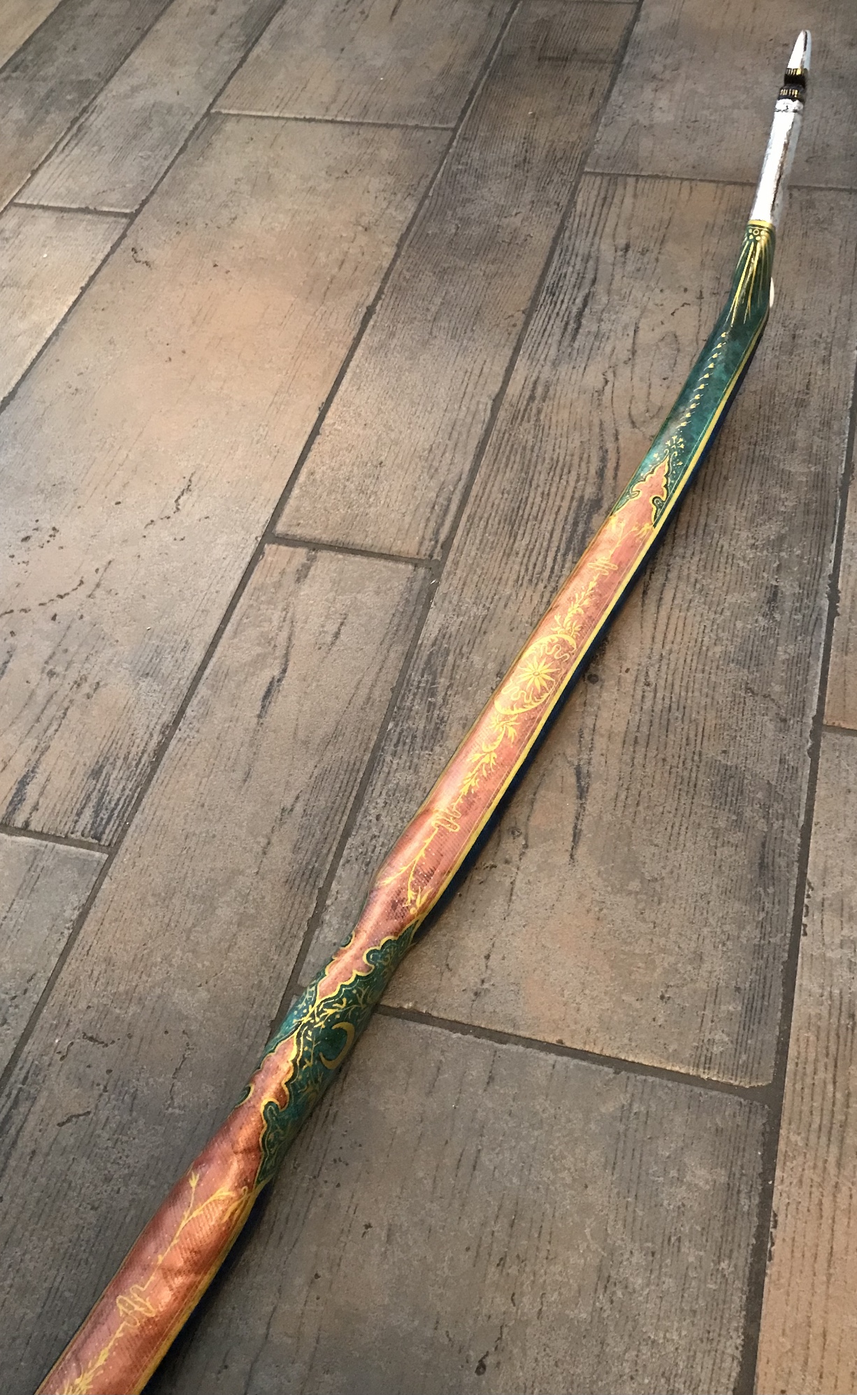

Wieder ein bißchen was geschafft, länger als 2 Stunden durchgehend geht nicht, Goldfarbe trocknet langsam, ich lass jetzt alles einen Tag trocknen, morgen fixiere ich den Teil dann mit Firnis (meine Goldfarbe ist wasserlöslich), dann fehlt noch der Griffbereich und die Bauchseite.

Die Vorderseite ist fertig, die Farbkombination kommt mega, heute noch die Bauchseite, ist nicht mehr so aufwendig, ich denke, ich werde heute fertig ;D lG Stephan

Die Farben sind wirklich der Hammer. Was nutz du für Farben?

Ich verwende Schmincke Artist Acrylfarben (habe ich reichlich, da ich ia auch noch ein anderes Hobby habe). Mein Haselreste Komposit ist auch fertig, heute lackiert, 4 Wochen ist nicht schlecht für einen Kompositbogen, da waren wir wirklich fleißig, meinen Chrony habe ich auch ausgegraben, muss schauen ob er noch funktioniert, die nächsten Tage werde ich die Bilder für die Präsentation machen, lG Stephan

Schmincke Farben habe ich auch da, da ich vor Jahren ein Studium zu Diplom Airbrush Designer begonnen hatte. Leider sind die Farben alle nicht deckend, aber hier und da nutze ich die auch.
