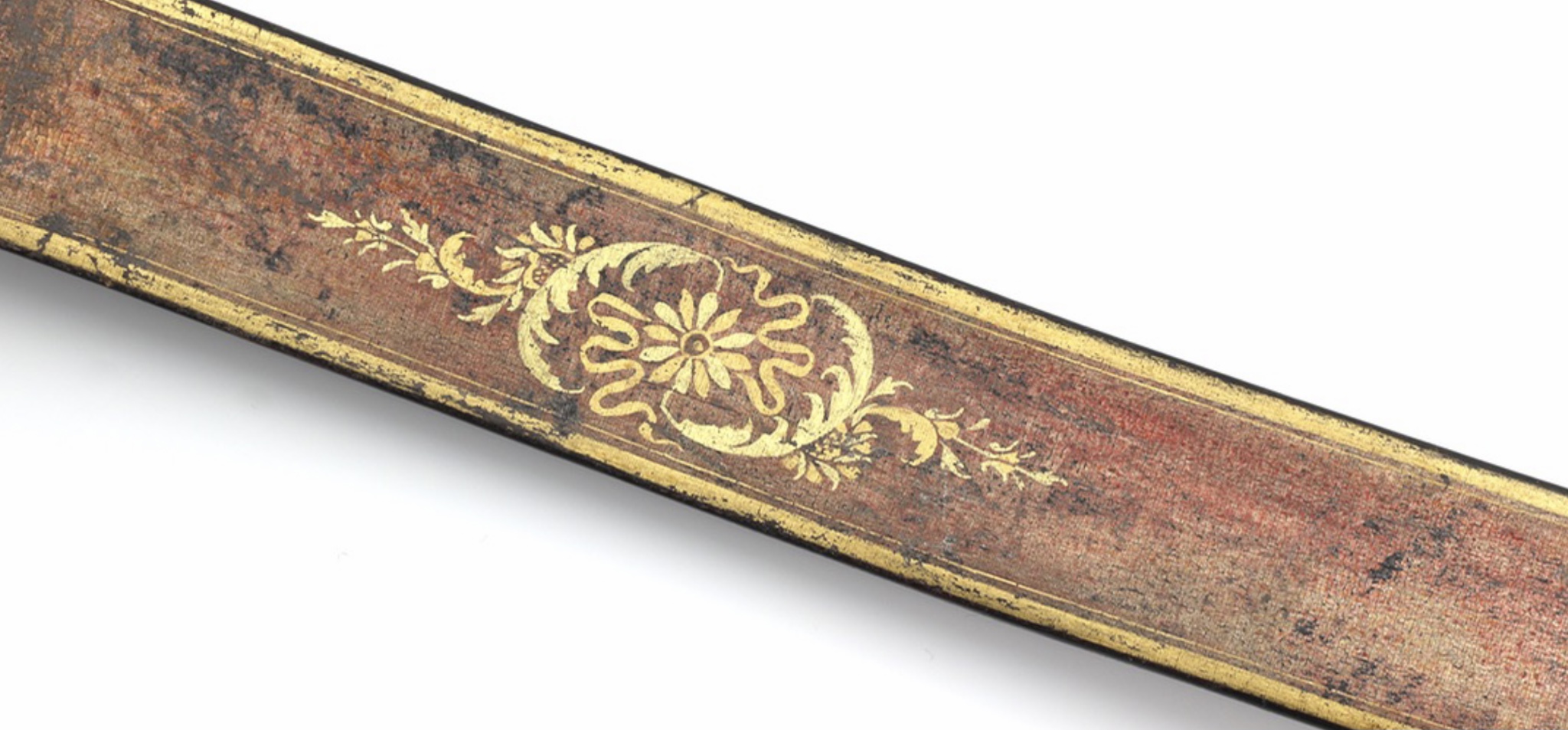

Wenn es interessiert, dann werde ich meine Technik der Bemalung in den einzelnen Schritten beschreiben. Ich möchte die schöne natürliche Oberfläche der Rohhaut mit den Flecken und Adern durchscheinen lassen. Also werde ich Acryl Lasurfarben verwenden. Als Vorbild bietet sich ein alter abgewitterter Flightbogen, den ich im Internet gefunden habe, an. Der Bogen wurde 1825-1826 gebaut und erst 1866 bemalt. Die fleckige abgekratzte Oberfläche möchte ich kopieren. Als erstes habe ich das Horn mit Sprühlack seidenmatt versiegelt. Nach 24 Stunden Trocknung wird das Horn abgeklebt. Danach mache ich mit Bleistift eine grobe Vorzeichnung vom Muster und von den Farbgrenzen, dann werden mit Umbra die Dunkelheiten und die Adern lasierend verstärkt (schön fleckig wie die Dunkelheiten beim Original). Nach vollständiger Trocknung nächste Schicht mit Oxidbraun lasierend, wieder der gesamte Bogen, auch etwas fleckig, der Bogen ist ja schon 200 Jahre alt, wieder vollständig Trocknen lassen. Vorher wird natürlich an einem Rohhautrest alles ausprobiert.

@Chirurg: Glättest du vorher die Oberfläche?
Ich bepinsele die Rohhaut immer mit Hautleim, der nach dem Trocknen fein geschliffen wird: 120er- 500 er, dann Stahlwolle 000.

Snake-Jo!
In diesem Fall möchte ich keine spiegelglatte Oberfläche (ist aber eine gute Idee mit dem Hautleim, werde ich mir merken und ausprobieren), sondern ich will Struktur, soll ja alt aussehen, gebraucht, verwittert, ein bißchen abgeplatzte Kupferfarbe, auf der grünen Farbe ein bißchen Grünspan. Die untermalten Tips mit Silberfolie belegen, Anschleifen, damit die Untermalung stellenweise wieder durchblitzt, durch die nicht ganz glatte Oberfläche wird der Goldstift ein bißchen unregelmäßig aussehen. stellenweise werde ich mit Anlegemilch auf die Farbe des Goldstiftes echtes Blattgold aufbringen. Vielleicht an einigen Stellen mit Schleifpapier Spuren anbringen……..
LG Stephan
Bei der Freihand Vorzeichnung mit Bleistift kann man immer wieder korrigieren (Ausradieren), der schwarze Permanentmarker schimmert auch später noch durch die Lasurfarben durch. Die Goldfarbe läßt die Vorzeichnung dann verschwinden.
LG Stephan

Re: Saplingbow 14, Chirurg, 2x Holler, Hasel, Flieder,
Heute habe ich mit den Goldornamenten begonnen, am schwierigsten sind die geraden Linien. Der used look kommt gut
