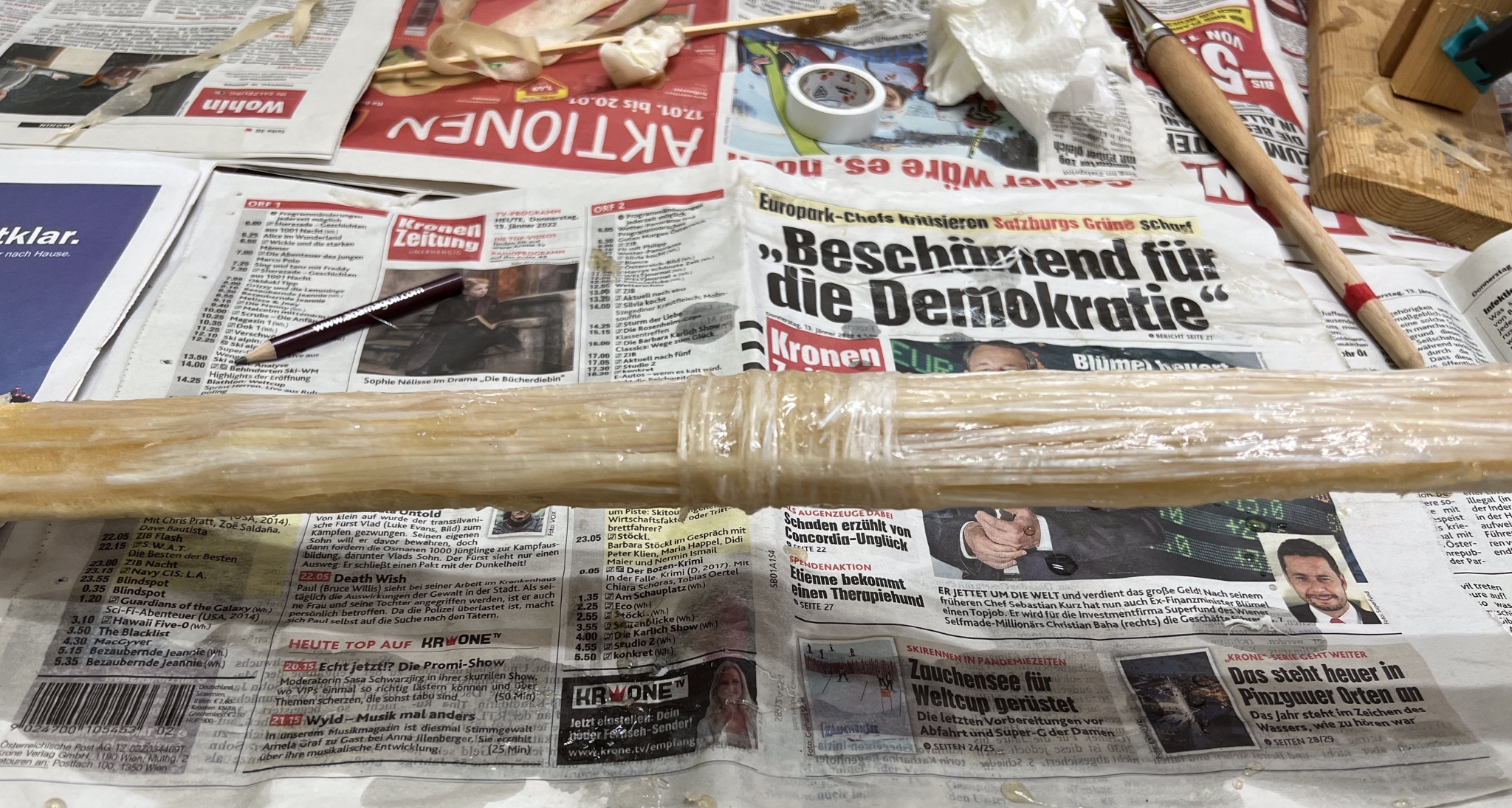

Haselreste Kompositbogen: Am Samstag habe ich den Bogen geschliffen, das Kasanknie noch, wie geplant, abgeflacht, 2 Stücke aus dem Knochen geschnitten und die Sehnenbrücken herausgearbeitet. Ev. sind die Sehnenbrücken etwas zu nieder, sonst muss ich sie gegen höhere Sehnenbrücken ersetzen (würde ich wahrscheinlich von den Hollerresten nehmen, oder Hirschgeweih), heute habe ich das Horn mit Isolierband abgeklebt und dann die Ziegenrohhaut 0,6mm aufgebracht. Wie immer stressig, weil ich einen durchgehenden Streifen genommen habe. Den Streifen dehnen, mit Klemmen fixieren, wickeln, Klemme springt ab, alles verrutscht…… Ich hoffe alle Luftblasen rausgepresst zu haben. Jedenfalls habe ich 3x mit Hosengummi sehr fest gewickelt, zusätzlich Klemmen. Die Ziegenrohhaut habe ich vorher mit Aceton entfettet und in warmem Wasser mit etwas Spülmittel für 2 Stunden eingelegt. Jetzt soll er bis morgen trocknen, bei den Tips hab ich immer noch etwas Spielraum in der Höhe und Breite gelassen, lG Stephan

Holler Paddelbogen: im Griffbereich habe ich eine Schwachstelle und bei den Biegeversuchen sieht man, dass er dort auch ein bißchen mehr biegt, habe mich entschieden, den Griff mit einer 3. Lage Sehne zu belegen und zusätzlich die Schwachstelle mit einer Wicklung zu versehen. Auch die Wickelnocken habe ich mit je einer Sehnenwicklung verstärkt. Nach dem Gelieren wickeln mit Hosengummi 2x gegengleich und ab in den Timar (äh, Sauna natürlich bei 55 Grad)

@Chirurg: Schwachstellen mit Sehne zu belegen ist das Mittel der Wahl, da man Horn schlecht auffüttern kann (geht, aber schwierig). Wicklungen rundum bringen meist nichts, dafür ist das Sehnenmaterial zu dehnfähig bzw. nicht druckstabil.Chirurg hat geschrieben: ↑17.01.2022, 14:45 Holler Paddelbogen: im Griffbereich habe ich eine Schwachstelle und bei den Biegeversuchen sieht man, dass er dort auch ein bißchen mehr biegt, habe mich entschieden, den Griff mit einer 3. Lage Sehne zu belegen und zusätzlich die Schwachstelle mit einer Wicklung zu versehen.
Hosengummi zwingend auf Stoß wickeln. Es gibt da Techniken. Leimzwingen zusätzlich sind völlig unnötig.

Der Holler Paddelbogen hat keine Hornschicht. Ist gebaut im Design der amerikanischen Westküstenindianer. Ähnlich dem Ishi Bogen, nur Holz und Sehnen. Beim Bearbeiten auf der Bauchseite ist mir ein Span im Griffbereich mitgegangen. Hat sich dann beim Biegen doch ausgewirkt, ich dachte, ich wäre mit dem Paddelbogen schneller, aber der Holler ist ein bißchen zickig. Jetzt ist er wieder für einige Stunden gemeinsam mit dem Haselreste Kompositbogen (hat heute noch Eine Rohhautabdeckung bauchseitig im Kasanbereich bekommen)in der Sauna bei 55 Grad, ich schalte diese immer 20 Minuten ein, bis die Temperatur erreicht ist, dann mach alles dicht, schalte aus und lasse die Sauna langsam abkühlen, dauert ein paar Stunden. Der Flieder ist Dank Deiner Versiegelungsanleitung völlig rissfrei und verliert nur mehr wenige Gramm pro Tag, aber er hat sich um 45 Grad verdreht. Ich werde den Bogen wahrscheinlich etwas kürzen, Recurves eindämpfen und einen C-Bogen daraus bauen, der in 3 Ebenen verdreht und geschlängelt ist. Hat jemand Erfahrung beim Biegen von Flieder?
