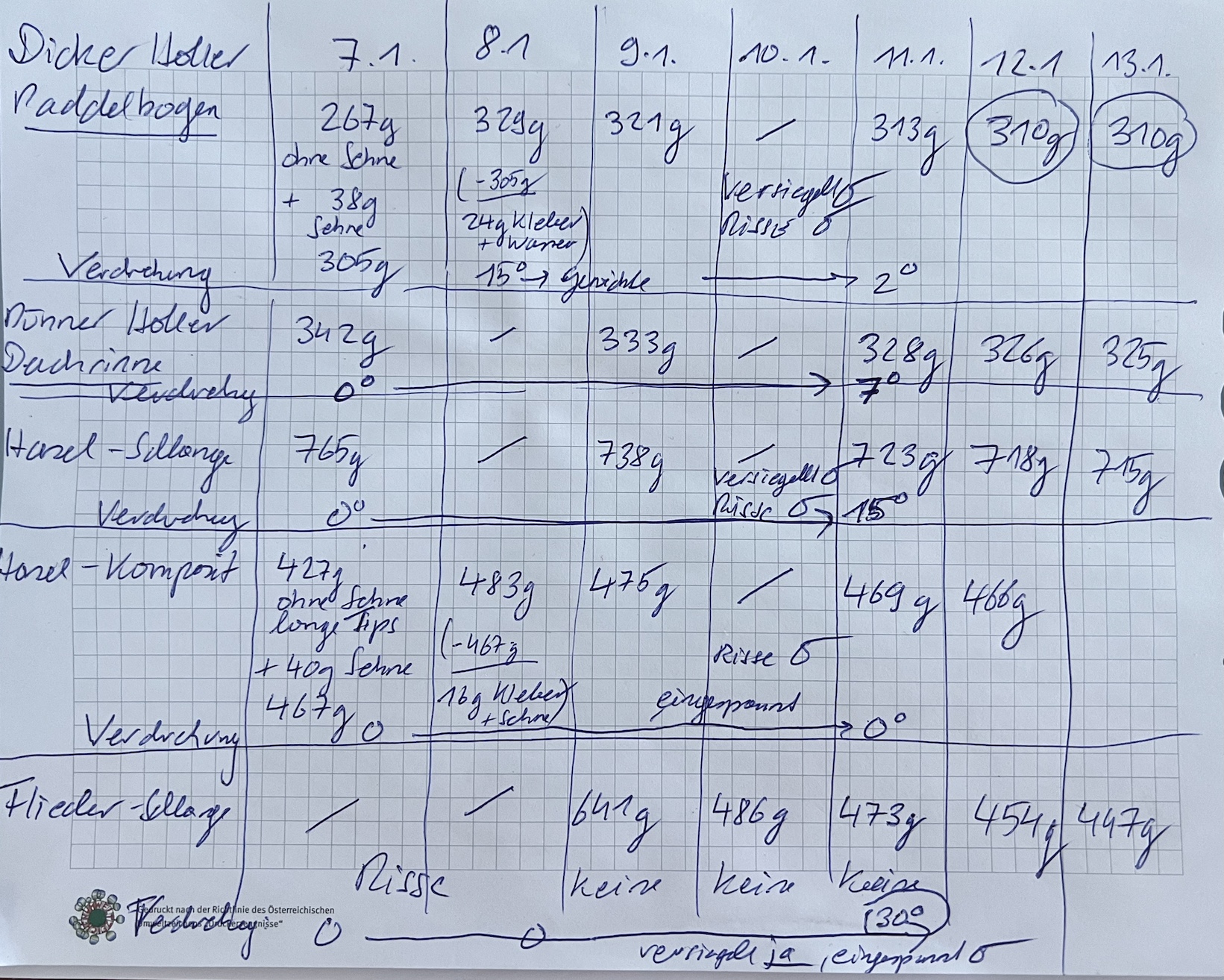

Auch von mir ein kleines Update: mein Paddelbogen hatte am 7.1. vor dem Belegen mit Sehnen 287 Gramm, die aufgebrachten Sehnen hatten ein Trockengewicht von 38 Gramm, macht zusammen 305 Gramm, jetzt nach 2 Tagen hat der Bogen 313 Gramm, abzüglich des Trockengewichtes des Glutinleims ist der Bogen eigentlich trocken?!?
Mein Hasel Kompositbogen hatte am 7.1. vor dem Belegen mit Sehne 427 Gramm, die aufgebrachten Sehnen hatten ein Trockengewicht von 40 Gramm, macht zusammen 467 Gramm, jetzt nach 2 Tagen hat der Bogen 469 Gramm, abzüglich des Trockengewichtes des Glutinleims ist der Bogen eigentlich trocken ?!?.
Ich werde weiter Wiegen und nächste Woche ev. meinen Paddelbogen weiter bzw. fertig bauen. LG Stephan

Moin, Du hast dich verrechnet.
Paddelbogen 287 + 38 = 325 g
Dann fehlt noch der Leim.
Wenn der Bogen also nur noch 313 g, kann das nur bedeuten, dass das Holz noch nicht trocken ist oder die Waage defekt ist.

Ausgangsgewicht waren natürlich 267 Gramm nicht 287 Gramm, und das nächste mal nehme ich 40 Gramm Sehnen, dann ist es für mich noch leichter zu rechnen, Danke Neumi sehr aufmerksam,

Was die beiden sehnenbelegten Bogen betrifft ist der Trocknungszustand ja einfach zu ermitteln: wenn das Gewicht mehrere Tage hintereinander nicht mehr abnimmt und dann möglicherweise ein paar Gramm zunimmt, sind die Bogen trocken

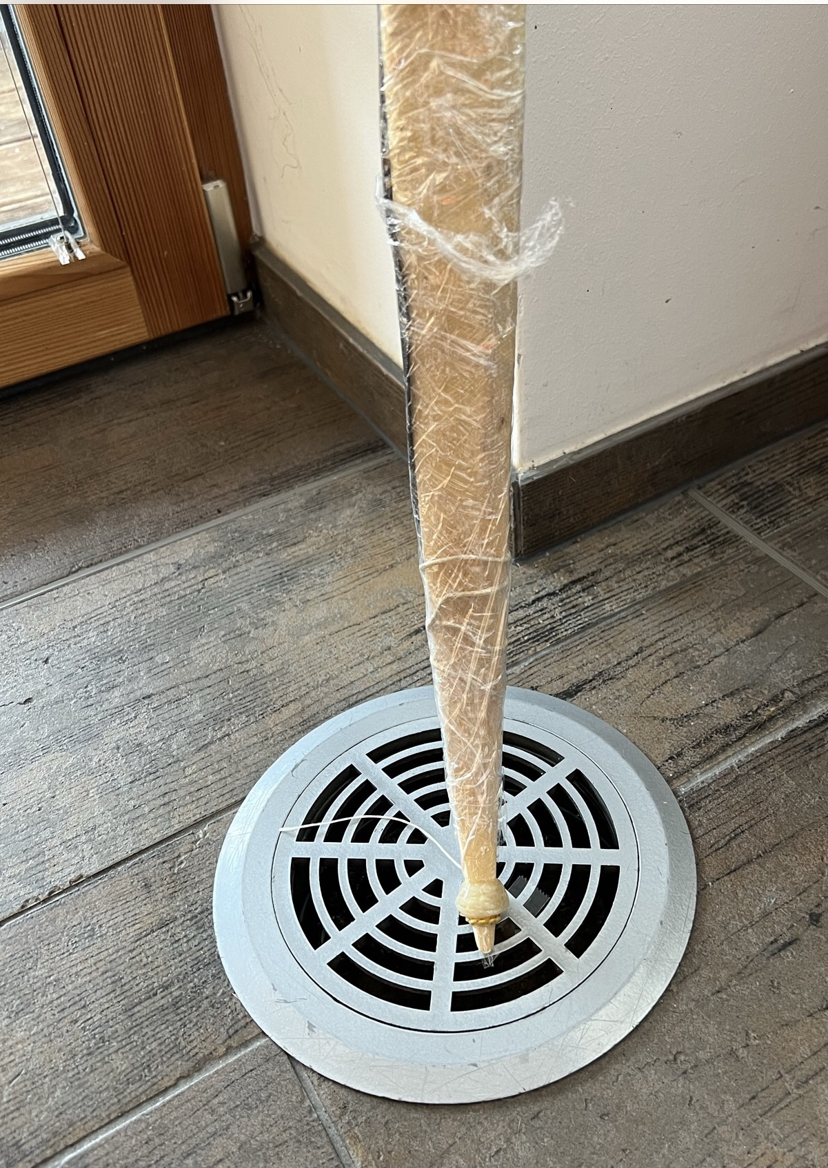

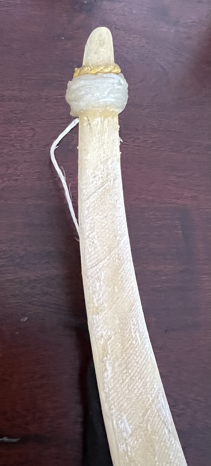

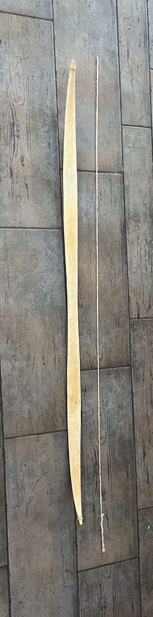

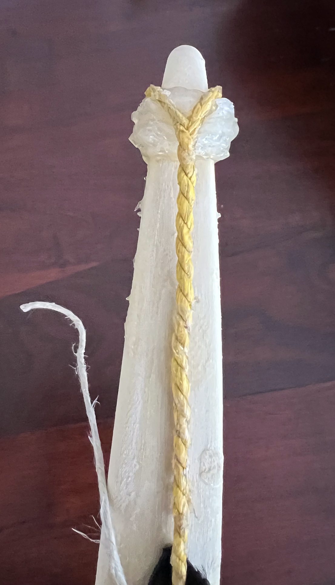

Weiter gehts mit dem Holler Paddelbogen: der Bogen hat jetzt 2 Tage konstantes Gewicht (310 Gramm), die Bogenenden hat es leicht verzogen. Zurecht schleifen bis die Flucht passt. Bds. 1cm kürzen, dann Anbringen von Wickelnocken (Straußensehnenfasern und Hasenhautleim), mit Sehnenschlaufen wird gleich eine Rinne eingepresst. Dann Wickeln mit Folie (Schutz vor Übertrocknung) und über den Bodenauslass der Wohnraumlüftung platziert. Und wieder warten…..

Über dem Wohnraumlüftungsauslass, eingepackt in Folie als Übertrocknungsschutz

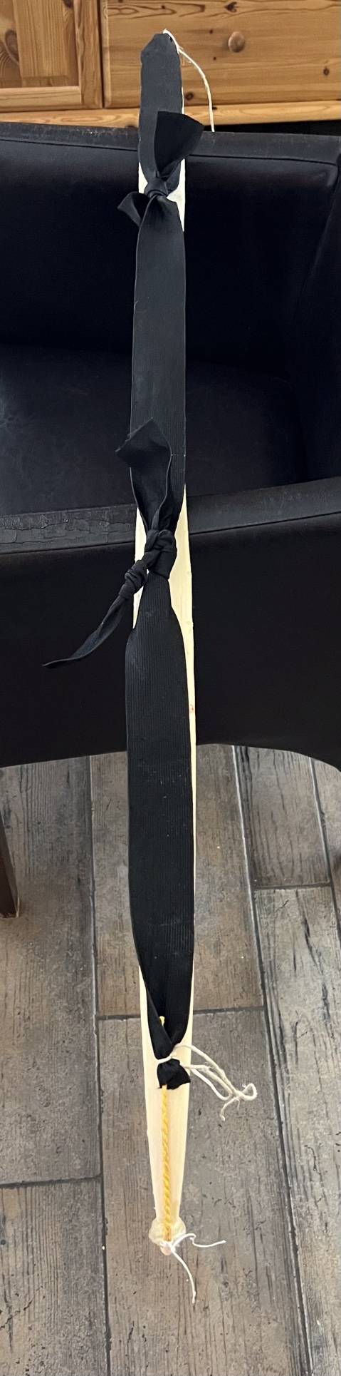

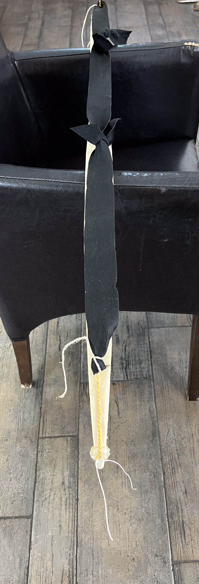

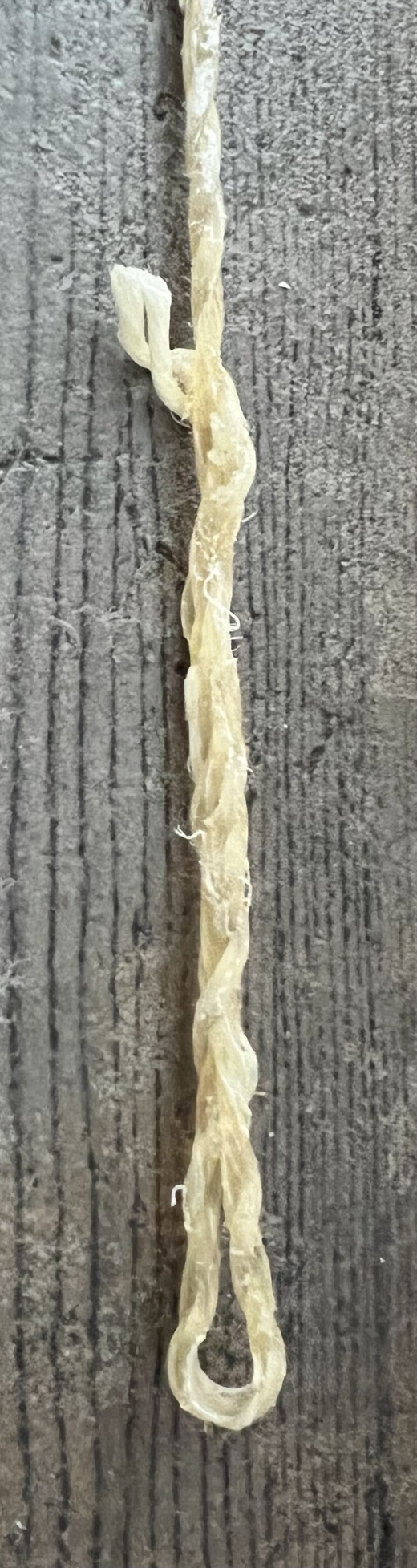

Weiter gehts beim Holler Paddelbogen, verliert seit 4 Tagen kein Gewicht mehr. Werde heute vorsichtig tillern, glaube der Griffbereich wird noch eine Sehnenlage vertragen, auch die Bogensehne habe ich heute bearbeitet: die abstehenden Fasern abgeschnitten und dann mit Feile und Schleifpapier geglättet.
